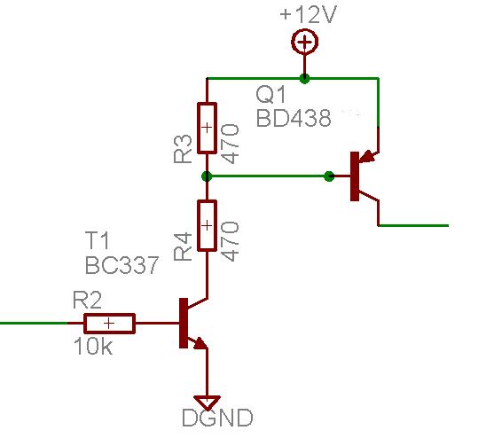

Nicolas B. schrieb:
> Aber nen passenden Transistor würde es schon geben, oder?
Es sollten besser 2 Transistoren sein um 9V mit 5V zu schalten. Weil ich
selbst zu faul zum zeichnen bin habe ich in wenig gegurgelt und hier im
Forum an anderer Stelle die passende Schaltung gefunden.
Sie stammt von:
Beitrag "Re: 12V mit 5V schalten?! P-kanal MOSFET?"

von V0A (Gast)
Lothar M. schrieb:
> dieser Logik-Ausgang(!) erreicht bei 10mA
> Laststrom keine 5V mehr. Wenn du da bei 10mA noch 4V hast, kannst du
> zufrieden sein...
Berechtigter Hinweis. Die oben gezeigte Schaltung genehmigt sich
allerdings weniger als 1mA am Steuereingang, von daher sollte das
passen.
Wie begrenzt die obige Schaltung den Einschaltstromstoß durch das
Aufladen der Abblockkondensatoren? Befindet sich der BD438 ohne Kenntnis
der (geladenen) Ausgangskondensatoren des Netzteils und (nicht
geladenen) Abblockkondensatoren zu jeder Zeit innerhalb seiner SOA?

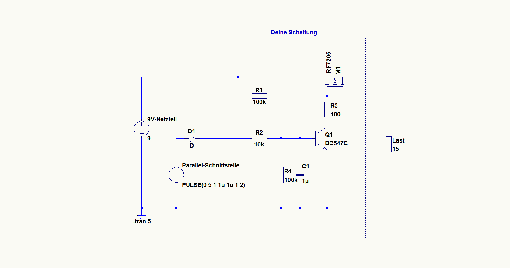

von Josef S. (josef2)
Anbei mein Vorschlag zur Lösung Deines Problems:
Die Schaltung im gestrichelten Kästchen schaltet die Spannung
Deines 9V Netzteils zu Deiner Plipbox durch - aber nur dann,
wenn die 5V an der Parallelschnittstelle anliegen.
Schaltungserklärung:
Wenn die Parallelschnittstelle nicht eingesteckt ist, erhält
die Schaltung an R2 auch keine 5V. Dann sperrt Q1.
Und damit das auch so bleibt - selbst wenn R2 an einem Ende
in der Luft baumelt - zieht R4 die Basis von Q1 zusätzlich
gegen Masse.
Q1 ist also gesperrt und durch R3 fließt kein Strom.
Das Gate von M1 liegt dann via R1 an 9V.
Und weil M1 ein PMOSFET ist, sperrt er schön brav.
Nun steckst Du die Parallelschnittstelle ein und R2 sieht
an seinem linken Beinchen plötzlich 5V.
C1 wird dann sehr schnell aufgeladen (er dient lediglich
dem "Debouncing" / "Entprellen") und Q1 schaltet durch.
Damit wird dann auch das Gate von M1 via R3 und Q1 auf
Masse gezogen und M1 schaltet seinerseits durch.
Da M1 nur einen ganz kleinen Durchlasswiderstand hat,
verlierst Du hier kaum Spannung und von den 9V kommen
noch immer >8,9V an Deiner Last an.
Zusatznotizen:
- Die Bauteile kosten zusammen ca. 1-2 EUR beim Versandhändler
- Die Schaltung belastet Deine Parallelschnittstelle mit
  weniger als 0,5 mA.
- M1 (hier IRF7205) willst Du evtl. durch einen anderen PMOSFET
  ersetzen, den Du besser löten und beschaffen kannst:
  https://www.mikrocontroller.net/articles/MOSFET-%C3%9Cbersicht#P-Kanal_MOSFET
  Ich habe nur deshalb den IRF7205 gewählt, weil dieser Typ in meiner
  Simulationssoftware LTspice vorhanden war.
  Solange Du einen PMOSFET mit Rds_on < 500mOhm und Ugs<7V und
  Vds >= 15V und Id>1,5A wählst, sollte nichts schiefgehen.
- Etwas aufpassen mußt Du bei der Dimensionierung, wenn Du
  parallel zur Last Kondensatoren hast. Schau Dir halt den max.
  Kurzschlußstrom Deines 9V Netzteils an und wähle einen
  PMOSFET, dessen Id grösser ist - dann kann nichts passieren.
- Die Diode D1 ist ebenfalls nur aus Simulationszwecken in der
  Schaltung eingebaut - in Wirklichkeit brauchst Du sie nicht.
- C1 verhindert das "Prellen", welches im Millisekundenbereich
  entsteht, wenn Du Schaltkontakte/Stecker ein- oder aussteckst.

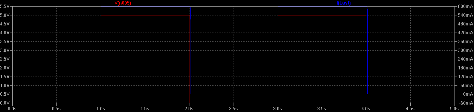

- Wenn Du die Schaltung selber "durchsimulieren" willst, so findest
  Du die *.asc - Datei im Anhang: Einfach LTspice installieren und
  die hier angehängte *.asc-Datei damit öffnen.
Viele Grüße
Josef2
von N. B. (salocinx)
Hallo Josef2
Wow - so eine professionelle, detaillierte und ausgeklügelte Antwort
hätte ich niemals erwatet :-) Habe mir gleich mal LTspice
heruntergeladen und deine Schaltung simuliert. Ist ja der absolute
Wahnsinn :-D

300-390 Ohm kannst du 1A auf der extern Seite schalten, egal ob aus dem
Netzteil 9V vor dem Regler oder nach dem Regler.
+ highside vor dem Regler wäre meine Wahl
Hallo Joachim
Für den Vorwiderstand müsste ich dann einen Hochlast-Widerstand
verwenden? Da fliessen ja bis zu 500mA bei 9V bzw. 5V durch (2.5W oder
5.0W).
Sowas hier:
http://www.conrad.ch/ce/de/product/402087/Hochlast-Widerstand-390-axial-bedrahtet-5-W-1-St?ref=searchDetail
Und bei Josef2's Schaltung bräuchte ich für R1 ebenfalls einen
Hochlast-Widerstand?
Vielen Dank für die Anfängerhilfe ;)
> 5.0W).
Ah sorry für die Frage.. Der Vorwiderstand soll die Stromaufnahme aus
dem Amiga beschränken. Dieser wird ja nur für die Schaltung des Relais
verwendet und deshalb fliesst da wahrscheinlich kein hoher Strom.
Deshalb sollte wohl ein handelsüblicher 0.25W Widerstand ausreichen.
