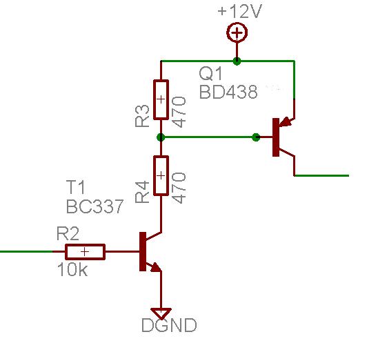

von Roland P. (pram)
sicher geht es mit einem NPN + PNP Transistor:
         R   |
         3   |
         |   v
         R   R
         2   4
µc-[R1]-<    LED
         v   |
R1 ~ 10K
R2, R3 ~ 1K (oder weniger je nach gewünschter
Stromstärke/Stromverstärkung)
R4 ~560 Ohm für 20mA LED
Roland
von Mike (Gast)
ahh super, danke Roland.
bleibt noch die Frage ob das auch mit nur einem PNP Transistor geht?
oder sind beide nötig?
Mike

von Axel R. (Gast)
Was hat der PNP mit Leistung zu tun? Nichts, oder?
Machs so, wie Roland es gemalt hat. Passt schon.
Den NPN vornweg brauchst Du, um die BasisEmitterSpannung des PNP wieder
gegen NUll gehen zu lassen, damit dieser sicher sperrt. U_R3 ==
U_BE_PNP.
AxelR.
Wenn die LED Betriebsspannung == VCC, dann kannst Du den NPN weglassen.

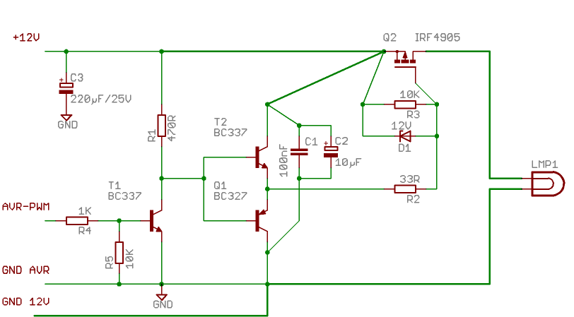

von Mike B. (dolulob)
Hallo Leute,
der Post ist zwar schon alt, aber ich bin auf eine neues problem
gestoßen!!
Es ging ja darum +12V mit den 5V aus dem µC zu schalten
Die obige Schlatung mit dem NPN vor einem PNP hat super funktioniert,
und tut es auch weiterhin....
AABER jetzt soll der Strom der vom PNP geschaltet wird höher (max
10A)sein, und das funktioniert nicht so ganz...
erstmal erreicht der Strom eine Art Grenze, und zweitens sinkt die
Spannung am Ausgang.
Woran kann das liegen? funktioniert das mit einem P-Kanal Mosfet besser?
gibt es überhaupt welche dafür? die sind so schwer zu bekommen.
ich abreite im moment mit BC337-25 als NPN und BD438 als PNP.
Sind die vielleicht dafür ungeeignet?
Das ganze ist ein cotroller der LEDs mittels PWM dimmt, und wenn ich
halt zu viele LEDs dranhänge, treten die beschriebenen Probleme auf.
Danke im Voraus
Mike
ach ja, nur zum klarstellen ich MUSS die +12V schalten, da ich common
Kathode LEDs habe. Das nur, um Posts wie 'benutz doch einfach nen BUZ11'
zu vermeiden :)
von Axel R. (Gast)
>der Strom der vom PNP geschaltet wird höher (max.10A)sein...
http://www.datasheetcatalog.com/datasheets_pdf/B/D/4/3/BD438.shtml
Der BC438 ist absolut ungeeignet. Der Kollektorstrom ist mit 4 Ampere
angegeben. Die Stromverstärkung fällt bei 4A auf 40 zurück.
Eine geeignete Schaltung findest Du im Anhang...
AxelR.
Also der BD438 ist noch nich ausgelastet. Die Probleme entstehen schon
bei ca 1A. Kennt jemand nen geeigneteren PNP, oder nen Darlington
Transistor den ich dafür nehmen könnte?!
Werd auch ma versuchen den IRF9Z34 aufzutreiben. kennt jemand da ne
quelle?
Mike
von Axel R. (Gast)
Den IRF4905 gibt es bei Reichelt. Warum willst Du einen IRF9Z34
einsetzen?
Wenn dein BD438 bereits bei 1A warm wird, reicht a)der Basisstrom nicht
aus oder/und b)die Schaltverluste sind zu hoch, da die Ladungsträger aus
der Basis nicht schnell genug ausgeräumt werden. Bei 1A ist die
Stromverstärkung ca. 150, 100mA Basisstrom sollten es aber schon sein,
um die Restspannung am PNP auf ein Minimum zu senken. Kleiner 0.2V
wird's aber nicht. 100mA Basisstrom + 1Ampere Kollektorstrom macht im
besten Fall (0.1Ax0.7V)+(1Ax0.2V)=270mWatt.
Das sollte eigentlich, statisch betrachtet, erstmal nichts groß warm
werden.
Welche Werte haben deine Widerstände in der vorhandenen Schaltung? Mit
welcher PWM-Frequenz steuerst Du alles an? Wie sieht dein Aufbau aus?
So ganz trivial ist das alles nicht...
AxelR.
HI,
danke für die hilfe erstmal.
ALso die schaltung ist wie im Anhang.
Die PWM-Frequenz ist so 100 HZ denk ich mal.
An den Ausgang vom PNP werden dann LEDs parallel mit eigenem
Vorwiederstand angeschlossen und dann über den µC gepulst.
Das ganze dann 4 mal, um RGB LEDs und UV LEDs anzusteuern. aber das ist
wohl uninteressant für mein Problem.
Im moment sind so 50 LEDs dran, und dabei sinkt die Spannung am Ausgang
schon.
Mike

von Axel R. (Gast)
@Hans
Mike MUSS den Plus durchschalten...
@Mike
100Hz, denkst Du oder weist Du?
Nimm mal den 10K Ohm vom uC ab und lege an den Vorwiderstand mal 5Volt
an.
Jetzt messen (unter Last 1A ->10-15Ohm Lastwiderstand oder 12Watt
Glühlampe):
Wie hoch ist die Spannung zwischen Emitter und Kollektor des BC337?
Wie hoch ist die Spannung zwischen Emitter und Kollektor des BD438?
Bitte DIRKET an den Anschlüssen der Transistoren messen...
Mir erscheinen die 10K zu hoch. Aber miss erstmal.
Hast Du ein Ostziehloskop?
AxelR.
Hi Axel,
genau, ich muss die PLUS!! 12Volt schalten.
Also ich hab mal gemacht was du gesagt hast....
Hab erst die LEDs direkt an 12V angeschlossen, es floss ein Strom von
860mA, was ja dann einen Wiederstand von ca 13 ohm bedeutet.
Dann 5Volt an den Vorwiederstand der Basis des BC337.
Gemessene Werte:
UCE vom BC337 = 0,07V
UCE vom BD438 = 0,62V
Weiß zwar nicht genau was mir diese Werte sagen sollen?! Aber hoffe du
kannst mir damit mal weiterhelfen...
Ansonsten hab ich heute bei Ebay, ein paar P-kanal MOSFETs bestellt.
Wenn ichs mit den bipolar nicht hinkrieg versuch ichs damit. Aber würd
mich schon interessieren wieso es nicht klappt.
Achso... Die Messung mit dem Oszilloskop hat ne PWM frequenz von ca
180Hz ergeben. Weiß leider nicht wie genau das Ergebnis ist, da das
Oszilloskop wahrscheinlich schon älter ist als ich :)
Gute Nacht
Mike
von Ralf W. (Gast)
Hallo
Der Spannungsteiler für den BD438 ist nicht optimal. Die
Teilerwiderstände würde ich bis ca. 100r verkleinern. Dann müssten ca.
100mA Basisstrom
für den BD438 fliessen. Der absolut maximale Basisstrom beträgt 1A.
Damit wärst du noch weit unter der Spezifikation.
Der Fehler wird sein, das der Basisstrom von ca 20mA, so wie er im
Moment ist,
grad so ausreicht um knapp 1A zu schalten. Wenn du über die maximale
Last gehst muss die die Spannung zusammenbrechen.
Oh oh.....
hab grad nochmal alles gemessen.... möglicherweise ist mein Netzteil
nich ganz so stabil wie ich gedacht hatte.....
Verwende ein PC Netzteil, und hab gerade festgestellt, dass wenn die
Last am 5V ausgang nicht sehr hoch ist, das ganze ding nicht wirklich
Stabil läuft...
Hab zwar schon ne Festplatte als last dran, aber denke mal die reicht
nicht.
Werd das morgen alles nochmal richtig überprüfen...
Falls es am Netzteil liegt, kennt jemand ne andere billige 12V Quelle
die mir ein paar Ampere liefern kann?
Mike
von Axel R. (Gast)
die 0.62V lassen schonmal darauf schließen, das der BC438 nicht richtig
durchsteuert.
Wenn Du jetzt die beiden 470 Ohm Widerstände auf - wie schon
vorgeschlagen - 100 Ohm verringerst, wirst Du aller Wahrscheinlichkeit
nach auch den 10K kleiner machen müssen.
Die 0.07V überm BC337 sehen jedenfalls gut aus. Wenn die etwas
ansteigen, ist das nicht weiter soo schlimm, von der etwas erhöhten
Verlustleistung des BC337 mal abgesehen.
Mach also mal aus den beiden 470R 100R und aus dem 10K einen 1K.
die beiden 100 Ohm werden dann etwas warm:-)) drann denken.
Zum PC-Netzteil möchte ich nichts weiter ausführen. Das halte ich für
solche Experimente einfach für ungeeignet:
a) ist die Regelung auf die 5Volt bezogen
b) lieferts (wenns denn mal läuft)soo viel Strom, das bei einem Fehler
   in deiner Schaltung gleich alles wegglüht.
Man kann die Regelung auch auf die 12V Schiene legen, diese Information
hast Du aber nicht von mir! (Mach da blos nichts auf ;-)) )
AxelR.

von Torben (Gast)
hat es einen tieferen Sinn, dass es umbedingt ein teurer Mosfet sein
muss oder warum geht kein PNP Transistor?
von B.A. (Gast)
Es geht genau so, man kann damit aber die Verluste am Transistor senken.
Wenn er die 20mA pro LED nach Masse schalten will kann er auch NPN
Transistoren (wie z.B. BC847) nehmen.
Wenn er die Versorgungsspannung mit 1.5A schalten möchte sind das bei
einem PNP-Transistor 0.2V * 1.5A = 0.3W an Verlustleistung.
Bei einem kleinen MosFET mit einem Innenwiderstand von 60mOhm liegt
diese Verlustleistung bei 0.135W.

Huhu
habe die Schaltung von Roland Prahl (2. oberster Eintrag) nachgebaut um
eine LED über einen uC via PWM anzusteuern. Die LED leuchtet, es liegen
immer schön 12V an (Spannungsfolger..).
Jedoch würde ich gerne die Intensität variieren. Dazu lese ich den
Analogwert eines Potis ein, mape den Wert auf einen Wert von 0 bis 255
(0 LED aus, 255 voll gas Leuchten) und regle so mein PWM Signal. Nur, es
passiert nichts.... die LED leuchtet immer gleich hell.
npn: MPSA06G
pnp: MPSA56G
Mein Verständnis für Transistoren ist leider noch sehr beschränkt. Ist
es grundsätzlich mit dieser Schaltung garnicht möglich die, Intensität
via PWM zu regeln weil sich die Spannung eh auf Vcc regelt? Ich dachte
schon dass dies möglich sein sollte. Oder habe ich mit dem
Widerstandsverhältnis noch nicht das Optimum umgesetzt? (habe eins zu
eins die selben Werte wie oben vorgeschlagen genommen)
Ansonsten werde ich wohl sonst ein (Überlegungs-)Fehler gemacht haben.
Aber um wenigstens zu wissen, dass es mit dieser Schaltung theoretisch
möglich sein sollte die LED in der Intensität zu regeln wäre schon sehr
hilfreich.
Danke für jeden Tip!
