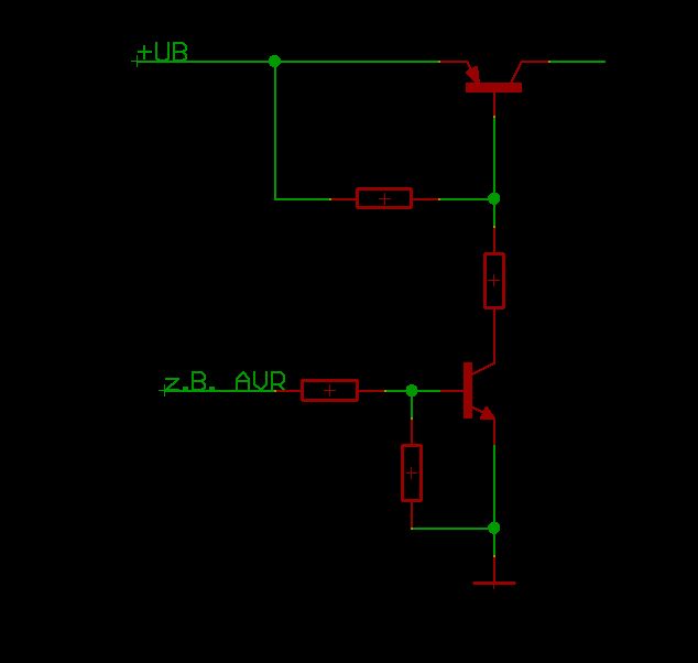

Tach,
ich stehe vor einem riesen Problem:
Ich muß eine +12 - 14V Spannung schalten (ca. 70mA), als
"Schaltspannung" hab ich allerdings nur eine +5V Spannung zur Verfügung.
Es kann leider kein Relais zum einsatz kommen, da auf der Platine "sehr
wenig" platz vorhanden ist.
Wer weiß Rat ? Vielen Dank schonmal!

Gast #503393
Anbei eine Standardschaltung zum Schalten der +B Spannung. Der PNP
Transistor kann auch gegen ein P Channel Mosfet ersetzt werden. Nimmt
man für den NPN Transistor ein BCR Typ (Logiktransistor) kann man sich
den Basis- und BasisEmitterwiderstand sparen.
#654622
Julius wrote:
> @Dirk:
> +UB = 12V ?
> wo liegt dann GND von der 12V Quelle?
> Mfg
> Julius
In der Zeichnung die oberste Linie:
Von +UB gehts an den Transistor und rechts wieder
raus. Von dort (rechts) gehts an + vom zu schaltenden
Gerät (+ Anschluss vom Gerät) und vom - Anschluss am Gerät
gehts weiter an GND.
Und alle GND muessen natürlich miteinander verbunden sein.
Sowohl die GND von der die Schaltspannung kommt, als
auch die GND von dieser Schaltung als auch das GND vom
Gerät.
