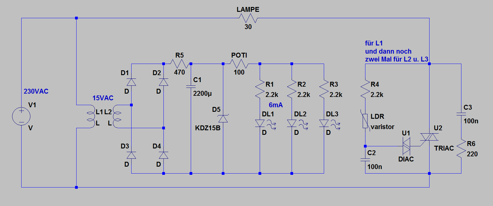

Ich habe mich jetzt dafür entschieden eine Schaltung mit Triacs zu bauen. Einfach auch deswegen, weil ich Lust habe mal wieder was mit Triacs zu bauen und die Vorwärmzeit via Potis einstellbar wäre. Habe das ganze bei Reichelt zusammen gestellt und bin bei 21,62€ gelandet. Die Lösung mit den NTCs ist auch gut. Hätte dann vier 10 Ohm/7.5A in Reihe geschaltet und mit einem Relais nach spätestens 5 Sec. gebrückt. Dann hätten die NTCs abkühlen können und bei einem Wiedereinschalten wirken können. Leider konnte ich bei Reichelt keine LDRs finden. Führt Reichelt die nicht?!
Patrick S. schrieb: > Leider konnte ich bei Reichelt keine LDRs finden. Wozu brauchst Du denn für Dein Problem LDRs?

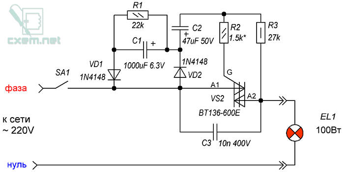

Ich bin gestern Abend zufällig auf diese Schaltung aus einem russischem Forum gestoßen. http://cxem.net/house/1-375.php Leider verstehe ich noch nicht ganz die Schaltung. VD1, VD2, C1 und R1 sollen eine steigende Spannung an dem Pluspol von C2 erzeigen. Nur hält der Elko C2 das aus? Am negativen Pol liegt ja AC an. Und wie entsteht dann ein Hochdimmen? Im Forum ist auch ein kurzes Video, wo die Funktion der Schaltung demonstriert wird. Versuche das Ganze in LTSpice zu testen. Nur leider läuft das noch nicht richtig. (Die lib ist von Littelfuse) Vielleicht mag mir ja einer behilflich sein. :)

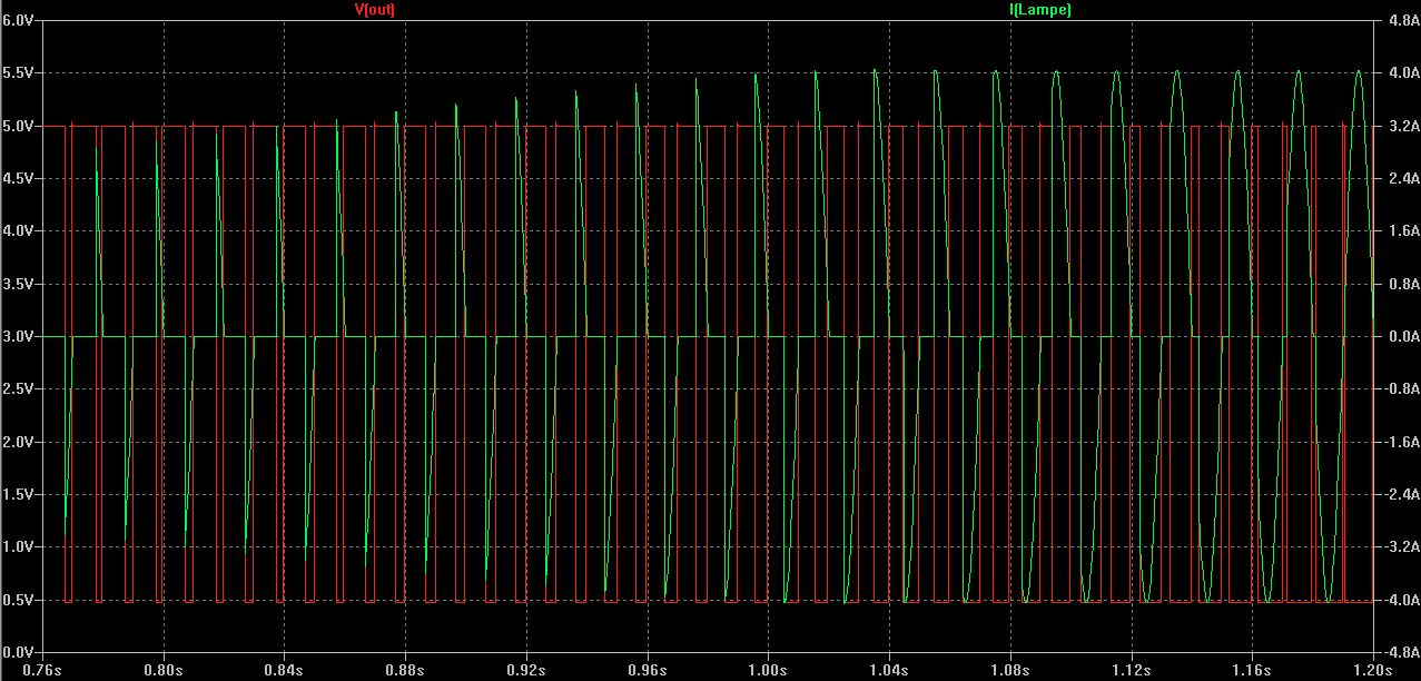

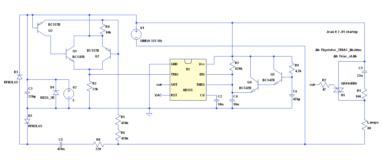

Patrick S. schrieb: > Versuche das Ganze in LTSpice zu testen. Nur leider läuft das noch nicht > richtig. > (Die lib ist von Littelfuse) Der Triac ist eine taube Nuss, braucht ziemlich viel Gatestrom zum zünden.

Patrick S. schrieb: > Ich bin gestern Abend zufällig auf diese Schaltung aus einem russischem > Forum gestoßen. > > http://cxem.net/house/1-375.php Da war bestimmt wieder zu viel Wodka im Spiel! Man, diese Russen... Das funktioniert doch nie im Leben.

Die Russenschaltung habe ich getestet und sie funktioniert. Aber nur mir Gateströmen unter 5mA. Daher für mich ungeeignet. Habe in einer Elektor Zeitschrift eine Schaltung gefunden die ich dahingehend modifizieren konnte, dass sie einen Softstart in 3sec. macht. Stelle später meine Spice Simulation hier rein.

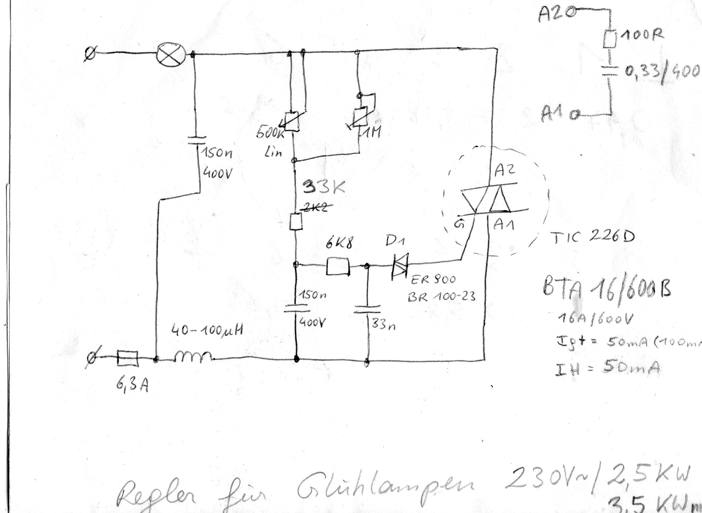

Anbei meine abgewandelte Schaltung. Werde die in der nächsten Zeit verfeinern und realisieren. Q1-Q3 detektieren den Nulldurchgang und Q4,Q5 brücken nach und nach R7. Dadurch wird die Pulsbreite verringert. Der 555 schwimmt quasi mit der Netzspannung, dadurch wird im LOW Zustand des 555-OUT der Triac gezündet. Vor dem Discharge(555) gehört noch ein 220Ohm Widerstand. (Hatte den vergessen wieder einzubauen.) (Die 5V Spannungsquelle ist nur zum zweck, die Simulation zu vereinfachen.)
Patrick S. schrieb: > Anbei meine abgewandelte Schaltung. > Werde die in der nächsten Zeit verfeinern und realisieren. Wieviele neue Halogenlampen kann man sich denn für den Preis (Entwicklung und Aufbau) einer solch aufwändigen Schaltung kaufen?

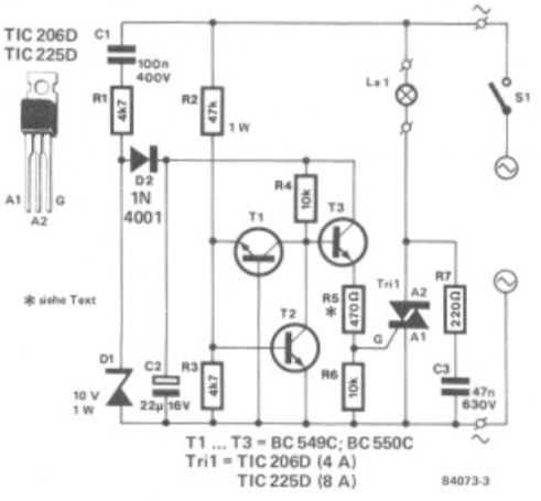

Patrick S. schrieb: > Habe in einer Elektor Zeitschrift eine Schaltung gefunden die ich > dahingehend modifizieren konnte, dass sie einen Softstart in 3sec. > macht. In welcher denn genau (Jahr/Nummer)? Evtl. nuetzlich fuer andere. Harald W. schrieb: > Wie_viele neue Halogenlampen kann man sich denn für den Preis > (Entwicklung und Aufbau) einer solch aufwändigen Schaltung > kaufen? Wenn jeder jede Stunde seiner Zeit gegen das, was er als sogenannter "Besserverdiener" bekommen koennte (wenn er denn ueberhaupt so einer ist, was meist nicht der Fall ist, Harald... ;) aufrechnen wuerde, dann waere vieles unmoeglich (u. a. naemlich auch dieses Forum hier). Mir gefaellt das Ergebnis (die Schaltungsfunktion). Ich denke nur, daß man das vielleicht anders erreichen koennte - man muß Zero Crossing Dt. nicht diskret aufbauen etc.
