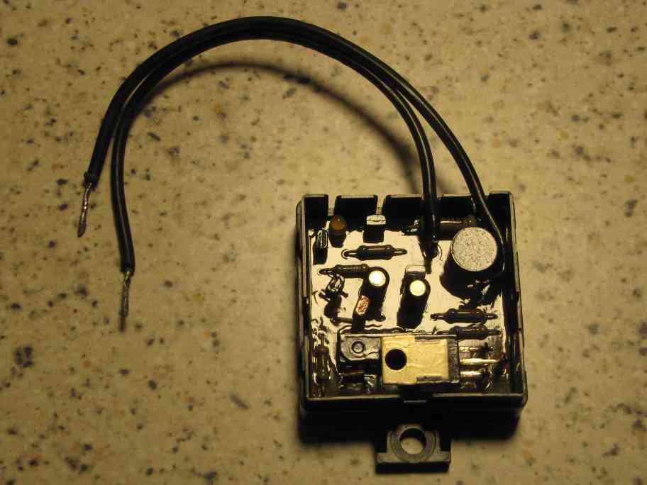

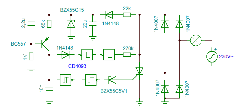

von ArnoR (Gast)
Also hier meine Version. Musste die erst in einem CAD-Programm zeichnen
und hab eine halbe Stunde im Keller nach dem letzten verbliebenen
Exemplar gesucht und noch ein Foto gemacht. Es ist sogar die erste
(handgemalte) Platine die ich noch gefunden habe, die dürfte über 25
Jahre alt sein. Hätte nie gedacht, dass das nochmal jemand nachfragt.
Insgesamt wurden von mit etwa 30 Stück gebaut und verschenkt. Durch das
sanfte Hochdimmen halten die Glühlampen praktisch ewig. Der
Spannungsverlust an der Lampe ist nur wenige Volt, so dass die fast die
normale Helligkeit erreichen. Die Aufblendzeit kann mit dem 2µ2 beliebig
eingestellt werden. Ich habe Versionen mit 0,2...10s auf Wunsch gemacht.
Die Platinenmaße sind 40x40mm. Heute geht das mit SMD sicher auf die
halbe Größe, aber auch so passen die in jeden Lampen-Bladachin.
Gefällt mir gut, vor allem, das da noch einer der heute so seltenen
Thyristoren drin ist. Da ich auch noch jede Menge Zeilenrücklauf Thy und
1N4007 da habe, bin ich versucht, das mal zu bauen :-) Ich muss nur mal
schauen, was meine Thyristoren hier so abkönnen.

von ArnoR (Gast)
Freut mich :-). Wegen des langsamen Hochdimmens müssen die Thyristoren
nicht den Kaltstrom der Lampen aushalten. Der fehlende Stromstoß ist es
ja auch, was die Lebensdauer verlängert. Ich habe auch eine Version mit
Triac und meinem Nulldurchgangsdetektor.
Ich sehe gerade, dass das Foto doch nicht genau die Version der
Schaltung zeigt, denn da ist noch eine Start-Schaltung drin (gelbe LED),
die die durch die Ube des BC547 bedingte kurze Verzögerung beim
Einschalten vermeidet. Dabei wird der 2µ2 beim Einschalten schnell
"vorgeladen". Das suche ich aber heute nicht mehr raus. Die Schaltung
geht aber so wie gezeigt, nur eben mit einer kleinen Bedenkzeit.

von ArnoR (Gast)
Elke schrieb:
> Wie ist das bei deiner Schaltung:
>  > Für welche Leistung ist ausgelegt ?
100W sind in den Aufbau wie auf den Foto überhaupt kein Problem. Die
Grenze ist durch die Kühlung des Thyristors gegeben.

BT151. Der hat typ. nur 2mA Triggerstrom und auch einen kleinen
Haltestrom, so dass die Halbwellen gut ausgenutzt werden. Es gehen aber
auch andere, erfolgreich getestet wurden nach meinem Zettel auch TIC116.
Man muss nur aufpassen, dass der 4093 den Gatestrom aufbringen kann. Die
Datenblattwerte für den Gatestrom sind dabei nicht so relevant, weil die
Schaltung eine Zündimpulsdauerregelung hat und solange draufhält bis der
Thy angeht. Aber eigentlich ist die zum Stromsparen gemacht worden.
> Wenn du dich außerhalb dieses Forums mit mir darüber unterhalten
> möchtest
Nö. Die Schaltung ist jetzt hier im Forum öffentlich und warum sollten
wir andere Interessierte ausschließen?

von ArnoR (Gast)
Elke schrieb:
> Ich habe inzwischen auch eine Schaltung erarbeitet
Wirklich? Vorgestern hast du noch um Hilfe gerufen.
> die ich aber nicht öffentlich machen möchte.
Musst du auch nicht. Aber MaWin hat einen Vorschlag gezeigt und ich
auch. Daher fände ich es fair, wenn du deine auch zeigst. Und sicher
wird die keiner klauen und damit Millionär werden.
> Ich würde dir die Schaltung aber gerne zeigen und deine Meinung dazu
> hören.
Ich würde natürlich meine Meinung dazu sagen, und Andere sicher auch,
aber bitte hier im Forum.
