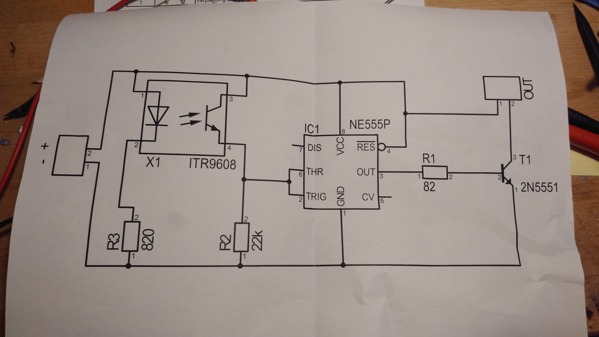

Hallo, ich benötige etwas Hilfe bei der Umsetzung eines Projektes.
Ich würde gerne eine Lichtschrankenschaltung so umbauen das der Ausgang
nur für 2-3 Sek. geschaltet wird.
An der Schaltung soll am Ausgang ein Relais betrieben werden das ca.
30mA zieht und für ca. 2-3Sek. einen Taster brücken soll.
Dazu würde ich gerne diese Schaltung verwenden:

Es gibt ja wohl 3 Situationen:
Die Lichtschranke wird kurz unterbrochen (1s). Der Ausgang soll länger
(3s) einschalten.
Die Lichtschranke wird länger unterbrochen (10s). Der Ausgang soll nur
kurz (3s) aktiv sein.
Die Lichtschranke wird mehrmals unterbrochen (1s unterbrochen, 1s nicht,
1s unterbrochen, 1s nicht, 1s unterbrochen). Der Ausgang soll, ja was
denn:
Nur 3s aktiv sein.
Regetriggert 7s aktiv sein.
3s aktiv sein, 1s aus, sofort wieder ansprechen und erneut 3s aktiv.
Du siehst also, dass das für einen NE555 etwas viel zu tun ist.

Hi. Danke für deine Antwort.
Die Lichtschrankenschaltung funktioniert eignetlich wie sie soll, nur
hätte ich halt gerne das am Ausgang bei unterbrochener LS nicht
dauerhaft die Ausgangsspannung anliegt sondern nur für 2-3 Sek.
Ich dachte daran die bestehende Schaltung mit einem RC Glied am 555 zu
Mod. aber da fehlen mir leider die Fähigkeiten zu.
Das ganze mit einem zweiten 555 Timer zu realisieren war auch mein
Gedanke, dachte aber es gibt vielleicht eine elegantere Lösung.

Die Aufgabenstellung an die Schaltungist nicht ganz so komplex,zumindest
glaube ich das...
Die LS wird mit sicherheit länger als 3 Sek. unterbrochen.
Das Rälais in der Schaltung soll dann den Austaster schalten und ihn
nach ca. 3Sek wieder freigeben.

OK. habe mir mal die eine oder andere Timerschaltung mit dem 555
angeschaut.
Was mir noch nicht ganz klar ist ob sich die bestehende
Lichtschrankenschaltung um die Timer Funktion erweitern lässt oder ob
ich den Zeitschalter so zu sagen unabhängig von der bestehenden
Schaltung aufbauen muss.
Und sorry sollte das eine blöde Frage sein.
Ich Löte gerne mal einen gut beschriebenen Bausatz zusammen aber eine
Schaltung auf meine bedürfnisse zu erweitern, ist wahrscheinlich dann
doch zuviel des guten :-)

Habe jetzt selbst etwas experementiert und die Schaltung mit einem R/C
Glied erweitert aber leider funktioniert das nicht wie erwartet obwohl
man mit dem Messgerät schön sehen kann wie sich der C auflädt und durch
Pin 7 auch entladen wird...
Kopfkratz

Johannes S. schrieb:
> Danke für den Tipp.
> Kopfkratz
Zwischen Fototransistor und Trigger muss noch ein Kondensator.
https://www.mikrocontroller.net/attachment/208149/Monoflop.png
