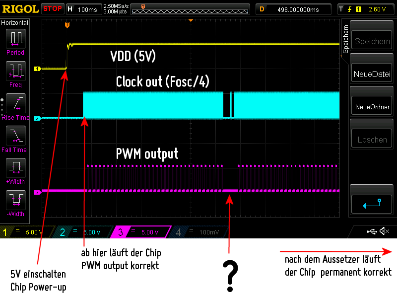

Bin Anfänger bei den PICs. Im Prinzip läuft auf meinem PIC alles wie es
sollte, aber beim Einschalten der 5V (Power-up) habe ich nach 0.5 - 1.5
Sekunden (nicht immer gleich) einen Aussetzer. Vor dem Aussetzer und
nach dem Aussetzer läuft der PIC wie er sollte.
Ausgangssituation:
- 1x Eingang 0-5V von Poti => ADC => PWM => 1x PWM-Ausgang
- 1x Test-Ausgang mit Fosc/4
- PIC16F15325 mit internem 4MHz Clock
- eigenes PCB
- PICkit3 (ICSP)
Woher könnte der Aussetzer kommen? Im Anhang eine Power-Up Messung und
mein kompletter Code.
Danke für jegliche Hilfe,
Grüsse Severin
#5807024
Im P. schrieb:
> Das könnte vom programmer kommen. Ist der abgesteckt?
So an Schmarn kenn ich nur vom PicKit3, nach dem Programmiren....
Keinen Schimmer woher das kommen könnte. :/
Pfuscht da eventuell das umliegende Gedöns mit rein!? Sieht fast wie ein
Reset aus. Wie ist den da der Eingang beschaltet?
OP #5807025
Du bist gut - und schnell! Das war's!
Ich habe den PICkit3 immer draufgesteckt gelassen. Anfängerfehler. Ohne
den Programmer kann ich den Aussetzer nicht wieder reproduzieren. Setzt
ich ihn wieder auf, habe ich sofort wieder den Aussetzer.
DANKE!
