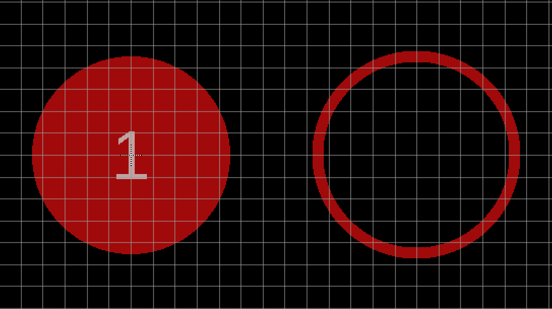

kann mir jemand sagen wie man in Eagle ein SMD Pad in Ring-Form (8/9mm)
erstellen kann? Ich weiß wie man ein SMD Pad bearbeitet, so dass eine
runde Form erstellt wird und der Durchmesser verändert werden kann.
Allerdings schaff ich es nicht den inneren Teil auszuschneiden. Das
rechte Bild ist nur ein Kreis und dient zur Demonstration.
Danke im Voraus und viele Grüße
Jens

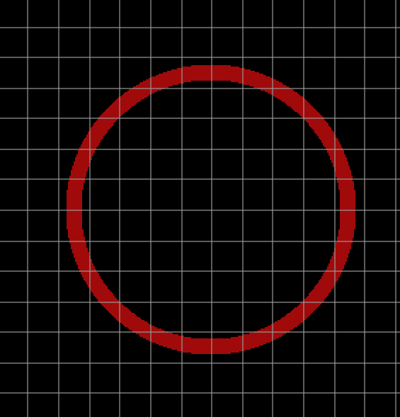

#5807575
ich versteh das problem nicht.
Du möchtest einen Ring erzeugen wie in deinem rechten Bild?
* mach einen Circle auf dem Top layer
* width = außenradius - innenradius
* radius = (außenradius + inenradius) / 2
das macht man im library editor unter "add Footprint"

(Firma: ibfeew) #5807647
sehr ungewöhnlicher Wunsch.
Ich persönlich würde ein normales Pad nehmen und den zugehörigen
Kreis/Ring  dann im Board-Editor zeichnen.
Aber jeder nach seiner Fasson, deshalb:
- library-Editor, zu bearbeitendes package laden
- Grid auf halben gewünschten Kreisdurchmesser einstellen
- sich überlegen, wo der Kreismittelpunkt liegen soll, eine Grid-Einheit
links daneben ist dann die Kreisstelle 9.00Uhr.
- ein kleines SMD-Pad (Größe kann später ja noch geändert werden) an die
9.00Uhr-Stelle des Keises setzen
- Kreisbogenwerkzeug nehmen, Layer auf Top, Strichbreite auf gewünschte
Dicke des Kreisrings
- einen halben Kreis zeichen:
1.mausklick auf dem SMD-Pad, 2.+3.Mausklick auf dem Zielkreis bei
3.00Uhr
- noch einen halben Kreis zeichnen:
1.mausklick auf dem Zielkreis bei 3.00Uhr, 2.+3.Mausklick auf dem
SMD-PAd (Zielkreis bei 9.00Uhr)
Je nach Wunsch danach noch Flächen im layer29 (Lötstopmaske tStop) und
layer31 (Lötpaste tCream) hinzufügen.
Schönen gruß, Maik Freitag
#5809243
Apropos sonstige Layer
Mit tStop sollte es noch gehen, aber tCream wird Dir richtige Probleme
einhandeln. An der Stelle der Schablone bekommst Du nur ein Loch, da der
Mittel-/Innenteil "Durchfall" bekommt.
Ein paar geschickt angebrachte Stege sind angesagt, sonst bekommst Du
einen kreisrunden Pastenklex ohne "Innenleben".
Gast #5819161
Danke an alle!
Update für die Leute, die das gleiche Problem haben:
So wie es scheint würde es wohl auch mit der Polygon Variante im Library
Editor gehen, aber dafür sollte man etwas erfahrener sein.
Ich hab stattdessen die von Maik F. (s.o.) empfohlene Variante
verwendet, also ein bestehendes SMD Pad im Library Editor stark
verkleinert und nacher im Board Editor im Top, Cream und Stop Layer
einen Kreis gezeichnet, in welchem das SMD Pad enthalten ist. Im Stop
Layer den Kreis ein Ticken größer. Die Platinen kamen heute an, alles
passt!
