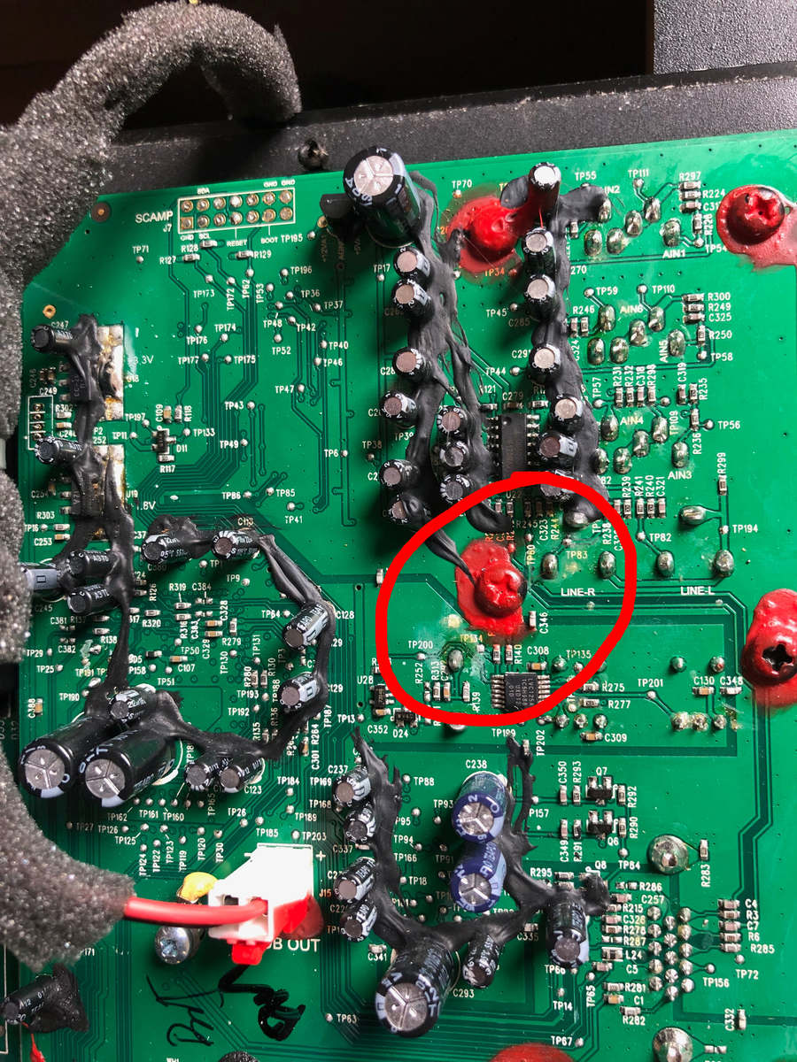

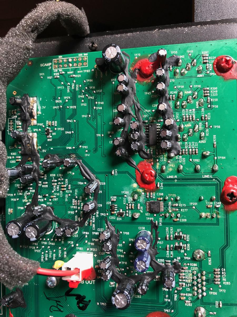

meine Anlage fängt an immer zu unbestimmten Zeiten zu knacken und zu
knistern. Je länger sie läuft, desto häufiger kommt es. Diese Geräusche
kommen nur vom Subwoofer.
Ich habe nun die Platine freigesetzt und bin erst mal erschrocken wie
versaut die aussieht. So eine Sauerei hab ich auch noch nie auf einer
Platine gesehen...
Die Kondensatoren sehen m.E. auf dem ersten Blick ok aus (keine
aufgebläht) und ich erkenne auch keine sonstigen Schäden bis auf eine
auffällige Stelle. Die hab ich im Bild anbei mit der roten Markierung
gezeigt.
Hat jemand eine Idee, was ich machen könnte bzw. wie ich prüfen könnte
was das Problem sein kann?
Grüße
Dennis
auf EEVblog hab ich mal so schwarzes zeug gesehen, das war leitend
geworden. teste das eventuell mal.
https://www.youtube.com/watch?v=dftkoD7LG0A
Versuch mal die verdächtige Stelle zu reinigen (Isoprop, Ethanol... +
Zahnbürste/Pinsel), und miss eventuell die Komponenten in der Nähe nach.
ansonsten hilft nur Messen:
- Betriebsspannugn stabil? sowohl Endstufe als auch Vorverstärker,
Schaltnetzteil könnte nach einiger Zeit Probleme mit den Kondensatoren
haben
- Sounddatei mit z.b. 100Hz Sinus abspielen und mit dem Oszi den
Signalpfad verfolgen
- Probleme nach Zeit sprechen für Erwärmung, Wärmebildkamera wäre sehr
gut, sonst so ein "laserthermometer" oder einfach mit dem Finger
(vorsicht vor spannungsführenden Teilen, gegebenenfalls erst ausstecken)
testen.
> Platine gesehen...
diese Sauerei soll gegen die Vibrationen helfen, damit sich im Laufe der
Zeit die Lötstellen nicht lösen/brechen, auch das solltest du mal genau
kontrollieren, wobei das eher unwahrscheinlich ist, wenn das problem
erst nach einiger Zeit auftritt.

Vielen Dank schonmal für die schnelle Antwort und der ausführlichen
Info!
> Youtube-Video "EEVblog #1072 - KRK Rokit 6 Studio Monitor Speaker
> Repair"
Ja genau, das scheint das gleiche Zeug zu sein. Ich habe eben mal
nachgemessen ob diese Stellen leiten und habe mehrere gefunden. Die sind
zwar nicht ersichtlich feucht wie im Video, aber ich vermute das ist
tatsächlich der Grund für diese Störgeräusche. Denke wenn die Platine
erwärmt wird schwitzt dieses schwarze Zeug und bildet zusätzliche
Feuchte...

OP #5807805
K. S. schrieb:
>> Platine gesehen...
Das hatte ich auch schon irgendwie im Hinterkopf...
Gibt es eine Möglichkeit, an betroffenen Stellen die leiten diese zu
entfernen und etwas hochwertigeres zu nutzen?
#5807992
Dennis B. schrieb:
> Ein Oszilloskop habe ich leider nicht, aber hier gibt es Apps für, keine
> Ahnung ob das klappt, aber man kann es mal versuchen :D
wenn du damit meinst dass du das signal in dein Handy einspeist und das
als oszilloskop arbeitet, pass genau auf die Spannung auf, die wird
wahrscheinlich zu hoch sein, so ein Eingang verträgt nicht viel. Wenn es
nur als Ausgang oder über das mikro arbeitet hilft das nicht viel, weil
du das Problem nicht lokalisieren kannst.
vorsichtig abkratzen und dann reinigen, keine Ahnung womit das abgeht,
würd mal ethanol oder isoprop oder so testen. dann halt ersetzen, wie
das Zeug heißt weiß ich leider nicht, eventuell reciht schon sowas wie
Heißkleber oder Neutralvernetztes Silikon, guck auch mal hier:
Beitrag ""Masse" zum sichern von Bauteilen gegen Vibration"
Beitrag "Kleber zur Sicherung von Bauteilen"
kritisch sind erstmal nur die Signalwege, aber lieber etwas vorsichtiger
sein, sonst reißt du dir noch SMD Komponenten ab, dann wirds schwieriger
zu reparieren.

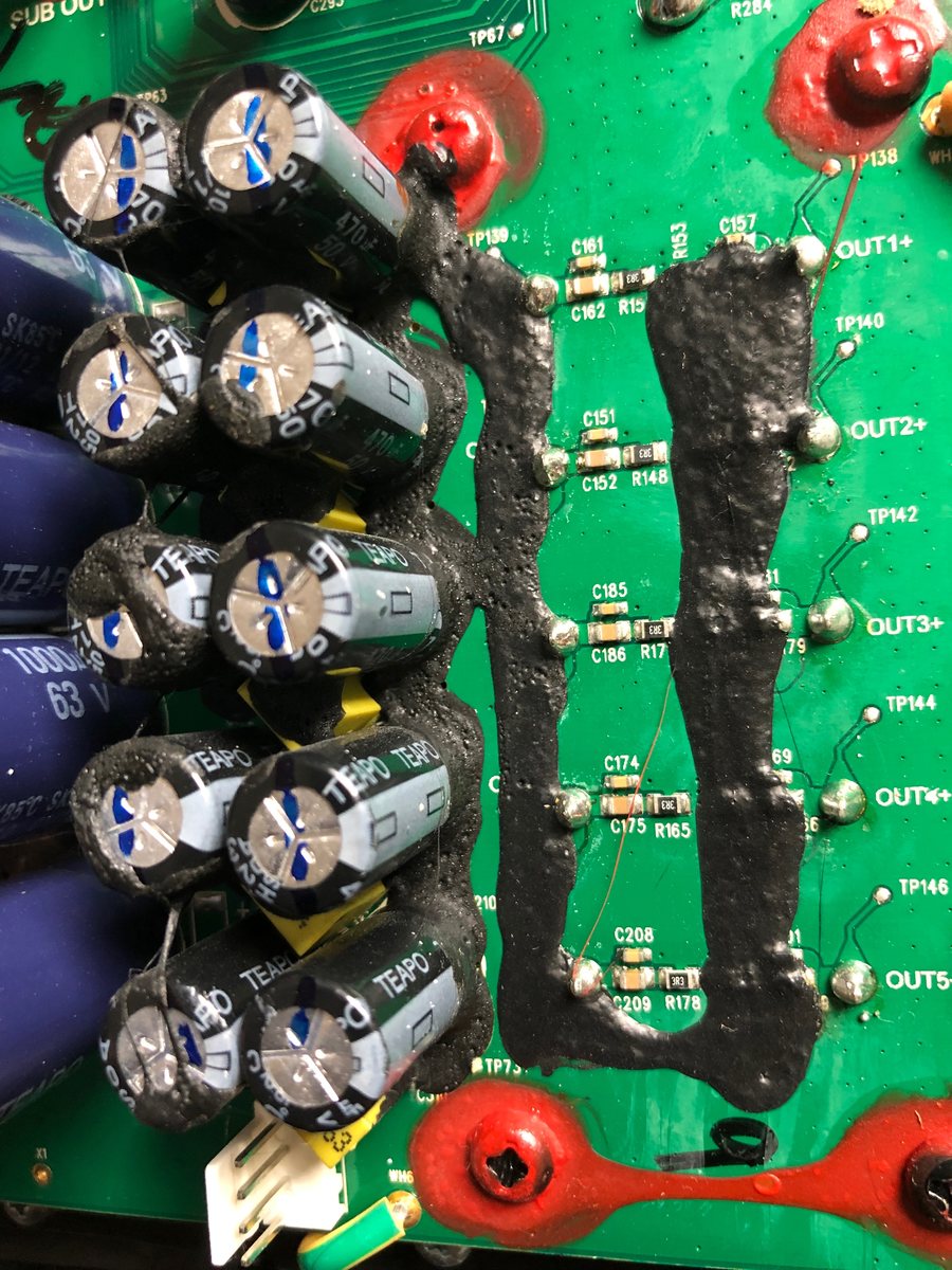

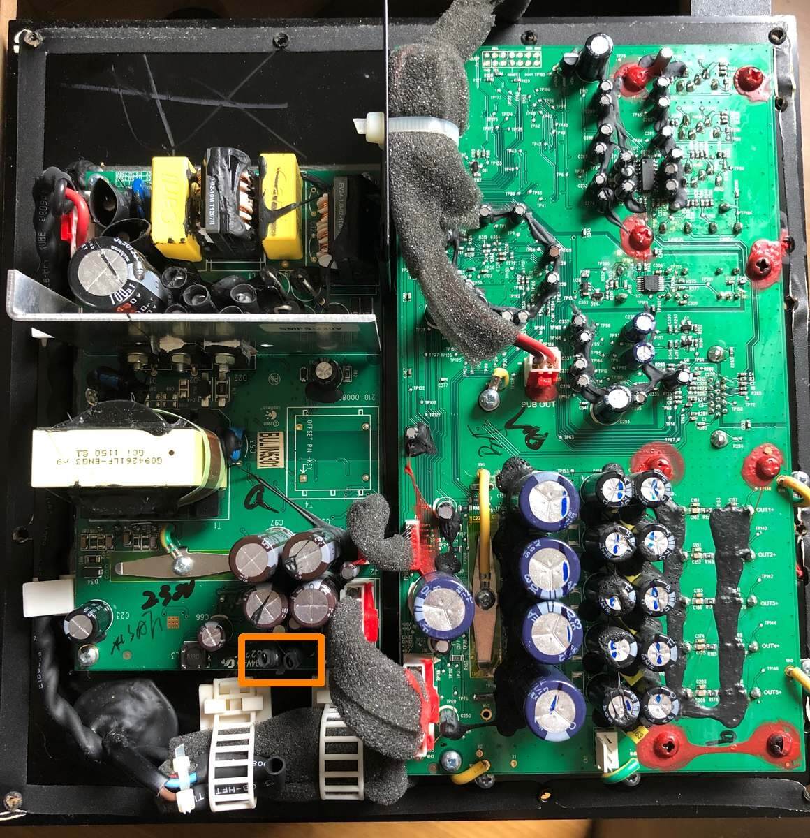

Eigentlich bin ich in einem anderen Forum aktiv und helfe dort, defekte
Sachen (KVAs) wieder flott zu bekommen. Mich hat das gleiche Schicksal
ereilt, dass das Soundsystem knackt als ob die Quelle geändert wird etc.
Nach einer Recherche kann es an den eingerahmten Widerständen liegen, es
gibt ein YouTube Video, wo jemand die wechselt, sieht sehr schlimm aus.
Die 2W 56 Ohm 1% Widerstände sind bei mir seht heiß geworden, der
Schrumpfschlauch ist Kohle geworden. Ich habe passende Widerstände
bestellt und werde berichten, ob es daran gelegen hat. Mit hoher
Wahrscheinlichkeit ja, dass Widerstände zerkrümelt sind, ist nicht
normal.
Bei einem Neupreis von gegen 300€ lohnt sich meistens keine Reparatur,
das Teil ist fast 10 Jahre alt, wird aber so ziemlich unverändert
verkauft.

Es sind 5,6 Ohm und keine 56 Ohm. Die gelieferten Widerstände passen
auch nicht zum Farbcode. Falls das irgendwann nochmal wer findet, das
scheint ein Serienfehler/defekt zu sein.

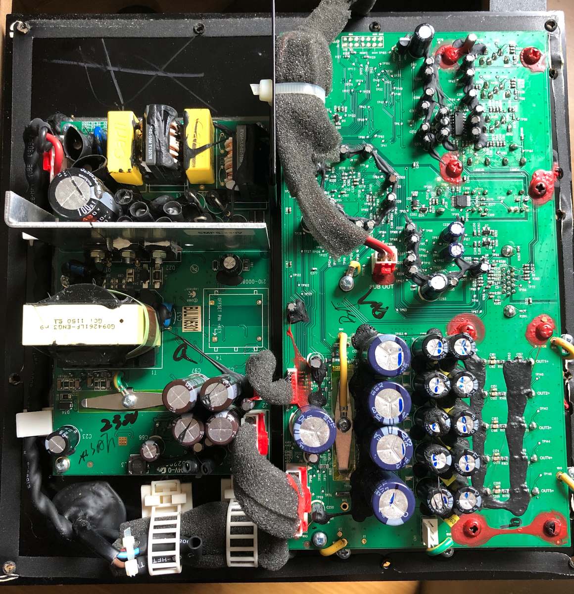

Ich habe auch probleme mit dieser Anlage und habe die Wiederstände
gewechselt, bei mir keine Besserung. Habe zusätzlich die benachbarten
kondensatoren (4 stück) ausgelötet und durchgemessen. diese waren
funktionsfähig. habe diese wieder verbaut. jemand noch eine idee?
