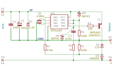

Ich bediene mich mal an dem Schaltplan von
https://www-user.tu-chemnitz.de/~heha/basteln/Haus/Telefon/Impulswahl%E2%86%92DTMF/vg.htm
Änderung sind: 2 zus. Taster mit denen eine (also jeweils)
festprogrammierte Kurzwahl angewählt werden soll.

von Stefan F. (Gast)
Da wird ein ATtiny45 verwendet, daher bezweifle ich, dass das Programm
auf einen ATtiny13 passt.
Dann steht auf der Seite noch dieser Hinweis:
> Die Firmware ist noch nicht geschrieben.
Die Schaltung an sich halte ich für äußerst fragwürdig. Ich sehe dort
weder eine ordentliche Stromversorgung, noch eine wirksame Entprellung
der Signale. Dazu passt die Anmerkung:
> Auch mein Mikrocontroller-Programm kommt mit prasselnden
> Kon­takten nicht zurecht!
Der folgende Ratschlag ist für mich ein K.O Kriterium:
> Ggf. mit einer Nagelfeile oder einem Streifen feinem
> Sandpapier ... zwischen die Kontakte
> gehen und die Oxid­schicht abschmirgeln.
Damit zerstört man die Kontakte. Wer so etwas vorschlägt, hat null
Ahnung und kein Interesse daran, dass das Telefon noch einige Jahre lang
funktioniert.
Offensichtlich zeigt diese Webseite ein unaufgereiftes Konzept, das noch
nicht einmal anhand eines Prototypen geprüft wurde.

von K. S. (the_yrr)
da brauchst du mehr Pins als die 8 (außer du trennst PB1/2 auf und
nimmst einen als Eingang, den anderen mit externem Treiber). hast du das
schon eingeplant? wer macht die Änderung an der Hardware? wäre Kurzwahl
über das Telefon auch möglich (z.b. einzelne Ziffer an eine Rufnummer
binden)?
dazu kommt noch:
wenn du eigene Firmware hast, in welcher Sprache? Assembler? C? wie gut
dokumentiert?
> Wirst du dem Programmierer
> ein funktionsfähiges Gerät (und Telefon!) bereit stellen?
das wäre auch gut zu wissen, programmieren könnte ich das, testen auf
jeden Fall nicht ohne die Hardware (außer nen Oszillogramm anschauen
zählt als testen).
> Für das projekt war der kleine Preis attraktiv. Aber auch der Attiny 85
> passt!
bei einem sollten die paar cent doch egal sein, oder wird das doch mehr?
worauf läuft der Code denn? ich bekomme so den Verdacht das es das noch
garnicht in funktionierend gibt (zumindest bei dir).

bevor ich mir auch nur Gedanken darüber mache:
- wird Hardware zum Testen gestellt?
- gibt es funktionierende Software (in welcher Sprache)? Neu entwickeln
wird sehr viel mehr als die paar Stunden zum Code verstehen und
umändern/auf µC mit mehr Pins für die zwei Schalter portieren benötigen
(außerdem Hardware zum Testen, etwas Zeit zum Einarbeiten, sehr viel
Zeit um Signalstörungen erstmal zu identifizieren und dann in
Software/Hardware zu filtern, Dokumentation des Ganzen,
Pflicht/Lastenheft muss nicht sein aber schriftliche genaue Beschreibung
der Anforderungen wäre schon gut)
