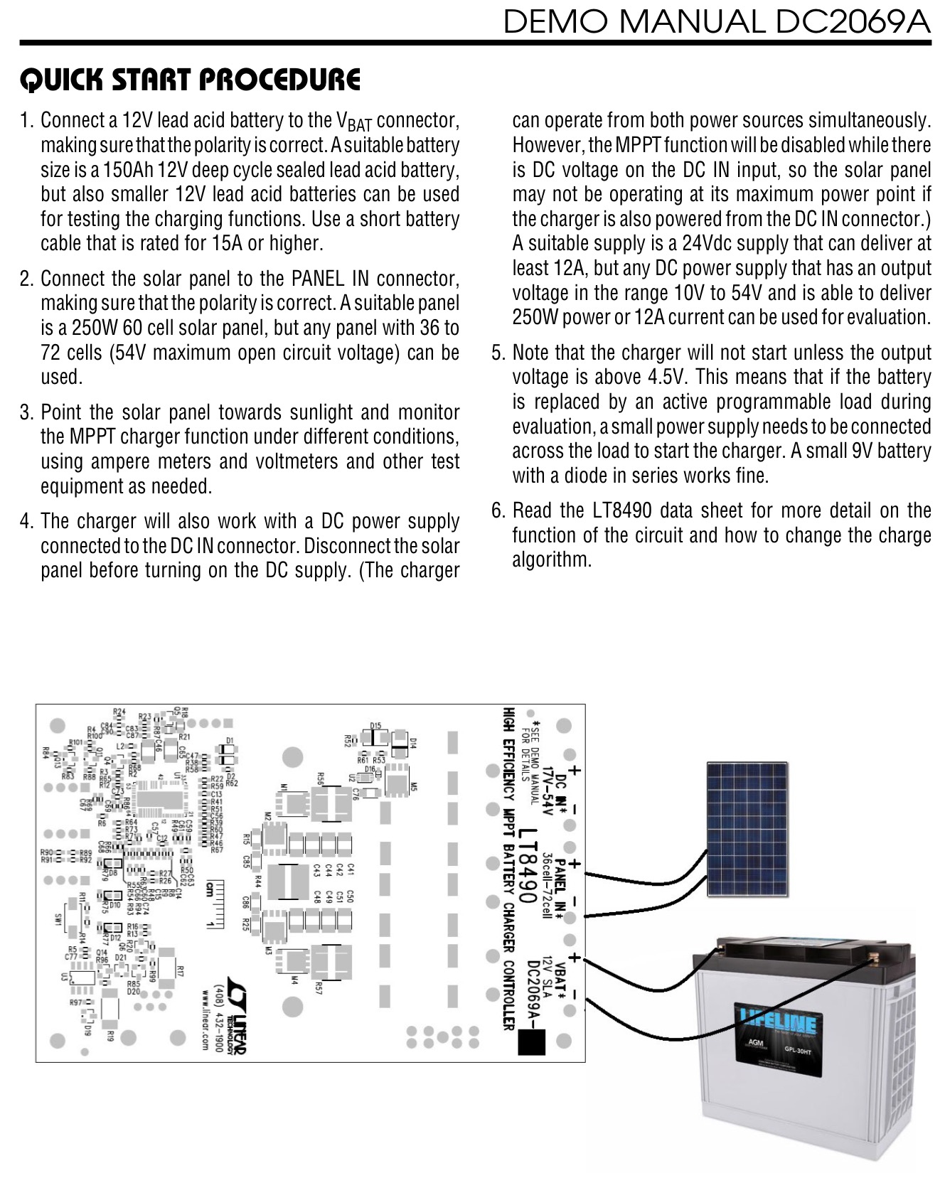

ich möchte mir einen Solarladeregler für einen 14,4V LiFePO4-Akku selber
bauen. Die Idee ist, dass dieser Regler auch eine 12V-KFZ-Bordspannunung
verwenden soll (so vorhanden). Das automatische Umschalten zwischen
mehreren Quellen scheint keiner der fertigen Laderegler zu können und
ich kann auch nicht sehen, dass ich an einem Solarladeregler am Eingang
für Solarzellen einfach ein 12V Bordnetz anschließen kann.
Bisher habe ich schon diverse ICs wie den LTC4000 abgegrast, bin mit
diesen allerdings nicht wirklic hzufrieden, da man sämtliche Parameter
über dubiose Ströme/Widerstandswerte vorgeben muss.
Meine Frage: gibt es da nicht eine Mikrocontroller-basierte Lösung, die
sich z.B. über SPI von außen parametrisieren lässt? Das wäre meiner
Meinung nach einfacher als dieses Widerstandsgefrickel - und der
Laderegler wäre auch universeller verwendbar, da die Werte sich per
Software für andere Akkutypen ändern ließen.
Danke!
Als Grundlage würde sich das Demobrettl für LT8490 empfehlen, wo auch
die ideale Diode für DC In 10-54V schon vorhanden ist. Weiteres und
Schaltplan siehe Manual. Buck-Boost! Die Adaption einer MCU-Baugruppe
funktioniert an sich mit jedem Schaltregler identisch, über DAC oder
digitale Poti.
