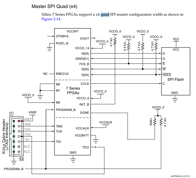

Guten Mittag,
ich hab zwei identische Boards, die beide funktionieren, wenn sie per
JTAG konfiguriert wurden.
Bei beiden funktioniert das indirekt-Flash-Programming. Verify klappt
auch.
Aber nur eins der beiden Boards konfiguriert sich aus dem SPI-Flash,
d.h. Die DONE-LED leucht nur bei einem.
Das SPI-Flash ist im x4-Modus angebunden. Im Anhang die verwendete
Schaltung.
Wenn man in Vivaos Hardware-Manager "Boot from SPI-Flash" auswählt, wird
das FPGA auch nicht konfiguriert.
Hat jemand eine Ahnung, woran das liegen könnte?
Wird das Flash evtl im x1 Modus geflasht, aber im x4-Modus dann
konfiguriert?
Über JTAG scheint ja alles zu funktionieren.
Viele Grüße,
Mampf
(Firma: www.elpra.de) Persönliche Seite #5814184
Hast du die Moeglichkeit mal Clock und Data aufm dem Board via Oszi
anzuschauen? Ich hatte mal den Fall, dass die Signalintegritaet ziemlich
mies war und da lief das Laden aus dem Flash auch nur bei manchen Board.
Da es bei einem Board geht und beim anderen nicht, wuerde ich eine
fehlerhafte Konfiguration erstmal ausschliessen.
OP Persönliche Seite #5814208
Leider nicht - aber das bringt mich auf die Idee, den Config-Clock mal
runter zu drehen und/oder die SPI-Bus-Breite zu reduzieren.

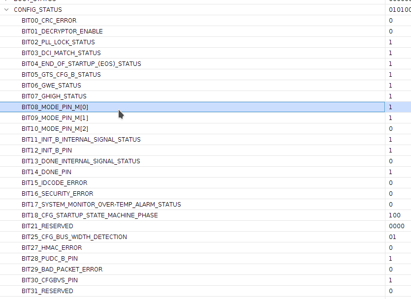

OP Persönliche Seite #5814269
Hmm seltsam ...
Hab die Settings mal gesetzt:
set_property BITSTREAM.CONFIG.SPI_BUSWIDTH 1 [current_design]
set_property BITSTREAM.CONFIG.CONFIGRATE 3 [current_design]
und geht trotzdem nicht.
Sogar neu synthetisieren und implementieren lassen, weil ich zuerst
dachte, BitStream alleine erzeugen lassen reicht nicht.
Kein Unterschied.
Wieso kann man das Flash dann überhaupt flashen ... lol
Sonderbar!
