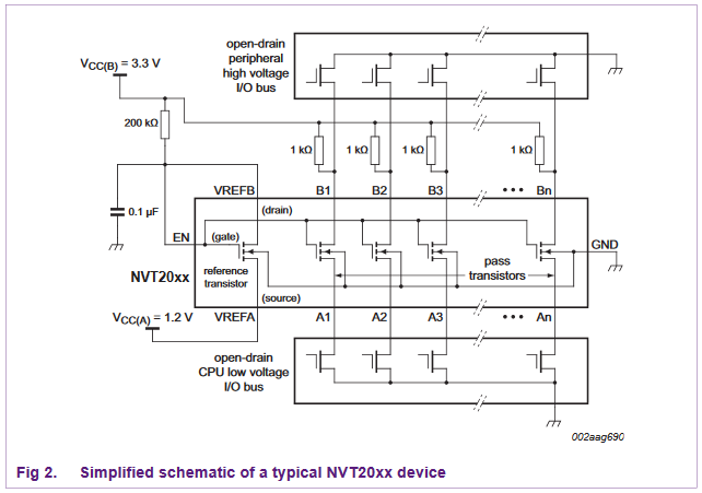

Es ist ein Voltage Translator. Ich habe links ein attiny, der mit 3V
läuft und rechts einen LTC2400, der mit 5V läuft. Die beiden sollen
jetzt miteinander reden. Ich hätte auch einen Widerstand nehmen können,
aber ich dachte, so ein Spannungsumsetzer wäre vielleicht eleganter.
Ich kapier schonmal überhaupt nicht, warum der Enable Pin unbedingt
einen hohen Widerstand in Serie braucht. Sowas sehe ich zum ersten Mal.
Ich habe ihn dann weggelassen und musste feststellen, dass er dann 20mA
zieht. Nachdem ich ihn eingebaut habe, habe ich 3.8V an VREFB gemessen.
WTF?
Dann das nächste Problem: Im Datenblatt steht zwar ganz gross in der
Überschrift, dass das Teil "for open-drain and push-pull applications"
geeignet ist, aber nirgendwo im Dokument wird darauf mit einem Bild
eingegangen. In Randnotizen gibt es Erwähnungen, die ich aber nicht
kapiere, weil sie nicht idiotensicher beschrieben sind.
Bevor ich das Teil jetzt wegschmeisse und mir einfach einen anderen
besorge, wollte ich mal hier fragen, was ihr dazu meint.
Hier noch mein Aufbau:
attiny         NVT2002       LTC2400
  A0 ---------- A1  B1 ------- SDO
  A1 ---------- A2  B2 ------- SCK
  VCC------- VREFA  VREFB
3V----´             EN -`---- 200k ---- 5V

Bei SPI hast du ja unidirektionale Signale.
Da würde ich jetzt einfach auf der Ausgangseite einen Pull-Up ergänzen.
Bzgl. EN -> evtl ist eine (Zener)-Diode verbaut um intern die Enable
Spannung abzugreifen. Das passt allerdings nicht dazu das VrefB auch per
Vorwiderstand angeschlossen werden soll. Sehr wahrscheinlich wird der
200k für VrefB intern auch auf die Datenleitungen geschaltet, so dass du
in der SPI Funktion - nur bei niedrigen Datenraten -  keine weiteren
Pull-UPs brauchst.

Im inneren dieses Teils sind vermutlich nur 2 FETs. Deren Gates sind an
"Vref" geführt und vermutlich laden die sich bis zur kleineren der
beiden Versorgungsspannungen auf - zuzüglich der Minimalspannung, bei
der das Gate den FET öffnet. Deswegen der 200k Widerstand. Angesteuert
werden sie jeweils an den Sources und die Drains gehen an das jeweils
andere Ende der Signalstrecke.
Im Grunde sollten die Teile so wie sie sind funktionieren - es sei denn,
du hast das Ding verkehrt herum eingebaut oder per Überstrom ermordet.
W.S.

Da fehlen die Pullupwiderstände auf der jeweiligen Eingangsseite. Das
brauchen diese bidirektionalen Mosfet-Pegelwandler.

Tut mir leid, das Problem liegt bei dir. Hast du die verlinkte
Application Note mal gelesen? Besonders den Abschnitt 5.3?
Nein. Bei Spannungsdifferenzen >= 1V, was hier gegeben ist, braucht man
nur auf der Ausgangsseite Pullups - die der OP auch nicht hat, er weiß
ja alles besser:
Also noch mal der Verweis auf Datenblatt und Application Note. Dass er
vielleicht seinen NVT2002 durch das Weglassen des 200k Widerstands
zerstört hat kommt noch hinzu. Da helfen nachträglich auch keine Pullups
mehr.

jetzt kommt der beste Witz, der LTC2400 hat einen
Betriebsspannungsbereich von 2,7V bis 5,5V. Den muss man nicht mit 5V
betreiben. Was, wenn bei sorgfältigem Schaltungsentwurf, die ganze
Nummer mit dem Translator überflüssig wäre?
