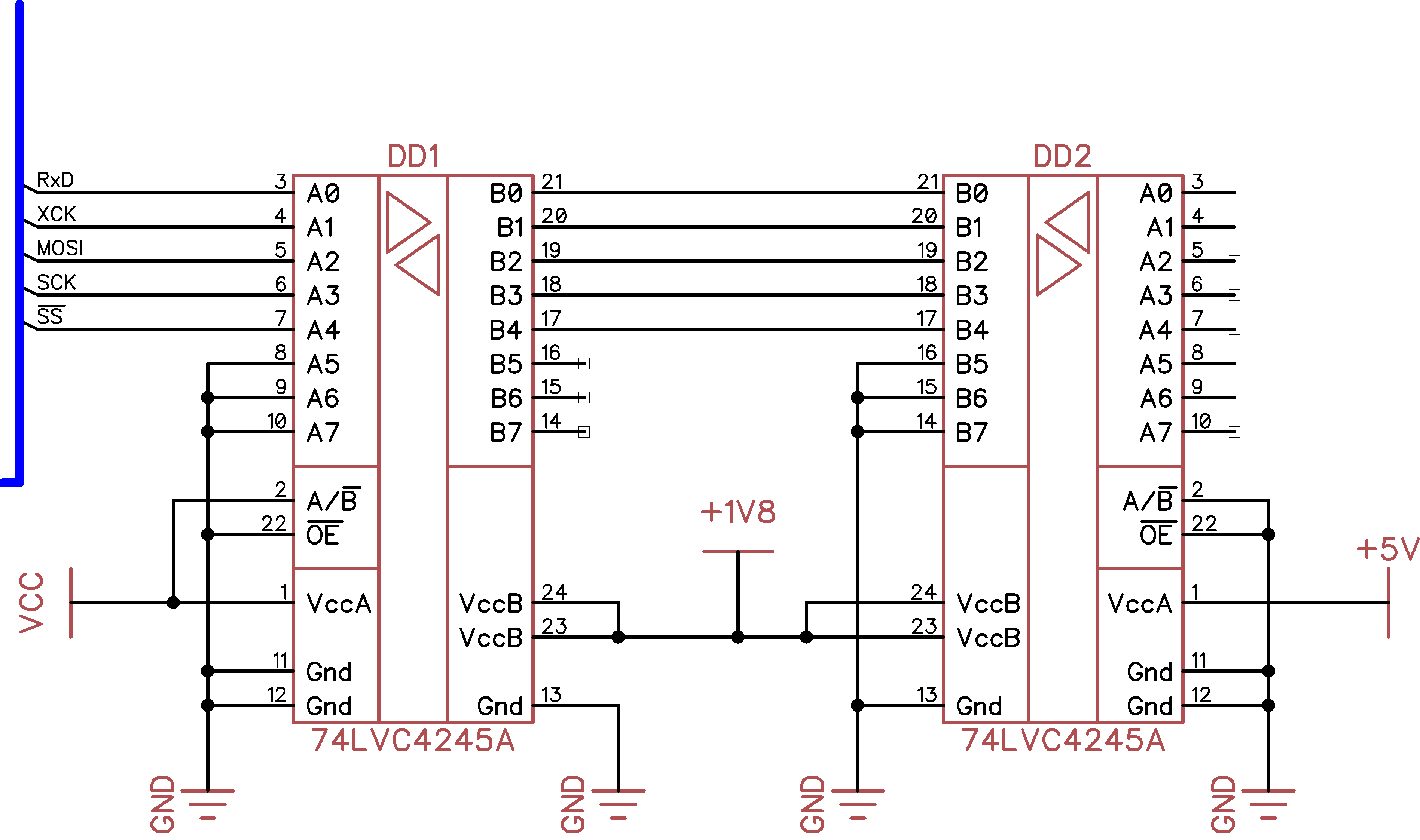

Guten Tag!
Ich möchte einen Indikator machen, für Debug. Möglichst vielseitige
Interface. USART, SPI, I2C mit breiten Eingangspegel, so ca. von 1,8 bis
5 Volt (wie bei Atmel JTAG ICE).
Da ich auch breite Geschwindigkeiten möchte, wird Schema selbst von 5
Volt gespeist. Ich brauche also Pegelwandler 1,8-5 >> 5 Volt.
Problem: gängige 74LVC4245A können für B-Port nur 4,6 Volt akzeptieren,
und das ist die Höchstgrenze. Ich möchte aber auch mit 5 Volt Eingang
arbeiten.
Mir fiel nur hier angegebene Schaltung ein. Aber vielleicht gibt es eine
bessere Lösung?
Viele Grüße!
P.S. für I2C bietet sich PCA9517 an, hier sehe ich kein Problem. Aber
USART und SPI, die bis 8 MHz arbeiten sollten...
OP
Danke!
Das könnte gut passen. Aber 0,65 mm ist nicht für meine Augen, leider...
Am besten brauche ich etwas in SO. Oder auch SOT23-6. Auch Hi-Z ist
wünschenswert.
SN74LVC8T245 wäre richtig, aber nur DW, und überall sehe ich (in
Geschäften für Privat) nur DBQ und PW...
Solche IC's zu löten ist kein Problem, sofern das IC viele Pins hat. Die
meisten nehmen einfach die falschen Lötspitzen, welche dafür ungeeignet
sind.
Ich löte sowas immer mit einer Lötspitze mit Lotdepot und nicht
vergessen, das ganze vorher ordentlich in Flussmittel zu ersäufen.
Genau wie in diesem Video:
https://www.youtube.com/watch?v=oKHsfTH_PvI
Selbst wenn Du schlecht siehst, ist es kein Problem, weil man nicht
genau zielen muss. Nur zum kontrollieren ob es Kurzschlüsse hat ist dann
eine gute Lupe von Vorteil. Kurzschlüsse entfernen geht auch ganz
einfach, indem die Lötspitze nicht mit Lot gefüllt wird, sondern einfach
nochmal alles mit Flussmittel geflutet und nochmals darübergefahren. Das
Lot was zuviel ist, wird so zurück zur Lötspitze "gesogen".
