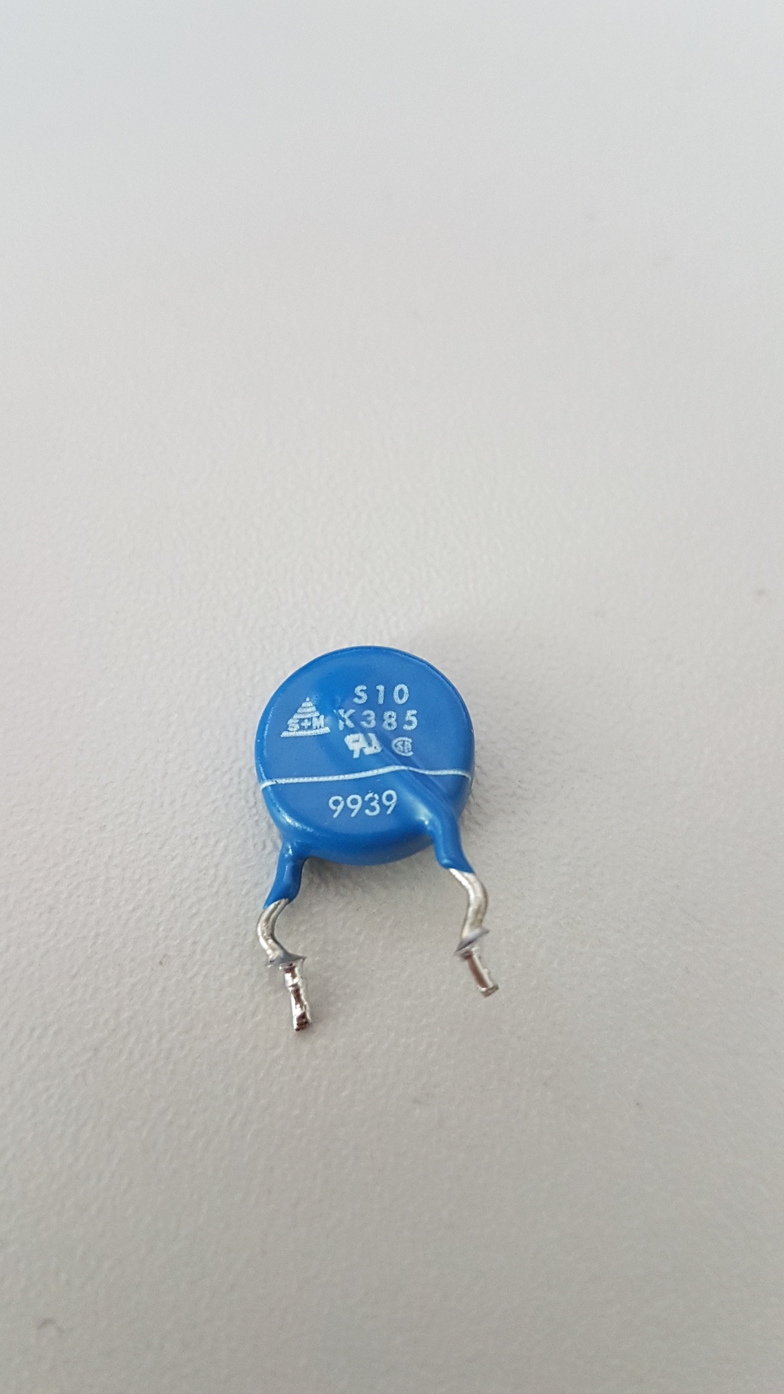

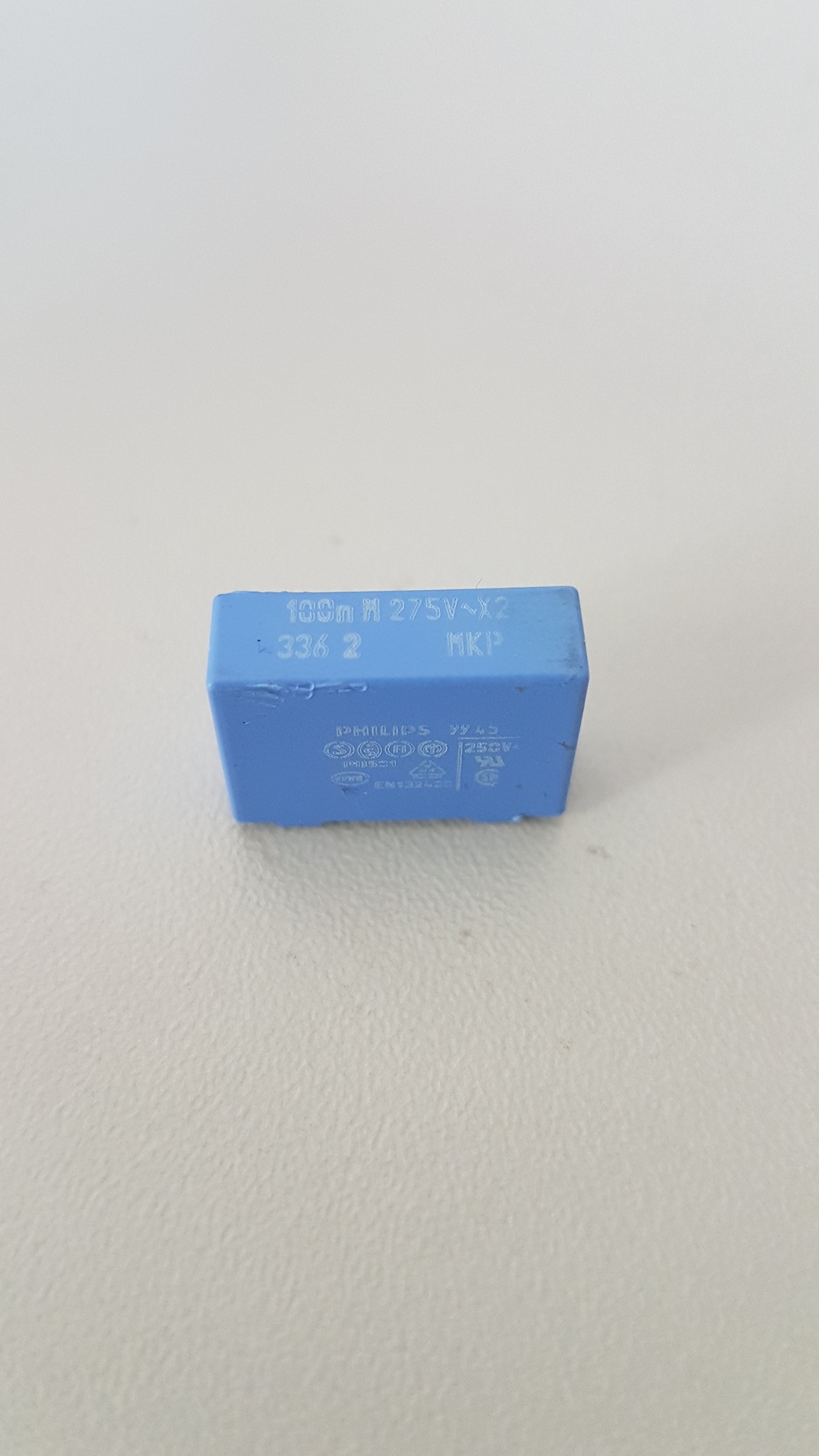

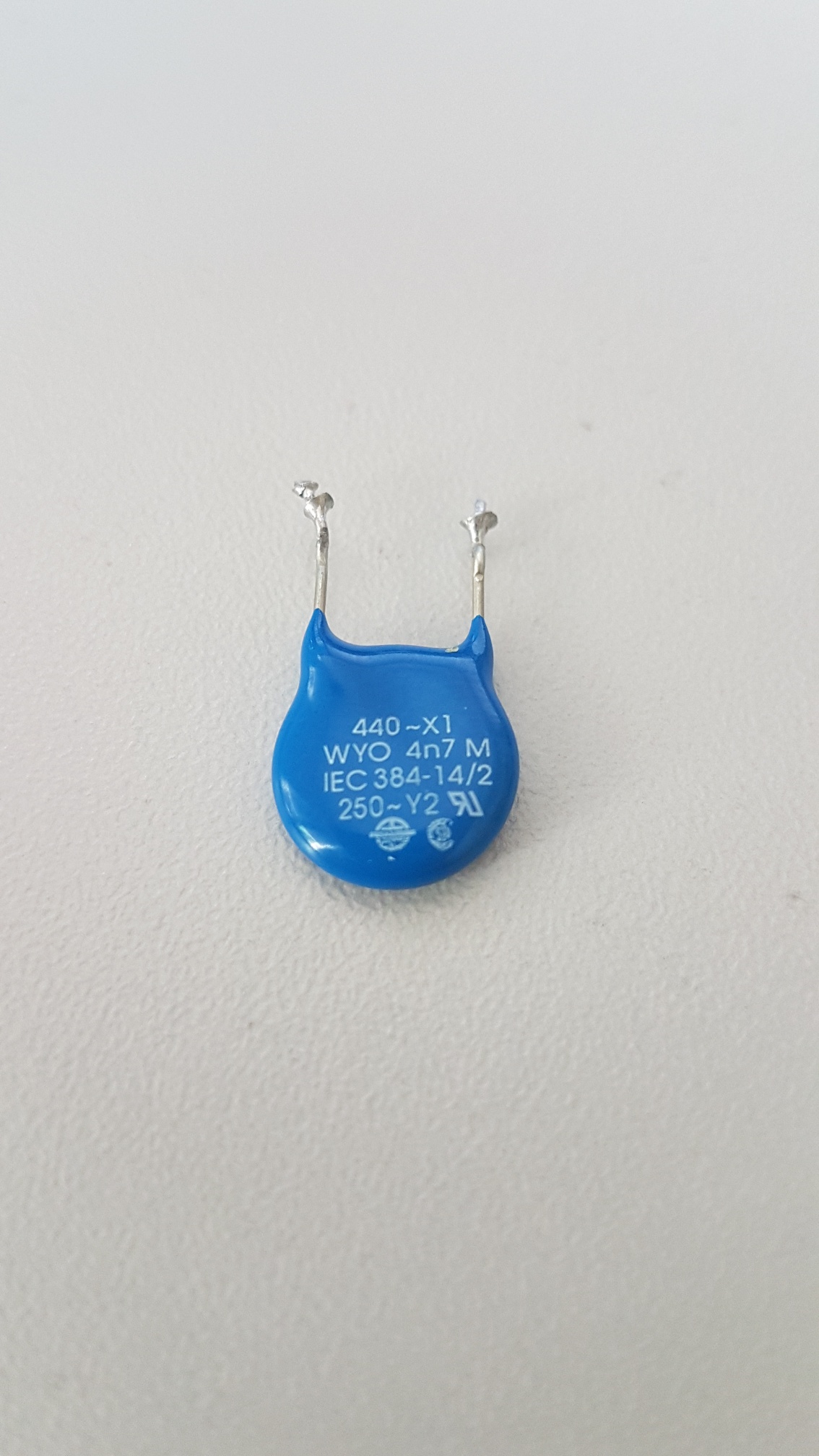

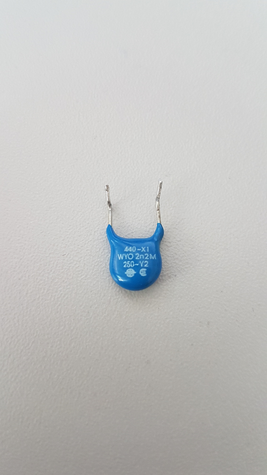

Ich habe hier ein paar Bilder beigefügt von Kondensatoren die ich nicht
identifizieren und deshalb bestellen kann. Die Teile stammen aus einem
Vorschaltgerät für Leuchtstoffröhren (dimmbar). Aufgrund des Alters mit
etwa 15 Jahren gibt es diese Geräte nicht mehr als kompletten Ersatz.
Ich kann einzelne Teile umlöten, bin aber kein Profi bei der Erkennung
der einzelnen Bauteile.
Daher meine Bitte könnt Ihr mir bitte bei den fraglichen Teilen weiter
helfen?
Um den Zusammenhang zu erleichtern habe ich die Bilder/Teile aufsteigend
nummeriert.

1 und 3 , die X1 sind nicht kaputt!
Mit der Funktion haben die erst mal nichts zu tun.
2 , der Varistor ist auch nicht defekt, wenn er keinen Kurzschluß hat.
5 , der 4,7n ist vermutlich auch nicht defekt.
Diesen und den 100n X2 kann man messen.
