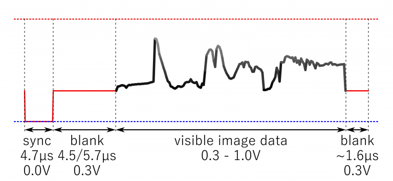

von Carl (Gast)
Rufuns schrieb:
>http://bitluni.net/esp32-composite-video/
Laut Biluni ist die Low-Time für den Horizontalsync 4.7us.
Wie lange muss der V-Sync sein? Kann man auf Interlaced verzichten?

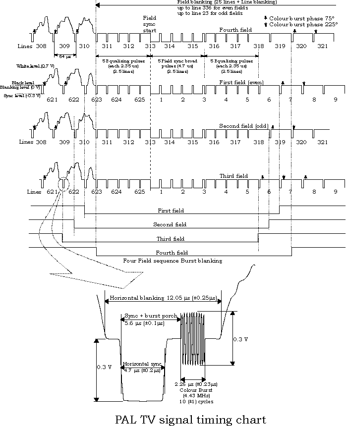

von c-hater (Gast)
ca. 6 Zeilenlängen.
Wenn man mit ca. 240 Zeilen nutzbarer vertikaler Auflösung auskommt:
klar.
Deutlich kompatibler ist aber, auch in diesem Fall ein vollwertiges
Interlacesignal zu erzeugen und dann halt nacheinander immer zwei Zeilen
mit identischem Inhalt auszugeben.
Manch modernes Gerät tut sich sonst etwas schwer, das Signal als
gültiges Videosignal zu erkennen. Früher(tm), bei den ollen 50Hz-CRTs
war das noch kein Problem, die haben so ziemlich alles geschluckt, was
auch nur so ganz ungefähr nach einem Videosignal aussah.
von c-hater (Gast)
c-hater schrieb:
> ca. 6 Zeilenlängen.
Hab' noch 'ne schöne Grafik dazu in meinen Archiven gefunden, die ich
mal irgendwo aus dem Web heruntergeladen habe. Da ist eigentlich alles
Wesentliche zusammengefaßt.

Es wird ein NE555 für den VSync und einer für's HSync verwendet. Der
Vsync legt über einen Reset den HSync lahm und erzeugt den langen low
Puls. Allerdings ergibt das wohl nicht das komplexe Timing-Digramm,
welches c-hater oben geposted hat und da ist dann die Frage, ob die
modernen Monitore damit klar kommen.
Carl schrieb:
> ob die
Die Satellitensignale (H-Pulse im V-Sync) sorgen auch dafür, das das
Bild nicht am oberen oder unteren Rand flackert bzw. horizontal
verzieht. Ausserdem finden moderne Monitore damit den Unterschied
zwischen geradem (even) und ungeradem (odd) Bild. Das ist schon wichtig
für Monitore, die progressive und interlaced darstellen und das digital
auswerten.
