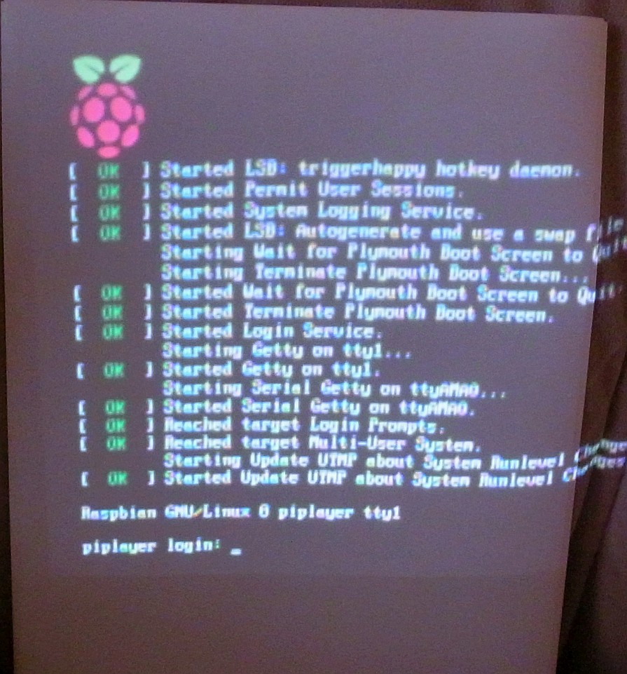

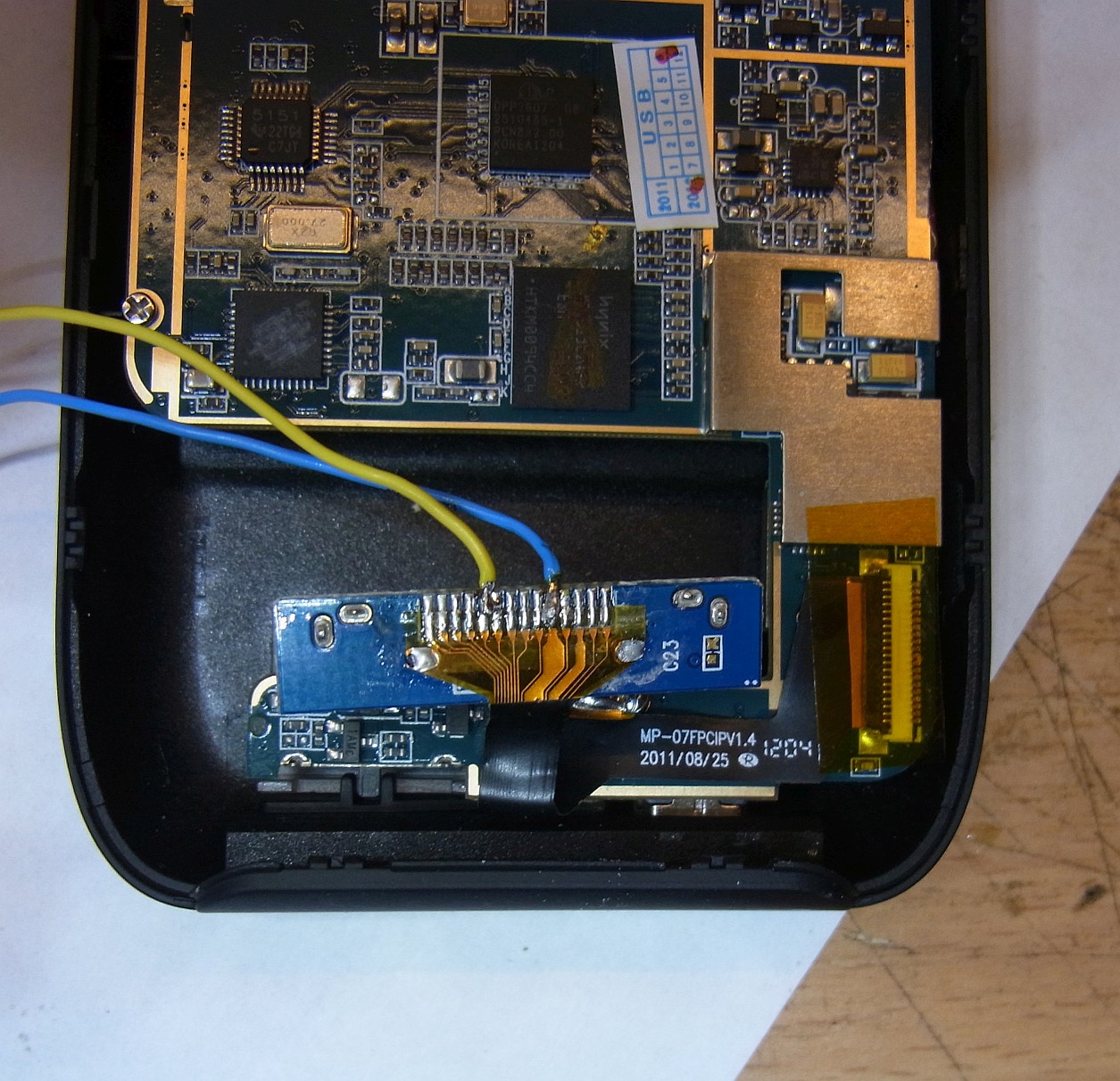

Nachdem ich an Pin 1(Gnd) und Pin 8(Video) ein Videosignal angelegt
habe, hat er dann auch brav ein Bild an die Wand geworfen :)
Er sollte theoretisch auch mit dem Raspberry Pi laufen, wenn man den
Videoausgang nutzt.
Die Auflösung ist nur 640x360 und mit 15 Lumen nicht besonders hell,
aber um Nachts einen Nachrichtenticker an die Decke überm Bett zu
werfen, sollte es reichen :)

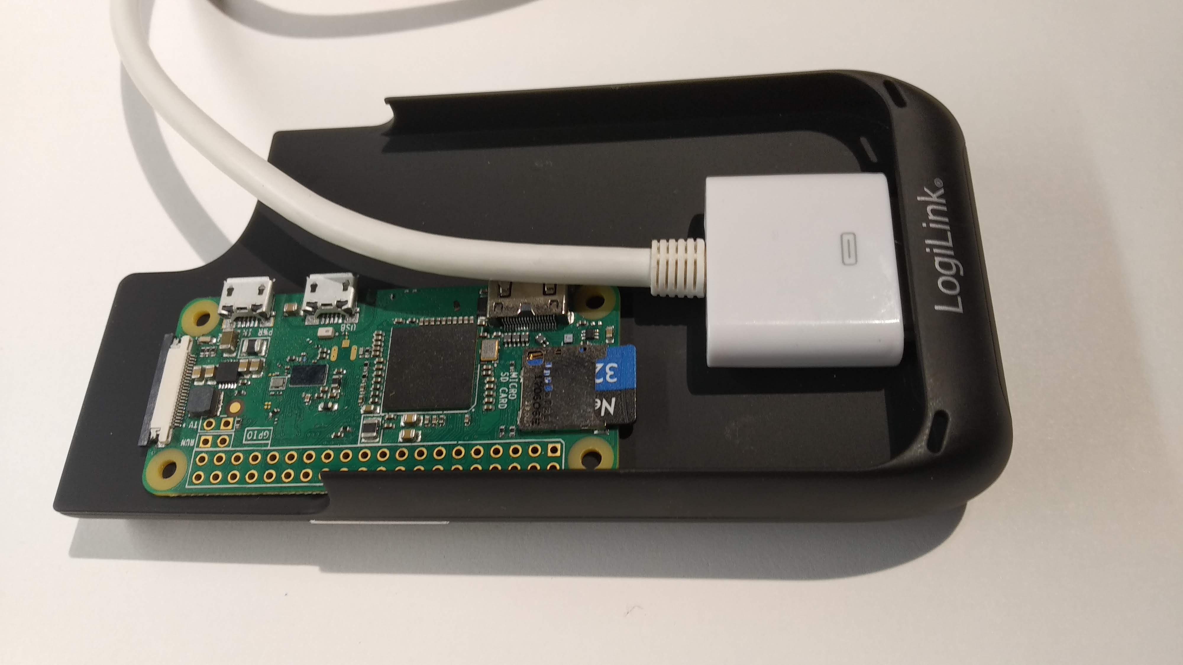

von Andreas J. (antibyte)
Hier mal ein Raspberry Pi Zero zum Größenvergleich.
Mit einem 3D gedruckten Gehäuse müsste er sich dort gut integrieren
lassen.
Leider wird die Ladespannung für das Iphone über einen Schalter
realisiert, der gleichzeitig den Beamer abschaltet.

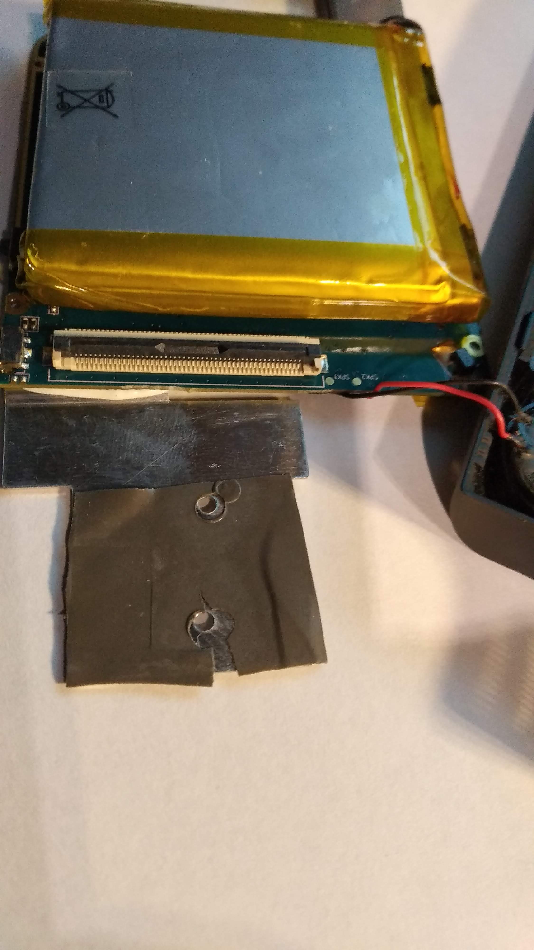

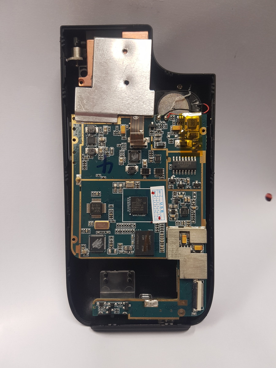

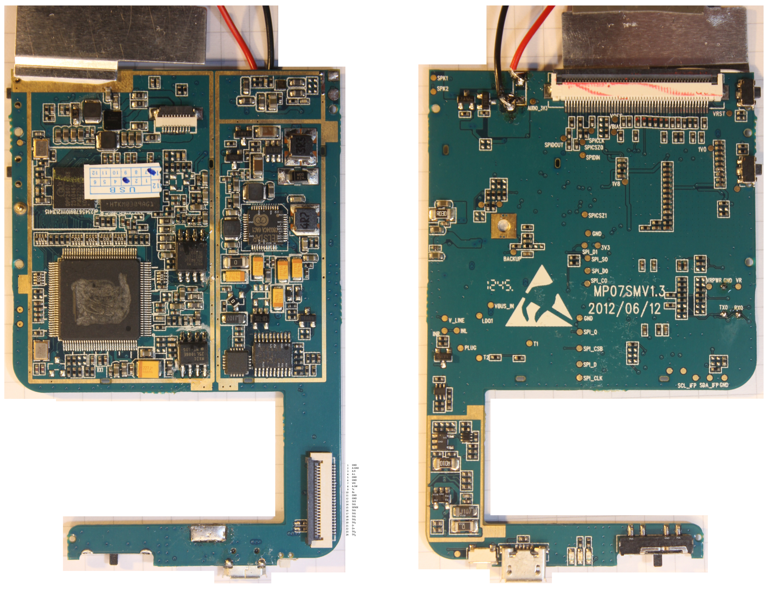

von Lenny D. (le-do)
So, hier das Innenleben von meinem Telstar MP07, vermutlich baugleich.
Ja, das iPhone braucht es nicht, sobald man ein Composite Video füttert
zeigt er das an.
Beim Top-Bot der Platine stehen schon ein paar Pins dran die ich
rausgefunden hatte, reinzoomen.
Zu einigen der ICs findet man Datenblätter und Infos, zB:
Das DLP-Projektor Ende ist sehr ähnlich zum Beispiel-Design von TI mit
DLP-Prozessor und LED-Treiber von TI.
http://www.ti.com/lit/ds/symlink/dlpc2607.pdf
Der Telstar IC soll den Akku laden und Spannungen bereit stellen, der
scheint bei mir wie gesagt einen Knacks zu haben.
Der abgefräste IC ist definitiv von Terawins, ich habe viel im Internet
gestöbert und vermute ein Terawins T123, aber bin nicht 100% sicher. Er
hat eine serielle Schnittstelle, da spuckt er auch etwas aus was auf ein
Terawins SDK hinweist. (Finde das Datenblatt gerade nicht wo ich das her
habe).
Dieser IC kann prinzipiell auch SVideo und so, soweit ich weiß.
Alex G. schrieb:
> Zum Verständniss - was funktioniert hat, ist einfaches composite video?
> Interessant!
Ja, normales FBAS / Composite Video funktioniert.

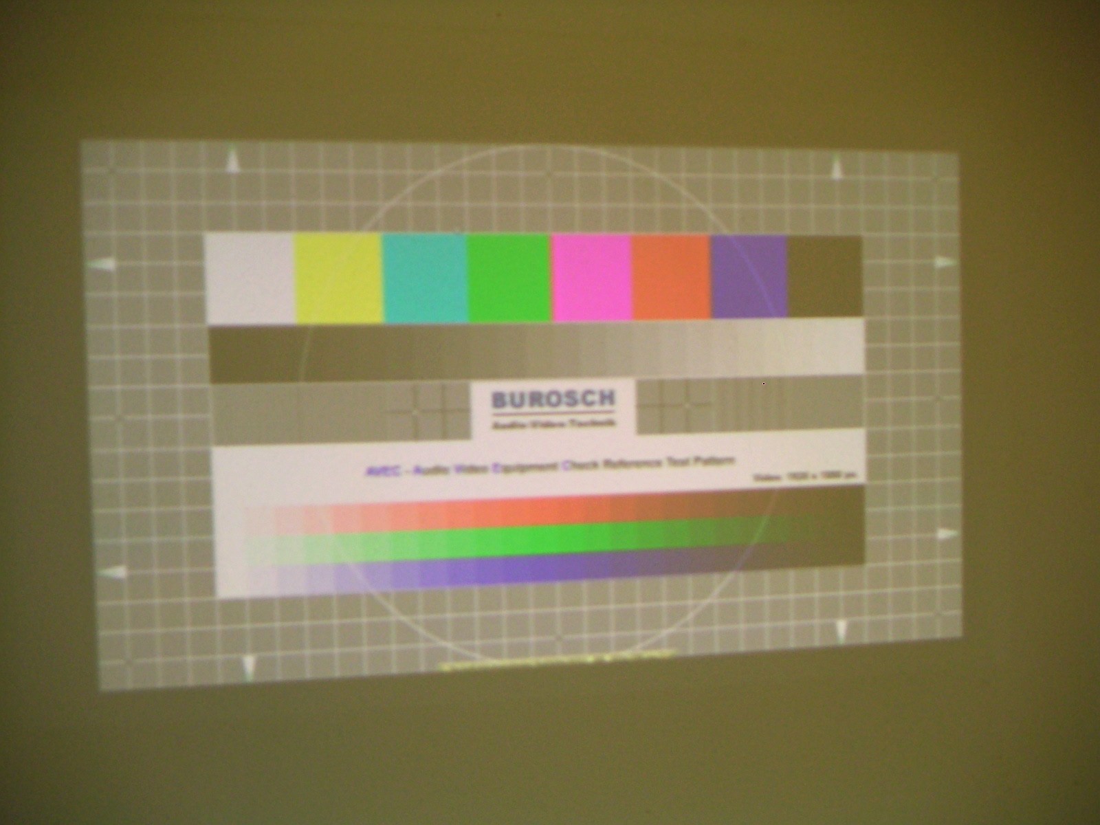

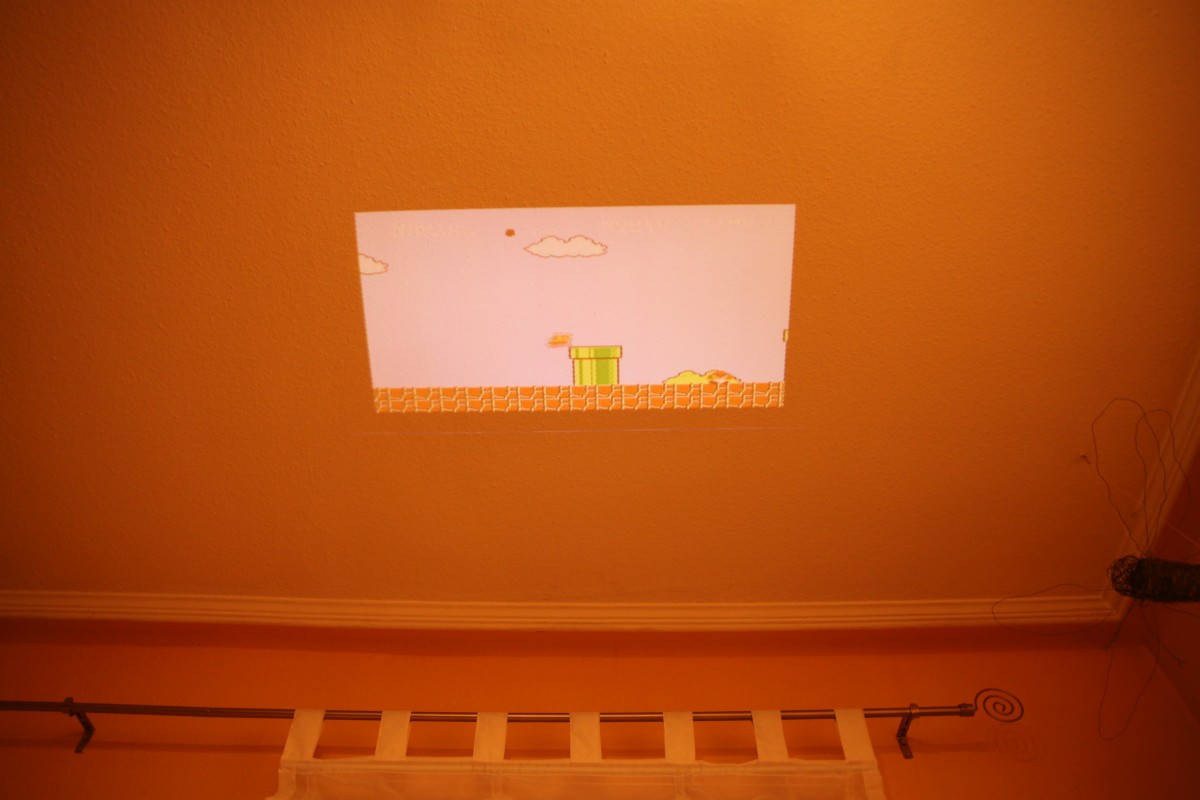

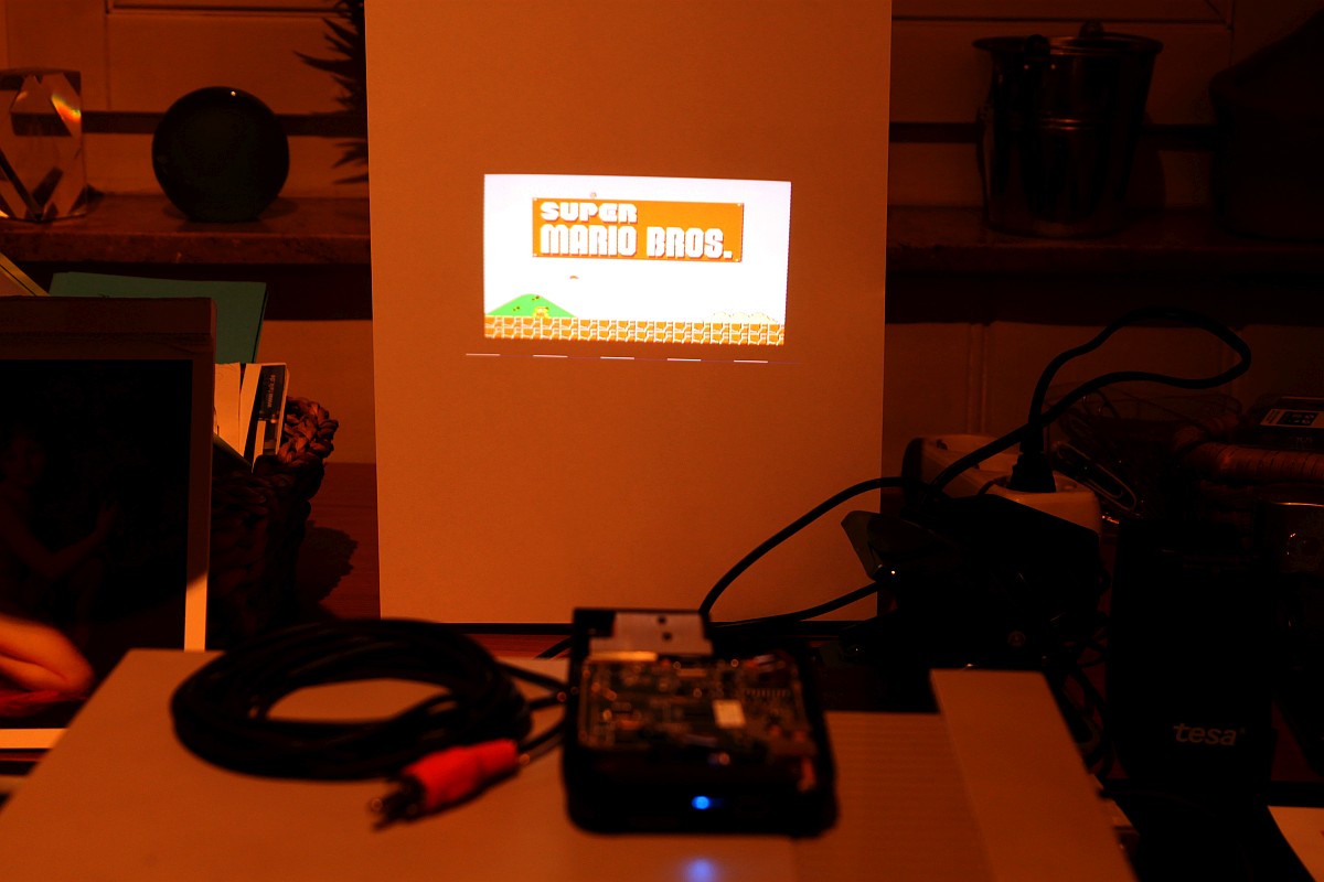

Peter S. schrieb:
> Und ein Bild eines projiziertem Bildes wäre schön ;-)

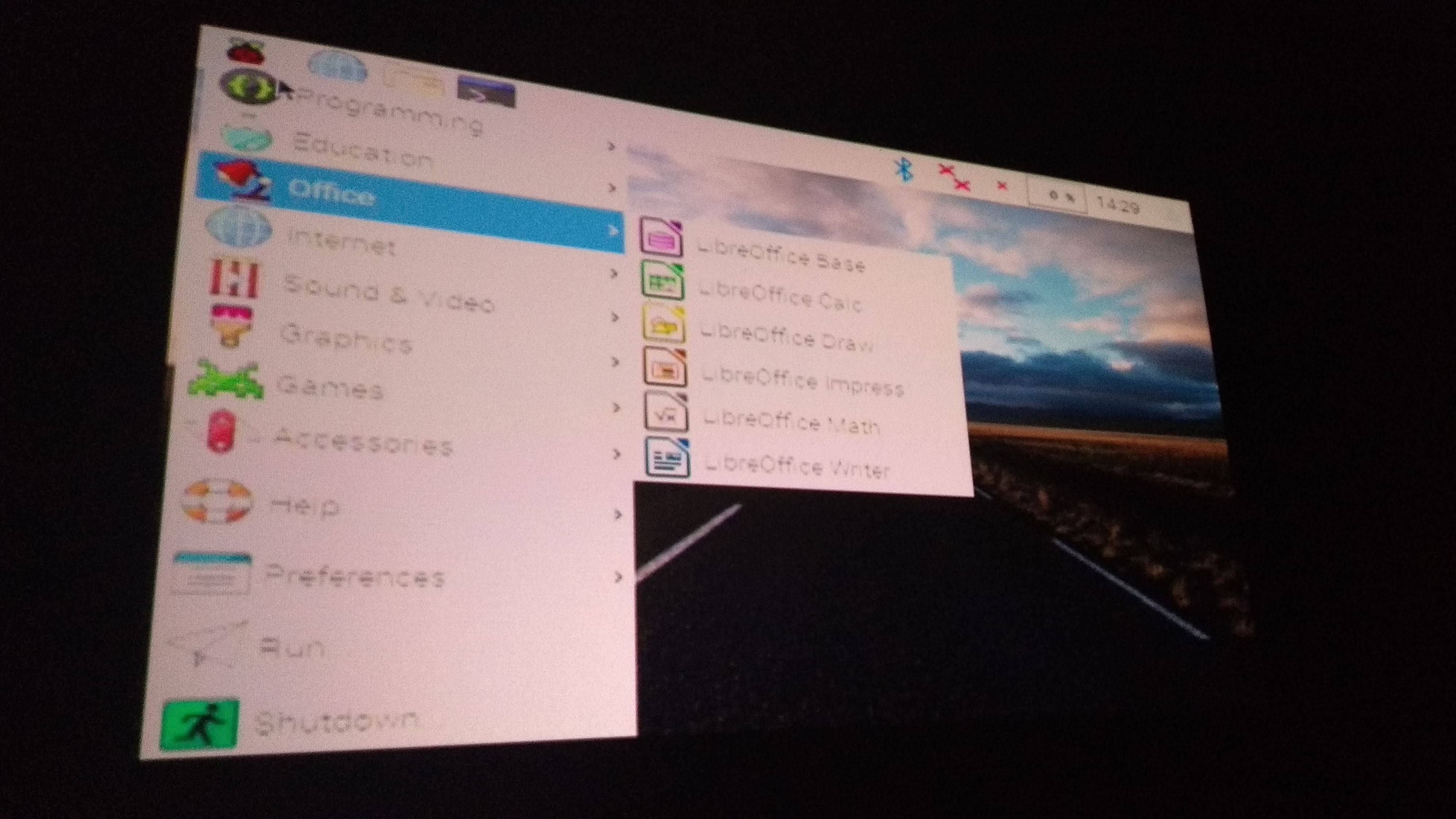

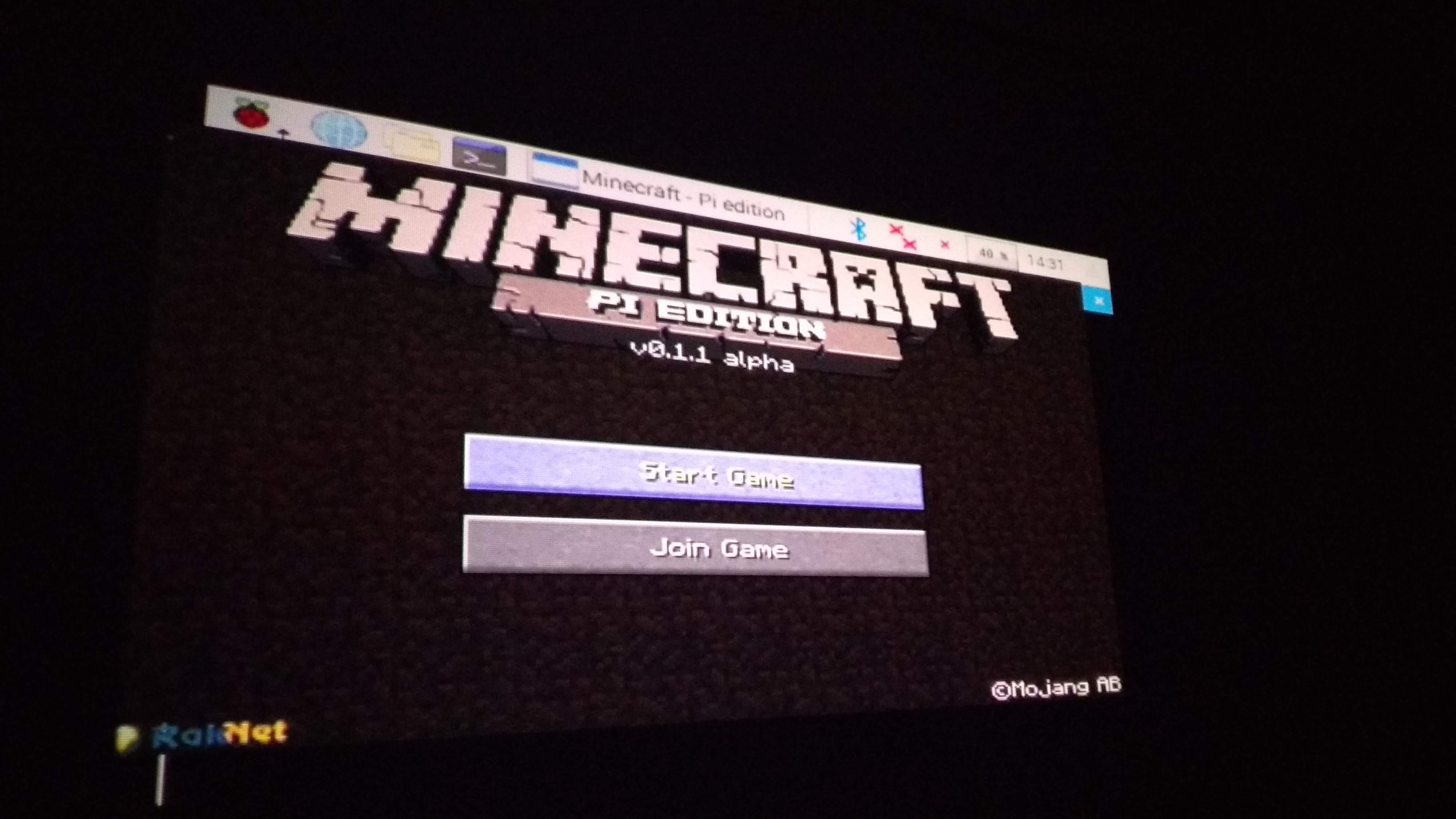

> Peter
2 Meter Abstand / 1 Meter Bilddiagonale, Raum komplett abgedunkelt.
Leider kann man am Beamer selbst keinerlei Bildparameter einstellen. Bei
hellem Hintergrund ist der Kontrast ziemlich schlecht.
Ausserdem ist trotz eingestellten 60Hz PAL immer ein leichtes flackern
wahrzunehmen. Der Beamer scheint dem Interlacing nichts entgegen zu
setzen.

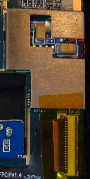

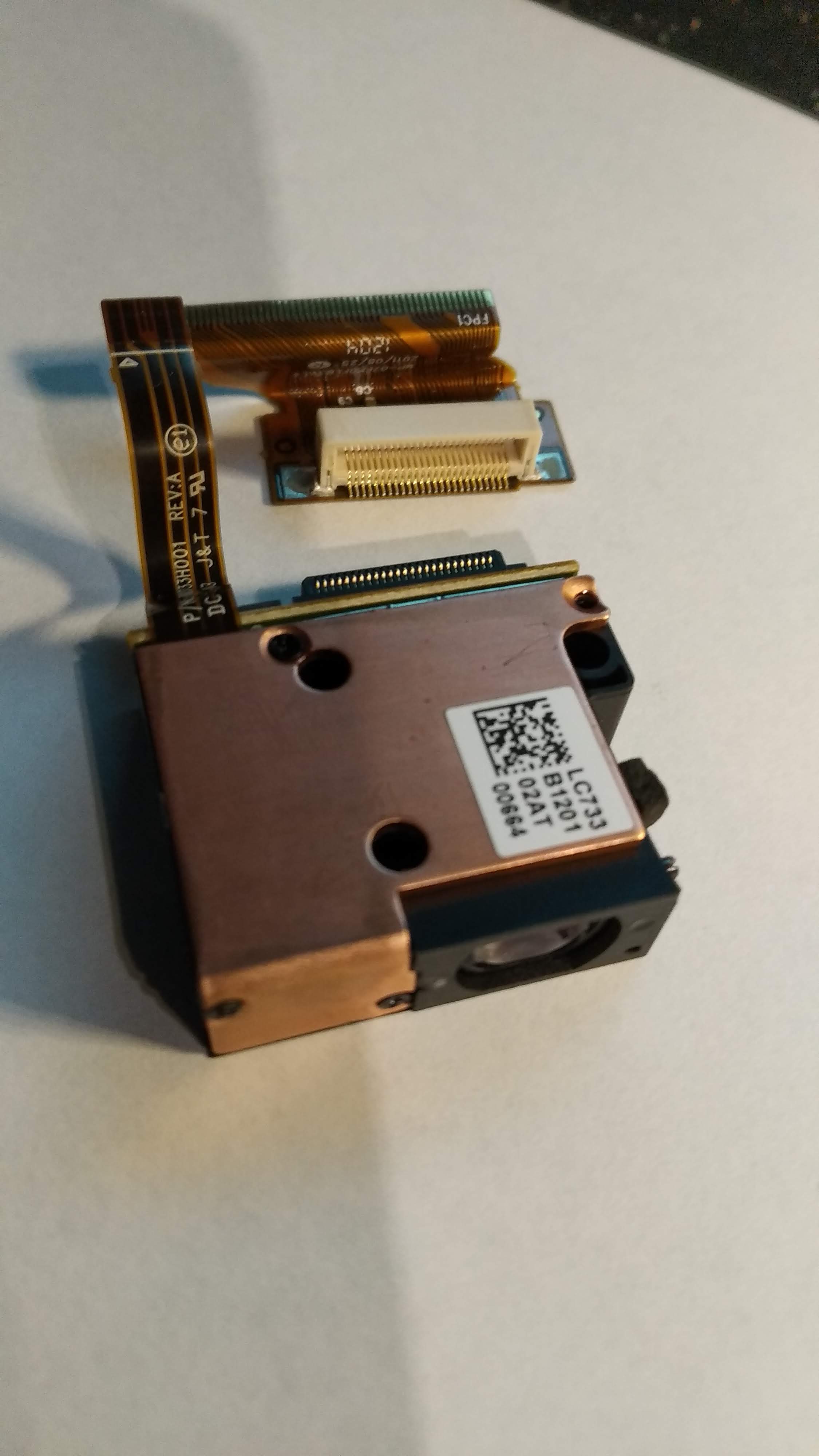

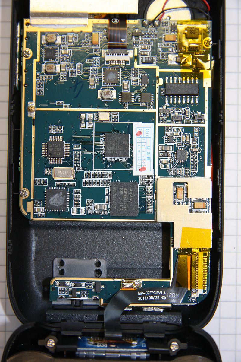

von iBeamer (Gast)
Habe gerade mal das frisch eingetroffene Teil (Quelle s. oben)
aufgeclippt und ein Foto gemacht.
Es ist der bereits oben erwähnte DPP2607 enthalten. Sollte noch etwas
von Interesse sein kann ich gern Details oder das voll aufgelöste Foto
zur Verfügung stellen. Weiter auseinander schrauben werde ich das Teil
jedoch nicht.
Gruß iBeamer

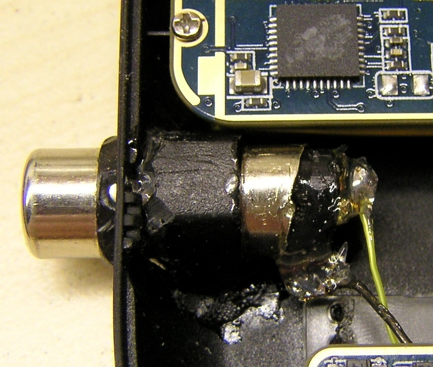

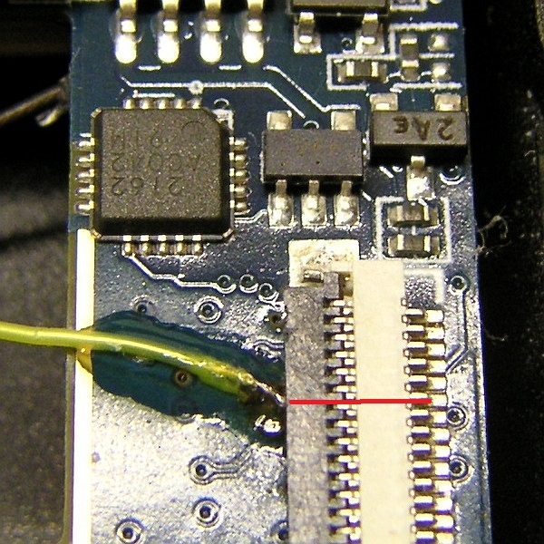

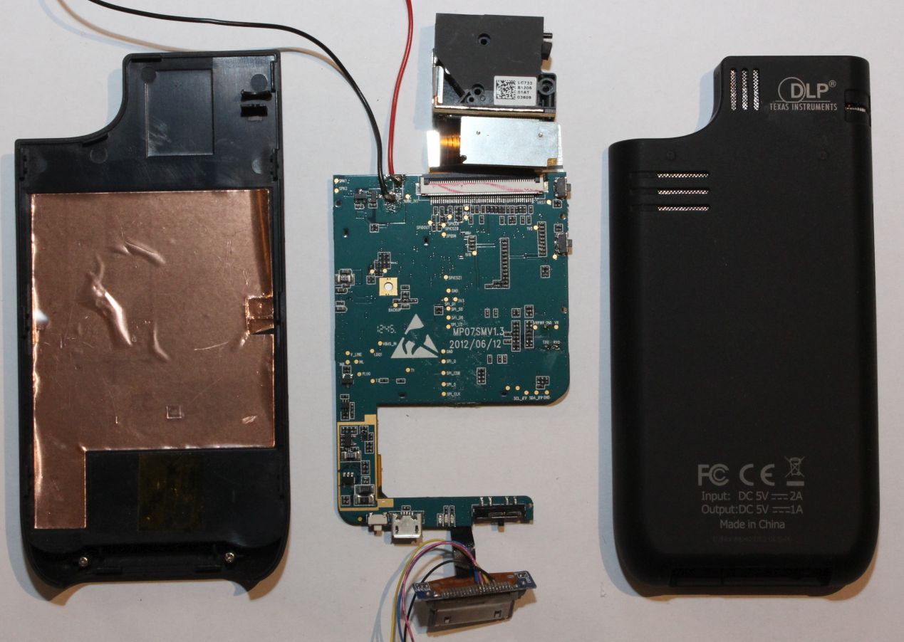

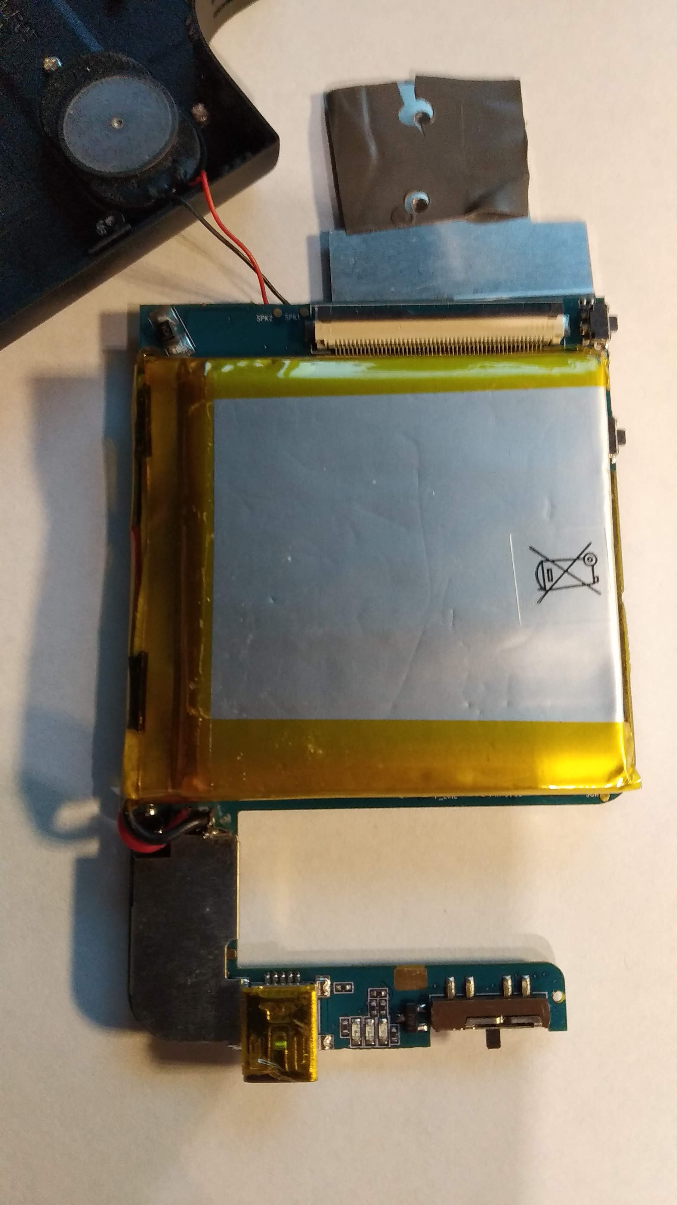

Mein zweiter ist heute auch eingetroffen, so dass ich einen zum zerlegen
und experimentieren habe.
Das Innenleben scheint sich aber doch von dem von Lenny geposteten
deutlich zu unterscheiden.
Bei dem IC unten links, auf dem Foto oben abgeschliffen, handelt es sich
um einen MSP430 F2232.
Bei meinem ist das nur oberflächlich angeschliffen und noch gut zu lesen
Das IC darüber ist der TVP5151
Ultralow-Power NTSC/PAL/SECAM Video Decoder
der theoretisch auch S-Video verarbeiten kann.

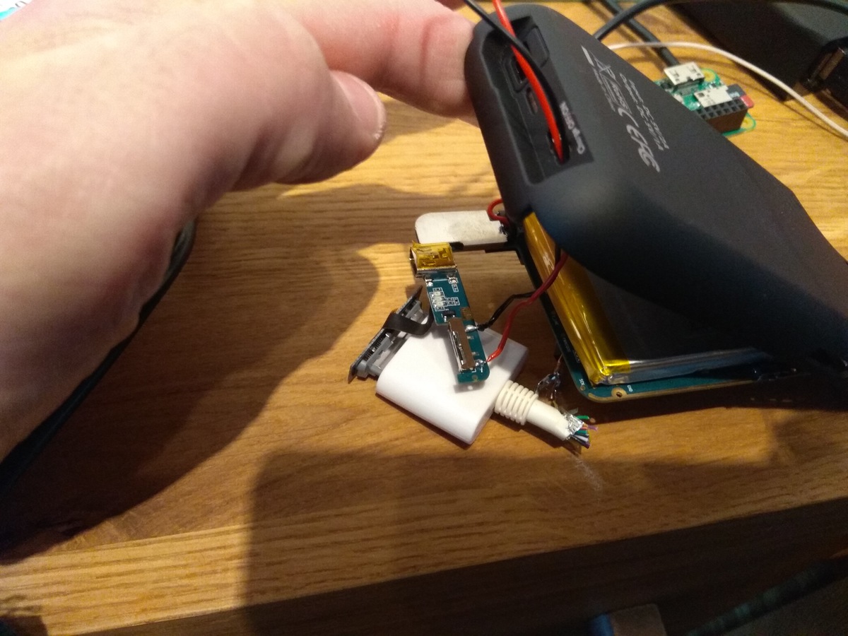

von Michael M. (do7tla)
Ich hab mir auch einen bestellt zum Basteln.
So wie ich sehe ist der Iphone Stecker auf eine Extra Platine über eine
oszi40 schrieb:
> 15 Lumen? Lohnt sich das? Mein Fahrradlicht hat 30.
Wie du auf den Bildern oben sehen kannst, sind bei absoluter Dunkelheit
Bilddiagonalen von 1 Meter und mehr möglich.
Gern. Zumindest das FPC scheint ja gleich.
Nachtrag noch für Leute die damit richtig basteln wollen:
https://www.digikey.de/product-detail/de/texas-instruments/DLPDLCR2000EVM/296-47119-ND/7598640
90 Eur, passt wohl direkt aufs Beagle board black.

von Bastelbär (Gast)
Hi habe heute meinen bekomemn und mal aufgemacht. Sieht anders aus als
auf den Bildern. Anbei mal ein Foto. Der Anschluss des IPhone-Stecker
ist hier 20 polig mit folgender Belegung:
20pol   IPhone-Stecker
 1      ?
 2      Gehäuse GND
 3      Pin 1 GND
 4      Pin 3 Line Out R
 5      Pin 4 Line Out L
 6      Pin 8 Video Out
 7      Pin 11 Serial GND
 8      Pin 12 Serial TX
 9      Pin 13 Serial RX
10      Pin 18  3.3V
11      PIN 15/16 GND
12      Pin 15/16 GND
13      Pin 21 Serial Enable
14      Pin 23 5VDC
15      Pin 23 5VDC
16      Pin 23 5VDC
17      Pin 25 USB Data
18      Pin 27 USB Data +
19      frei
20      ?
von Michael U. (amiga)
so, läuft erstmal. Aufgeklippst, entspricht dem Modell von iBeamer oben.
Anschlußleiste/Folienkabel weicht von der Version von Lenny D. ab.
Bild anbei, kein Kommentar zu meinen Lötstellen, nein es gibt keine
Brücke zum Anschluß daneben...
GND ist die breite Folienbahn am 5. Pin von rechts, VideoIn ist der 5.
von links. Die Buchse läßt sich im Hohlraum dahinter verstauen, also nur
die 2 Drähte durch den Ausschnitt der Bucjse gesteckt und wieder
zugeklippt.
Cinchbuche ran und erstmal einen Raspi ran, der gerade rumlag.
"Halbhelles" Zimmer, Blatt Papier, ca. 80cm Abstand.
Mal schauen, ob ich heute noch dazu komme mir die ESP32 Geschichte mal
anzuschauen.
Gruß aus Berlin
Michael
Wenn du beim Raspberry den Framebuffer auf 640x360 konfigurierst, wird
die Schrift schärfer. 60Hz PAL Modus kann man auch konfigurieren.

von Cadig (Gast)
Ich würde gerne einen pi zero in das Kästchen integrieren und zusammen
mit dem Projektor aus dem eingebauten Akku versorgen.
Da der sich der Projektor allerdings abschaltet wenn ich auf "charge"
schalte Frage ich mich ob das funktioniert ?

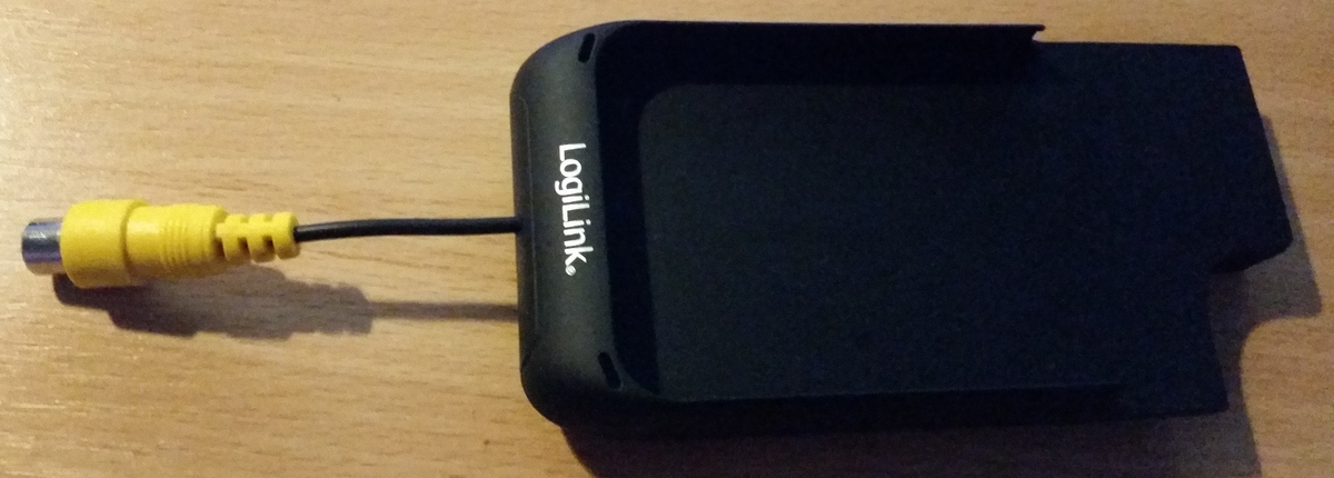

Meiner ist jetzt auch eingetrudelt.
So wie es aussieht ist S-Video gar nicht am Stecker vorhanden.
Ich hab da erst mal eine Chinchbuchse als kurze Peitsche eingebaut und
auf FBAS verdrahtet.
Funktioniert recht anständig an ein DVB-T2 Receiver (Technisat).
Noch ein paar Bilder ...
Auf der DLP Engine sitzt auch noch ein 4 MBit SPI Flash (25X40BL)
von Einhart P. (einhart)
https://wenku.baidu.com/view/0f5f3df7d15abe23492f4d0a.html

von Heinz R. (heijz)
Meiner kam gerade an - bin positiv überrascht über die Helligkeit
Hat jemand schon eine gute Idee, wie man das Teil an- / ausschalten
kann?
( Also ferngesteuert, z.B. vom Raspberry)
Ich hab mal ein Foto von dem Umgebauten Beamer an gehangen.
Audio ist erst mal nicht so wichtig da der eingebaute Lautsprecher
vermutlich sehr bescheiden klingen wird.
Michael M. schrieb:
> da der eingebaute Lautsprecher vermutlich sehr bescheiden klingen wird.
Das ist fast noch untertrieben.
Ich hab einfach oberhalb etwa Links der Betriebs LED ein Loch gebohrt
und dort die Chinch Buchsen Peitsche durchgeführt.
Auf der Innenseite hab ich einen kleinen Kabelbinder um die Peitsche
gelegt so das man diesen nicht mehr herausziehen kann.
Den Schirm der Leitung hab ich mit der Masse vom Flexband verlötet was
zu der kleinen Platine mit dem iPhone Stecker geht.
Den Stecker hab ich herausgenommen und habe diesen mit etwas isoband zur
Sicherheit Isoliert und habe den in das freie Stück der Hauptplatine
gelegt.
Die Seele von der Chinch Peitsche hat den passenden Querschnitt so das
ich den mit Pin 5 von Links verlötet habe.
ich war da etwas pragmatischer: Buchse abgeschraubt und mehr oder
weniger vorsichtig aus dem Oberteil gefädelt. 2 dünne Litzen an GND und
VideoIn gelötet und durch die Öffnung der Buchse gesteckt. Die Buchse
läßt sich mit ewas Vorsicht in den Hohlraum dahinter legen und dann
Gehäuse wieder zugeschnappt. Hatte ich oben irgendwo ja schon
geschrieben.
Cinchbuchse erstmal fliegend angelötet. Wenn, dann kommt ohnehin an den
Platz des IPhone irgendwas hin, RasPi ZeroW oder ESP32. Der ESP32 hat
mzumindest am TV inzwischen mit dem Code von
http://bitluni.net/esp32-color-pal/
schon ein Bild gemacht. Ob das letztlich irgendwie nutzbar ist, muß ich
schauen. Der Defekt des DLP beim ersten Beamer hat inzwischen den Stand
"völlig unbrauchbar" erreicht, Sternenhimmel von links bis über die
Bildmitte. Mal schauen, am Montag will sich die RMA-Anteilung melden.
Eigentlich würde ich den defekten behalten wollen, dann könnte ich ohne
Risiko auch gleich schauen, wie die Stromversorgung gelöst ist.
Zumindest einen ESP32 würde ich schon gern mit aus dem Akku oder den
internen 3,3V versorgen wollen.
Ein-/Ausschalten sollte kein Problem sein, der Schalter dürfte ein
Logiksignal gegen GND schalte, muß ich auch noch schauen.
Gruß aus Berlin
Michael

Hat schon jemand optimale Video-Settings für den RPi ermitteln können?
Mit einfachem PAL (sdtv_mode = 2) ist das Bildflackern immernoch
unerträglich und Schriften sind nur schlecht lesbar. Da müsste doch noch
mehr gehen... Ich kann mir ansonsten schlecht vorstellen, wie damit
jemand Bilder von seinem iPhone zeigt.
Mir ist auch aufgefallen, dass als ich ein altes Videospiel
angeschlossen hatte kein flimmern zu sehen war, dafür aber ein
flackernder Streifen am unteren Bildrand. Beim Raspberry war der
Streifen nicht, dafür aber das flimmernde Bild.

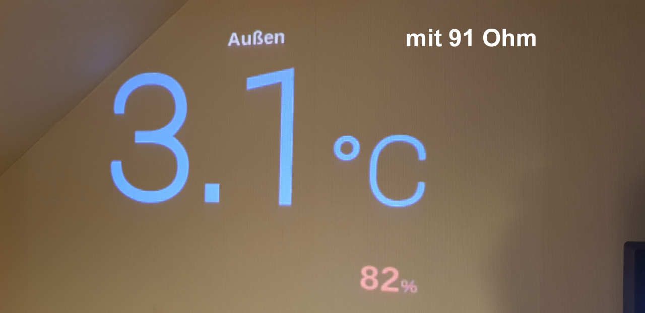

von Cadig (Gast)
Der TV Converter braucht zur Aussteuerung 1/2 Normpegel laut Datenblatt.
Ohne die weitere Beschaltung zu kennen, vielleicht hat es etwas damit zu
tun?
Könnte das sein das der Video Pegel ein wenig zu hoch ist?
Ich hatte mal einen ähnlichen Fall mit ein TFT Monitor der ein FBAS
Eingang hat.
Da mußte ich den Videopegel ein wenig reduzieren.
Weil das Bild sah ein wenig überstrahlt und auch die Kanten im Bild
waren irgend wie "ausgefranst".
Da hab ich mit ein paar 50OHM Widerstände das Bild perfekt hinbekommen.
Vermutlich hab ich am Beamer geringfügig einen zu hohen Videopegel.
Da zu hab ich mir mal ein Chinchkabel geschnappt und dort ein Poti mit
100 OHM eingefügt.
Und siehe da die Farben sind gleich kräftiger bei etwa mittlerer
Einstellung.
Ich wollte dies in mein vorherigen Post rein editieren geht nicht mehr
daher als neue Antwort.
von Alex G. (dragongamer)
So meinst ist auch da und auch am Raspi angeschlossen.
Flackern sehe ich keins und eherlich gesagt auch keine Verbesserung
durch Widerstände. Werde dem aber auf jeden Fall noch mit nem Poti
nachgehen.
Michael M. schrieb:
> Alex G. schrieb:
>> Zunächst muss aber die Kühlung verbessert werden. Das Teil wird echt
>> heiss und es soll ja möglichst lange leben :)
> Da scheint was mit deinen Beamer nicht zu stimmen wenn der heiß wird.
> Meiner wird auch mit längerer Betriebszeit nicht heiß.
Hast du den auch offen und das silberne Metall angefasst?
Das ist schon recht üblich (hatte schon mal so nen Minibeamer). Da
steckt mindestens eine 3W LED drin. Das gibt schon Wärme...
Hab inzwischen mit Poti getestet. Das Bild ist ohne Widerstand am Raspi
in der tat überlichtet. Dadurch wirken die Farben so blass.
Ab etwa 150 Ohm wird das Bild aber wieder dunkler. Am besten waren so 40
Ohm.
Flackern sehe ich keines!

Ich hatte den Beamer nur einmal offen wo ich die Peitsche eingebaut
hatte.
Wegen der Wärme könnte man mit zusätzliche Kühlkörper arbeiten.
Dazu muß dann das Gehäuse entsprechend angepaßt werden.
Ich bin am Überlegen ob man das Poti nicht mit in das Gehäuse
unterbringen kann.
Um Platz zu schaffen müßte ich dann die iPhone Buchse komplett
entfernen.
Diese liegt im Moment in dem Zwischenraum der Hauptplatine.
von J. H. (joho62)
Mit etwas Fingerspitzengefühl kann man die Cinch-Buchse direkt am
20poligen
Konnektor anlöten, da ist ein Via vorhanden. Die Buchse habe ich auch
gleich eingklebt, die Höhe paßt.

Das Testbild zeigt deutlich die Unschärfe durch die mangelhafte
Auflösung des DLP-Chip.
von Stefan P. (form)
Messt ihr auch 129 Ohm Eingangsimpedanz am Videoeingang?
Sollten das nicht 75 Ohm bei FBAS sein?
Ist vielleicht ein 180 Ohm Widerstand parallel zum Eingang (129 || 180 =
75), anstatt ein Poti in Reihe sinnvoller?
So schlecht ist die nicht (640 Pixel Horizontalauflösung, das ist mehr
als PAL hinbekommen kann); hast Du das Ding auch anständig focussiert?
Wenn das Ding richtig scharfgestellt ist, erkennt man die quadratischen
Pixel und die feinen Zwischenräume dazwischen.

von FBAS (Gast)
Schon jemand evaluiert wo man 5V herbekommt oder Audio einspielt?
In diesem Thread ist die Pinbelegung des 30poligen Docksteckers
aufgeschlüsselt; was daran genügt Dir nicht?
von FBAS (Gast)
Die 5 Volt z.B. liegen nicht dauerhaft am Stecker an, wenn der Projektor
läuft.
Vielleicht gibt es ja einfacher zu erreichende Lötpunkte fürs Audio.
Einfacher zu erreichen? Einfacher als was? Der Folienleiter, der auf dem
kleinen Platinchen angelötet ist, an dem der Dock-Stecker angebracht
ist, ist an diesem Ende eher noch grobschlächtig, wenn Du Dir die Bilder
der Platine angesehen hättest, sähest Du, daß der Rest der Platine
deutlich feiner ausgeführt ist.
Im übrigen ist die Audioqualität nicht so, daß es sich lohnen würde, da
größeren Aufwand zu treiben.
Daß die 5V des Projektors im Betrieb nicht besonders belastbar sein
dürften, ist Dir nicht klar? Der Projektor selbst wird einen nicht
unerheblichen Leistungsbedarf haben, immerhin wird das Ding wahrnehmbar
warm.
Andy I. schrieb:
> Evtl. soll ich die Kühlung überarbeiten. Hat da hingehend schon jemand was
ausprobiert?
Ja, siehe Bild.
Interessante Beobachtung mit Deinen Pixelfehlern. Der Beamer wird im
inneren des Gehäuses wirklich extrem heiß - Da kann ich mir schon gut
vorstellen das das auf Dauer nicht gesund sein kann.
- Internes Kühlblech abgeschraubt
- Loch durch Deckel geschnitten
- Altes Kühlkörperstück mit Wärmeleitkleber direkt auf das Kupfer vom
Beamer geklebt

von Stetten (Gast)
ich würde gerne den Akku ausbauen.
Was ist denn das runde Elektronikteil auf den Bildern rechts oben? Auf
einigen Bildern sehe ich, das an dessen Lötstellen auf der Platine
andere Kabel angelötet wurden (Lenny D.??).
Für Eure Hilfestellung vielen Dank!
ciao
Steffen
Ein Lautsprecher.
von Elias K. (elik)
Akku kannste einfach auslösten. Der Beamer läuft bei mir problemlos ohne
an USB. Dann leuchten nur neben der Buchse ganz viele (3) LED. Aber die
kann man ja auch auslöten...
von Stetten (Gast)
Stetten schrieb:
> Hallo,
> ciao
> Steffen
oh man(n) - jetzt hat es bei mir "klick" gemacht.
Sorry!
vG aus dem Westerwald
Steffen
Der ist mit doppelseitigem Schaumstoffklebeband an der Platine
befestigt. Wie leicht bekommt man das ab, ohne den Akku dabei über
Gebühr zu verformen?
von Stetten (Gast)
Rufus Τ. F. schrieb:
Mit etwas Vorsicht ging es bei mir recht einfach. Zuerst mit nem kleinen
Schraubendreher etwas hochgehebelt, danach vorsichtig mit den Fingern
abgezogen.
Danke.

Sorry, ich muß nochmal nerven.
Wie genau mache ich das mit der Kontrastverbesserung per Poti?
Bin leider nicht so der Elektronikbastler.
Teste hier mit einem PI Zero W.
Ich trenne Video+ zwischen RPI & Beamer, mittlerer Potikontakt
(Schleifkontakt) an RPI Video+, "rechter" Kontakt an Beamer Video+ und
schlußendlich "linker" Potikontakt an Video-???? Sehe ich das so
richtig?
Jemand hat hier auch gefragt ob es nicht besser wäre 180Ohm parallel zu
schalten. Ein Poti hab ich im Moment nämlich nicht, aber 91 Ohm
Widerstände. Zwei davon hintereinander und Video+ & Video- gebrückt
nehme ich an. Hat das mal jemand gemacht?
Bis jetzt hat hier alles gut geklappt, möchte auf den letzten Metern nur
nicht noch was zerschießen.
Danke für Euer Feedback & nice weekend!
Steffen
> richtig?
Nein, Video-, also Masse direkt verbinden.
Linker Kontakt des Poti an Video +, mittlerer Kontakt (Abgriff) an den
Raspy.
Muss ich noch ausprobieren. Vieleicht komme ich dieses WE noch dazu.
Hab auch schon eine Vorstellung was es werden soll - sowas:
https://www.youtube.com/watch?v=kcG9O6S6cOU
von Stetten (Gast)
Alex G. schrieb:
>> richtig?
> Raspy.
Gut das ich gefragt hab! Danke Alex G.! Dann könnte ich ja schonmal
vorab mit 1x91 Ohm im Video+ testen.
> Youtube-Video "What in the world is the Gakken WORLDEYE?"
Okayyyyyy :-)
Bei mir soll es nu ne alte Projektionsuhr ersetzen, angereichert mit
diversen Daten aus fhem.
von Stetten (Gast)
Wow, die 91 Ohm bringen echt schon viel. Mit Widerstand gefällt mir das
schon seeehr viel besser (kann man nur schlecht bildlich festhalten,
aber das blau ist jetzt wirklich blau und nicht babyblau)
Hab 'n Poti in der Bucht georderts, dann kann ich es nach meinem Gusto
einstellen.
lieben Dank an alle!!
ciao
STEFFEN

PS: Wenn man das Ding so weit auf hat, umdreht und von innen auf die
Platine guckt, dann sind da 4 Lötstellen, dann solte das oben
geschrieben klarer werden.
PPS: absoluter Laie, aber ich wollte hier mal kurz was zurückgeben...

von Andreas I. (andy5macht)
Da mein erster Beamer nach ca. 30h leider dem Hitzetod erlag. (ca. 50%
Pixelfehler)
Habe ich mich erneut umgeschaut und bei Ebay fündig geworden.
diesen habe ich dann mit einem kleinen Kühlkörper und 30mm Lüfter
versorgt. So hat man länger Spaß damit.
PS: den Lüfter habe ich an die geschaltete Akku-Spannung geklemmt. Hier
läuft der 5V Lüfter dann schön leise bei 3,5-4,2V. Kann
von der Oberseite der Platine an der positiven Seite des markierten
Tantals abgegriffen werden.
Nachteil: hier liegt auch Spannung an, wenn das teil extern mit Strom
versorgt bzw. geladen wird - das stört mich aber nicht.
Ebay-Artikel Nr. 173898204959
Für: 9,99€ incl Versand erhaltet ihr:
-Beamer (Innenleben baugleich wie das damalalige Amazon Angebot)
-USB-Power Adapter (230V=>5V/1A)
-Mini-USB Kabel
-Iphone-USB Kabel
