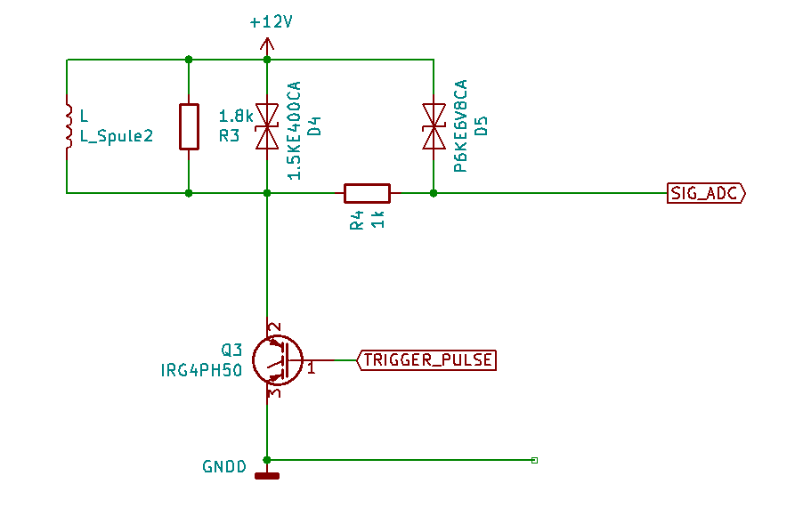

Ich will ein Signal das zwischen ca. +10V und +20V liegt für einen AD
Eingang (0...2,7V) eines µC umwandeln.
Die Signalquelle ist ziemlich hochohmig und der Eingang des ADC ziemlich
niederohmig. Ein simpler Spannungsteiler ist daher vermutlich nicht die
ideale Lösung.
Zweites Problem: ich habe nur 0...+12V zur Verfügung. D.h. das Signal
kann einen höheren Pegel als meine Versorgungsspannung haben.
Hat jemand eine Idee? OP Schaltung, Optokoppler ...?

Bei der Signalquelle kann ich es nicht beziffern. Die Quelle besteht aus
einer Spule deren Magnetfeld zusammenbricht. D.d. der Eingangswiderstand
des Pegelwandlers sollte ziemlich hochohmig sein um die
Signalverfälschung in Grenzen zu halten.
Für die Spule sollte man noch mit einem Spannungsteiler (etwa Bereich 10
MOhm) klar kommen können. Ähnlich einem Spannungsteiler kann man einen
invertierenden Verstärker mit Verstärkung kleine 1 nutzen. D.h. etwa 10
M zum Eingang und dann z.B. 1 M in der Rückkopplung. Es fehlt dann
eigentlich nur noch der Richtige Pegel am nicht invertierenden Eingang
für den Nullpunkt.
Bei der Spule könnte der Frequenzgang noch ein Problem werden - das
ganze wird schon relativ schnell gehen und dass ist mit so hohen
Widerständen nicht so einfach. Ggf. müsste man die Widerstände etwas
kleiner Wählen und ggf. passende (einen ggf. abgleichen) Kondensatoren
parallel zur Kompensation.

Dann tu halt mal Butter bei die Fische. Wie hoch ist der Innenwiderstand
deiner Quelle? Ist er konstant? Dann könnte man ihn bei der Berechnung
des Spannungsteilers berücksichtigen.
Warum müssen die Details eigentlich immer geheim bleiben? Weil es sonst
zu einfach wäre, zu helfen?

Das ergibt keinen Sinn. Wenn das Magnetfeld zusammenbricht, dann ändert
sich in erster Linie der Strom in der Spule (Herr Maxwell läßt
grüßen). Eine reproduzierbare Spannung erhält man dann überhaupt erst,
indem man einen definierten Lastwiderstand an die Spule anschließt. Der
Spannungsteiler könnte eben diesen Lastwiderstand bilden.
OP
Ja, du hast natürlich recht. Der Lastwiderstand existiert schon. Anbei
das Bild für die Quelle.
OP
Noch mal eine Idee...
Wenn ich die Eingangsschaltung mit einem high-side statt low-side switch
betreibe, bekomme ich ein Signal das vermutlich irgendwo bei -4V...+6V
liegt. Damit wird der Ansatz Spannungsteiler + nacheschaltetem
Impedanzwandler wieder interessant, weil ich näher bei der
"Zielspannung" 0...+2,7V bin, oder?
