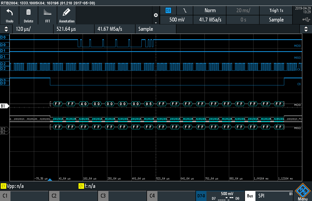

Ich hänge nun seit mehreren langen Tagen dabei eine Speicherkarte an
einem PIC zu betreiben. Dazu verwende ich die FATFs Lib von ElmChan.
Benutzt wird ein dsPIC33E. Von der ElmChan Seite habe ich "FatFs sample
projects for various platforms" das Beispielprogramm PIC24 benutzt und
dort in der diskio.h die SPI Funktionen ergänzt.
An den SPI Leitungen hängen jeweils ein 10k Pullup.
Problem ist: Speicherkarte reagiert nicht, es passiert nichts.
Micro Speicherkarte funktioniert, da ich diese bereits mit anderen
"fertigen" SD Modulen betrieben habe. (habe auch eine andere 2te
Speicherkarte, gleiches Szenario)
Habe mir per Oszi und Debug Codes mal das Programm angeschaut:
-so wie ich das sehe, kommt das Programm NICHT in den IDLE STATE Modus
in der Funktion DSTATUS disk_initialize() in der Datei diskio.c.
 if(send_cmd(CMD0, 0) ==1) {//enter Idle State}
schlägt immer fehl.

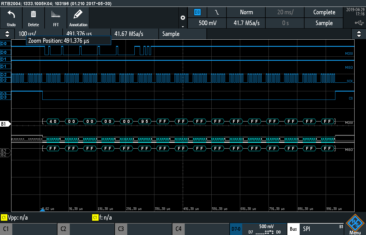

Schaue ich mir die send_cmd() funktion an:
Am Oszi erkenne ich die gesendeten Daten auf der MOSI Leitung welche
durch die send_cmd() funktion gesendet werden.(siehe bild2). Es kommt
jedoch keine Antwort seitens der Speicherkarte..
Bild1 zeigt die komplette Datenübertragung, Bild2 reingezoomt die Daten.

von Jim M. (turboj)
Da ist was oberfaul...
Meine -funktionierende- SPI-SD Implementation macht vor dem 0x40
Kommando Byte keine 0xFF bei CS=LOW.
Das macht sie zwar bei alle anderen Kommandos, aber nicht bei
0x40(CMD0).
IMO schaltet die Karte mit den zwei 0xFF nicht korrekt auf den SPI Modus
um.
Im oberen Bild sieht man Daten auf MOSI bei CS=HIGH. Seeeehr gefährlich,
denn im SD Mode (in dem die Karte per default ist) wäre das ein SD
Kommando.
Hängt da noch was anderes am SPI mit dran? Dann muss die SD Karte
zwingend zuerst initialisiert werden.
von Matthias (Gast)
Die 0xFF sind doch die dummy Bytes um in den SPI Modus zu schalten, oder
nicht?
Es hängen andere Teilnehmer am Bus, diese werden aber in dem Momentanen
Programm NICHT angesprochen.
von Jim M. (turboj)
> nicht?
Nein. Die müssen da weg.
Entsprechende Ausschnitt vom Code hier (
static
BYTE send_cmd (
  BYTE cmd,    /* Command byte */
  DWORD arg    /* Argument */
/* Select the card and wait for ready */
  DESELECT();
  rcvr_spi (); // wait 8 clocks LOW
  SELECT();
  if (cmd!= CMD0) {
    xmit_spi(0xFF);xmit_spi(0xFF);
    if (wait_ready() != 0xFF) return 0xFF;
  /* Send command packet */
  xmit_spi(cmd);
Man sieht deutlich das für CMD0 die 0xFF weggelassen werden.
von Matthias (Gast)
Die beiden 0xFF kommen gar nicht aus dem if (cmd!=CMD0)..
Einer der beiden 0xFF kommt aus dem BYTE select(),( bzw bei dir im Code
zwischen deselect() und select(), mein code ist etwas anders, aber habs
auch mit deinem ausschnitt getestet) indem ein DummyClock gesendet wird.
Das andere 0xFF kommt aus dem wait_ready, in der die For schleife genau
nur einmal durch läuft und dann abbricht. Die beiden 0xFF konnte ich
jetzt rauskicken, trotzdem meldet sich die Karte nicht.
Aber was wäre denn ne mögliche Ursache, ich kann ja nicht anfangen die
ganze LIB abzuändern?
lG
