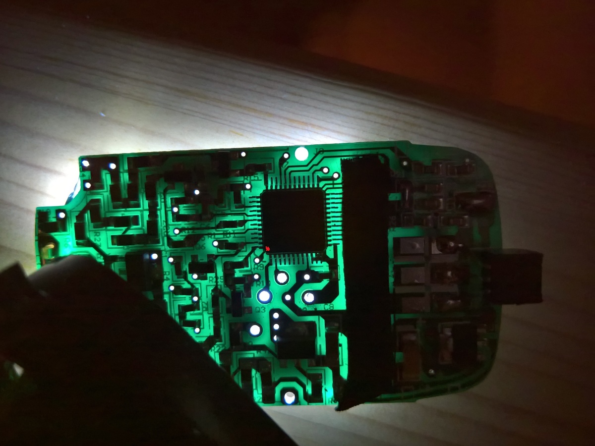

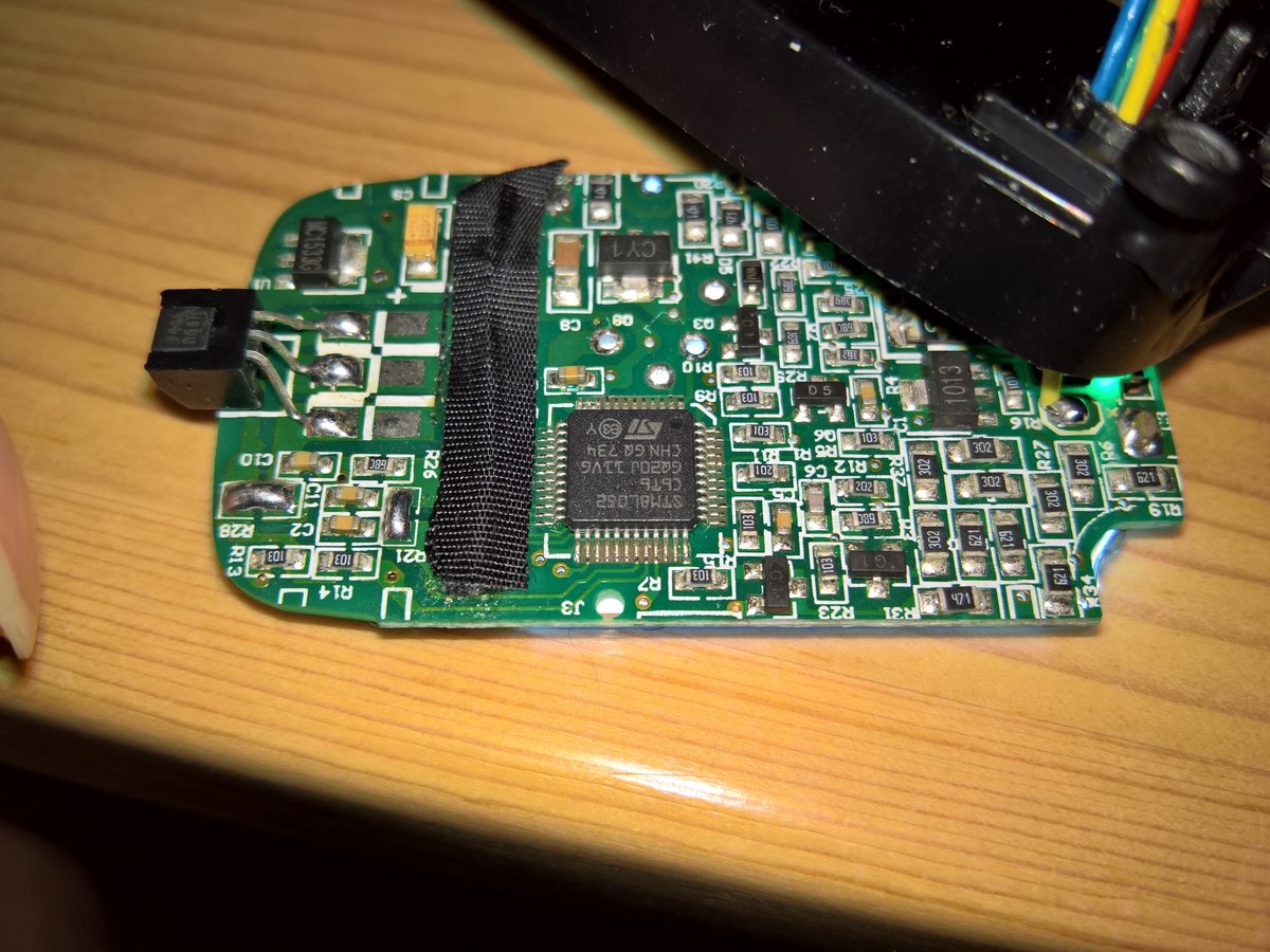

Ich würde gerne wissen, an welches Beinchen vom STM8L052 man welche
Leitung vom STlink v 2 anlegen muss, um ihn auslesen und programmieren
zu können. Der Hintergrund ist, dass ich hier einen E-Roller aus
Chinesien habe, von dem ich dachte, dass die Lötaugen auf der Platine
zum Auslesen seien. Dem ist leider nicht so, die lötaugen führen alle
Spannung bzw liegen an GND. Daher wird mir jetzt wohl nichts mehr
anderes übrig bleiben, als die Beinchen am Prozessor, von denen übrigens
recht viele überhaupt nicht mit Leiterbahnen verbunden sind, direkt mit
winzigen angelöteten Drähtchen zu verbinden,um vielleicht mit dem
Prozessor ins Gespräch zu kommen. Klasse, schon wieder dieses mikro
feinlöten... Im Anhang finden sich zwei Bilder, vielleicht hilft das
irgendwie.
STM8CubeMX verrät, dass der Pin unter dem roten Punkt bzw. das Lötauge
bei Q3 für SWIM und das Lötauge vom Pin daneben für NRST ist.
VCC oder GND sagt nichts aus, da NRST über einen Widerstand auf VCC
gezogen wird (kann auch intern sein)und bei der Programmierung auf GND
gezogen wird. Bei SWIM sicher ähnlich.
Das heißt, wenn ich jetzt an Q3 den SWIM Draht anschließe, und an
das Lötauge daneben RST, müsste ich wenn ich den Roller einschalte, und
dann versuche, den Chip auszulesen, an die .HEX kommen, wenn das Dinge
nicht lesegeschützt ist?
Habe bisher weder STM8L verwendet (und damit kein SWIM), noch µCs
ausgelesen.
Du solltest auf die Spannungen achten. Wenn der µC über eine externe
Spannungsquelle angeschlossen war konnte ich nie programmieren. Kann
aber auch an den Discovery Boards liegen, die ich als Programmer
verwende. Obwohl der dafür gedachte VCC Pin verbunden war. Dadurch weiß
der Programmer welche Spannung der µC fährt. Und natürlich GND brauchst
du.
Was ich weiß ist, dass man bei SWIM während des Betriebes auf den RAM
zugreifen kann. Das könnte beim Code interpretieren helfen.
