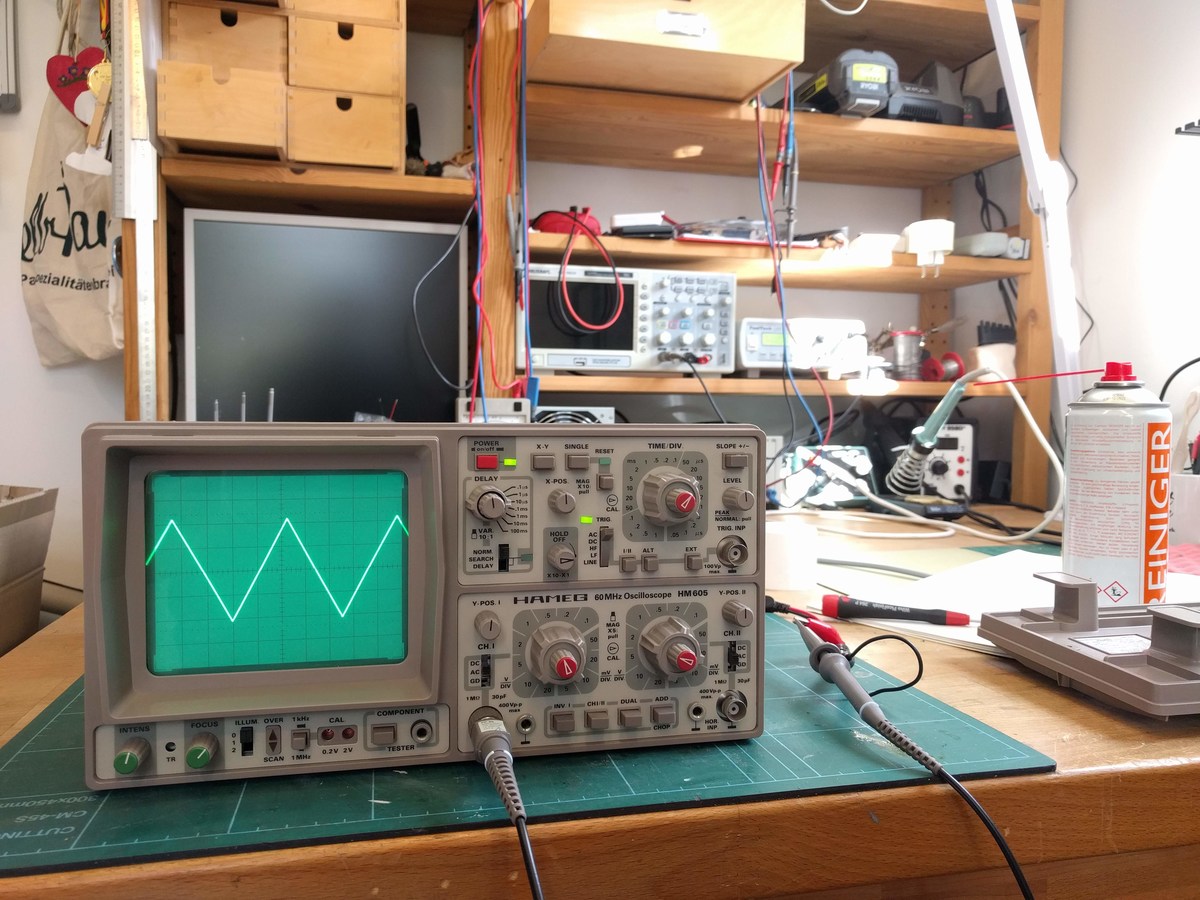

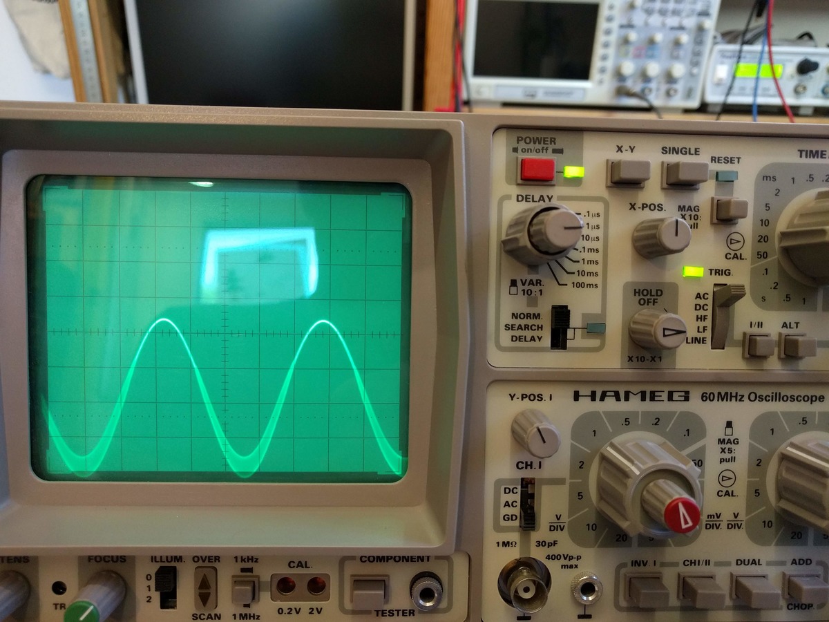

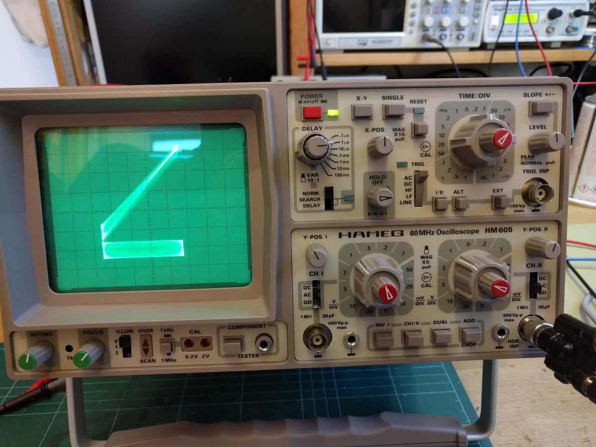

Moin, ich habe heute in einer Haushaltsauflösung einen Hameg HM 605 gekauft. Das Gerät befindet sich in einem guten Zustand, so dass eine Reparatur auf jeden Fall lohnt: Nachdem es zu Beginn bereits einen zu "breiten Strahl" angezeigt hat, funktionierte es dann eine Zeit einwandfrei um jetzt wieder auf das alte Fehlerbild zurueckzufallen. Kann mir jemand einen Hinweis geben, was das sein koennte bzw. wie man dieses Fehlerbild korrekt benennt? Danke euch und viele Gruesse, -- Norbert

Dreh mal die Zeitbasis hin zu den kleinsten Werten, vielleicht liegt da eine hochfrequente Schwingung dahinter?
#5830646
Betrifft es denn beide Kanäle?
@APW: Keine hochfrequente Schwingung. Das ist bis "hinten" unsauber. @hinz: Betrifft beide Kanaele.
Ist die Breite auch beim "Komponententest" zu sehen? Ist die Breite mit dem Fokusregler einstellbar? Eventuell liegt der Fehler in einer der Spannungen der Strahlerzeugung. Soll-Spannugswerte stehen im Manual.
@Martin O. Komponententester ebenfalls breit. Fokusregler macht den breiten Strahl im gesamten scharf/unscharf. Die Breite selbst aendert sich nicht. Die Spannungen werde ich als naechstes mal messen.

Norbert W. schrieb: > Komponententester ebenfalls breit. Y-Endstufe schwingt.

Norbert W. schrieb: > @APW: Keine hochfrequente Schwingung. Das ist bis "hinten" unsauber. Evtl. ist der Astigmatismus schlecht korrigiert. Der Trimmer dafür ist bei diesem Oszi leider nicht von außen zugänglich, also Deckel auf und aufpassen wegen der hohen Spannungen. Wenn sich die Einstellung sporadisch ändert, könnte das auch auf einen verdreckten Trimmer, eine kalte Lötstelle oder einen sonstigen Defekt auf dem Z-Board hindeuten.
#5830681
Müsste bei so einem breiten Strahl durch Astigmatismusfehler die steigende Flanke des Dreiecksignals nicht deutlich anders aussehen als die fallende Flanke? Wie sieht der Elektronenstrahl im YX-Betrieb ohne Eingangsspannung (Eingänge auf GND) aus?
APW schrieb: > Müsste bei so einem breiten Strahl durch Astigmatismusfehler die > steigende Flanke des Dreiecksignals nicht deutlich anders aussehen als > die fallende Flanke? Wieso? Das Dreiecksignal ist doch symmetrisch. > Wie sieht der Elektronenstrahl im YX-Betrieb ohne Eingangsspannung > (Eingänge auf GND) aus? Wahrscheinlich ist dann ein kurzer, senkrechter Strich zu sehen. Ach so, jetzt erst verstehe ich deine erste Frage: Wenn dieser Strich schief läge, dann würde man einen Unterschied zwischen der steigenden und fallende Flanke erkennen, das ist richtig. Aber mal sehen, was Norbert antwortet.

Man könnte eventuell auch mal auf die Idee kommen, daß die Fokussierspannung zu niedrig ist bzw. das "Schärfe"-Potentiometer nicht mehr richtig im Gange ist.

Herbert schrieb: > Man könnte eventuell auch mal auf die Idee kommen, daß die > Fokussierspannung zu niedrig ist bzw. das "Schärfe"-Potentiometer nicht > mehr richtig im Gange ist. Das sieht anders aus.
Noch etwas: Wenn du APWs guten Tipp befolgst und den XY-Modus aktivierst, um die Strahlform zu erkennen, dann dreh doch auch mal den Fokusknopf, um zu sehen, wie sie sich ändert. Siehst du anfangs einen senkrechten Strich, der sich durch die Fokuseinstellug in einen waagerechten Strich verwandeln lässt, dann liegt das Problem definitiv in der Astigmatismuseinstellung.
Wenn der Fokus falsch eingestellt ist, sind die Spitzen des Dreiecks nicht so schön scharf. Es sieht wirklich wie eine überlagerte Schwingung aus.
#5830735

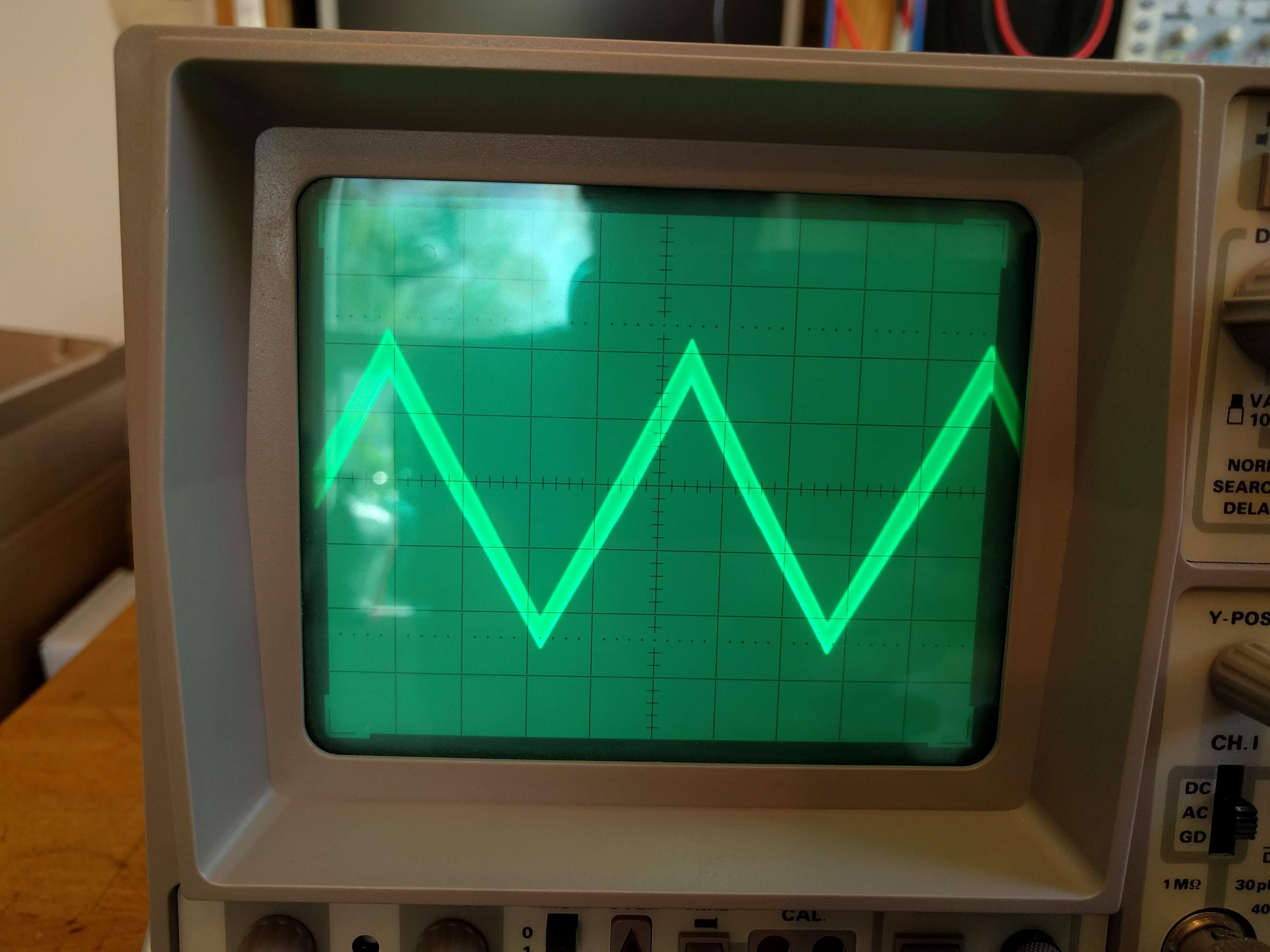

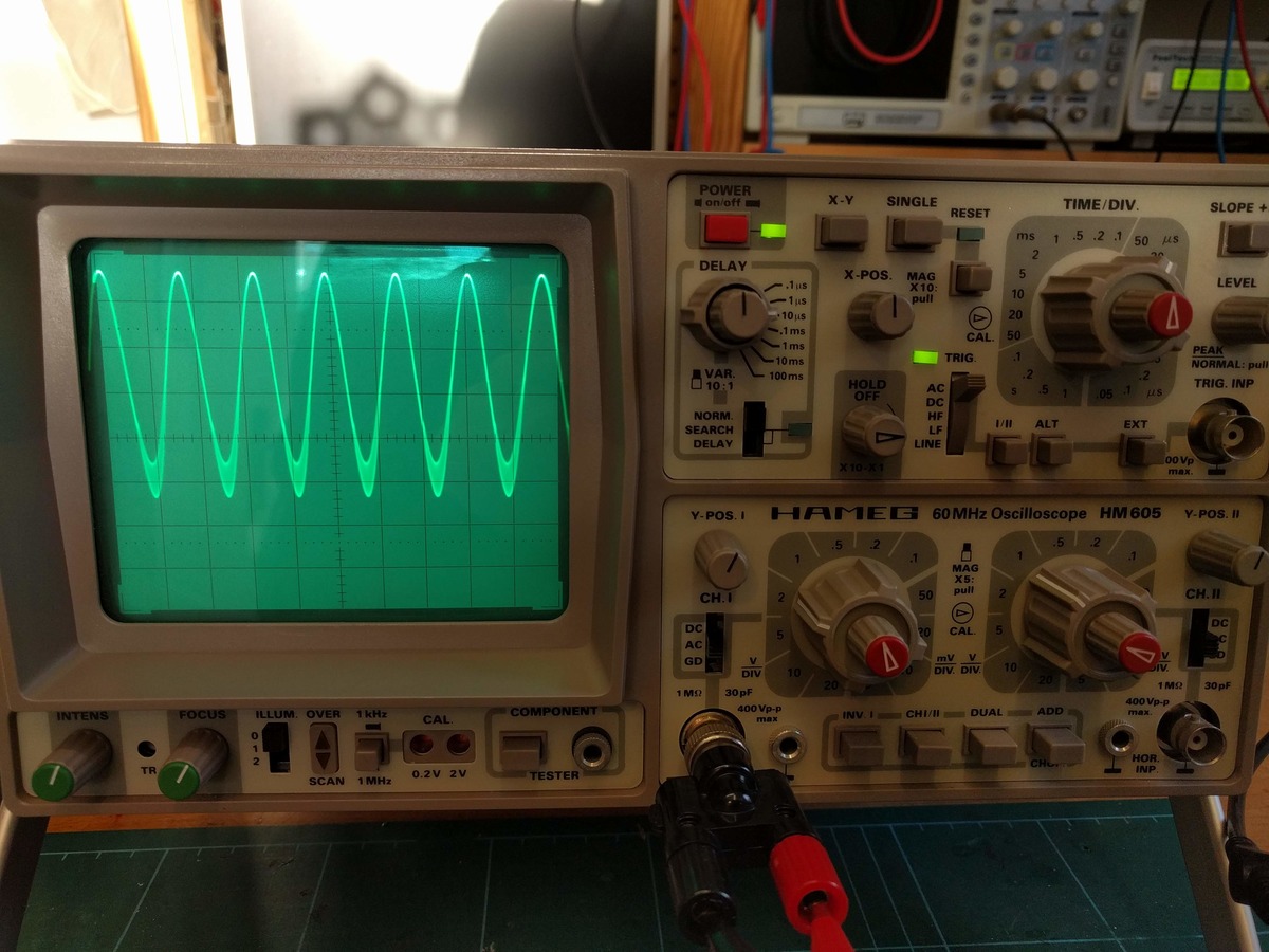

Sehe ich das richtig, dass auf dem 2. Bild der Strahl am oberen Wendepunkt des Dreiecks 0,8 breit (in Y-Richtung) ist, am unteren Wendepunkt aber nur 0,6 Div? Und dass die oberen und unteren Ränder des breiten Strahls heller sind als die Strahlmitte? Deshalb habe ich auch eine hochfrequente Schwingung für möglich gehalten.
#5830740
Yalu X. schrieb: > APW schrieb: >> Müsste bei so einem breiten Strahl durch Astigmatismusfehler die >> steigende Flanke des Dreiecksignals nicht deutlich anders aussehen als >> die fallende Flanke? > > Wieso? Das Dreiecksignal ist doch symmetrisch. APW hat schon Recht, Astigfehler mit scharf eingestellten Fokus ergeben so einen "3D-Effekt". Da das Dreiecksignal jedoch symmetrisch ist, ist ein Astigmatismusfehler eher unwahrscheinlich.

Norbert W. schrieb: > XY-Modus: Es erscheint ein senkrechter, scharfer Strich. Wenn ich am > Focus drehe, wird er unscharf; legt sich aber nicht hin... Y-Endstufe schwingt. > Merkwuerdig finde ich im angehaengten Bild, dass die oberen Spitzen > sauber sind und es unten matschig wird. Stabilität hängt eben von der Auslenkung ab.

Norbert W. schrieb: >...Fehlerbild ja sporadisch weg war. Gerade, als > ich ihn wieder eingeschaltet habe, war es auch fuer 20 Sekunden gut... > ...Merkwuerdig finde ich im angehaengten Bild, dass die oberen Spitzen > sauber sind und es unten matschig wird... Das solltest du dir mal mit beiden Kanälen gleichzeitig ansehen, um den/die Fehler einzukreisen.

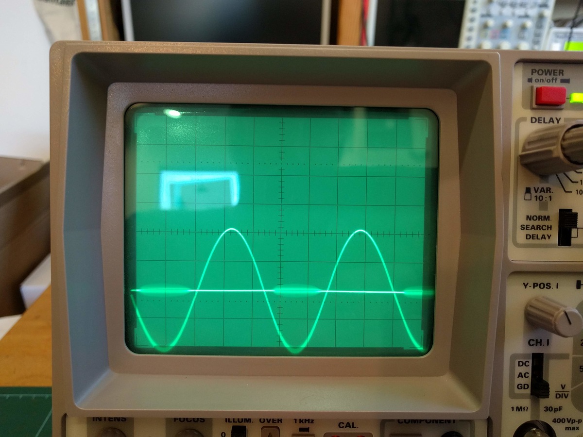

So, noch ein kurzer Zwischenstand: - Spannungen sehen relativ gut aus; Ausnahme Y-Board 11: Soll 4,65V Ist 4,16V (Da muss ich nochmal genauer gucken!) Wollte mir dann den Y-Output anschauen. WTF: Jetzt ist der Strahl scharf... Klopfe rum, schalte ein/aus, fummel an "den Knoepfen". Jetzt ist alles so wie es soll. Schraube testweise das Gehaeuse wieder zusammen: Ups, jetzt ist er wieder unscharf. Und zwar immer nur dann, wenn die Abdeckung hinten auf der Netzteilseite verschraubt ist. Zwischendurch konnte ich hier durch Klopfen den Strahl scharf/unscharf machen. Brauche jetzt erstmal ein Bier und schaue morgen weiter! Euch schonmal die allerbesten Dankesgruesse fuer die wertvollen Tipps zur Fehlersuche! Was fuer ein Forum... (Ausserdem habe ich "in den Unterlagen" zum Oszi das original Handbuch entdeckt. (Ich dachte den ganzen Tag, das waeren nur Werbeprospekte in der Tuete...). Was fuer eine Offenbarung an Dokumentation...)

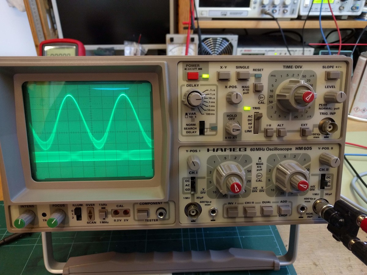

hinz schrieb: > Der Fehler sitzt aber auf dem YF-Board. Davon bin ich noch nicht wirklich überzeugt. Wenn beim letzten Photo doch nur der zweite Kanal im Chopperbetrieb "unten" auf dem Schirm gewesen währe... APW schrieb: > @ Norbert W. > Klingt ja eigentlich nach gebrochener/schlechter Lötstelle oder > schlechter Steckerkontakt/Schalterkontakt/Potischleifer. > Ganz feine Risse an Lötstellen, Oder ein Elko beim Heilen, oder..., oder... Das alles erzeugt aber ein zeitlich nicht reproduzierbares rauschartiges Störsignal welches sowieso nicht als stabiles Bild darstellbar sein würde, soviel zum externen Oszillator und x-y-Betrieb. Norbert W. schrieb: > Brauche jetzt erstmal ein Bier und schaue morgen weiter! Pause muss sein, festsaugen hilft nix. Schlimmstenfalls gehts ab Morgen fehlerfrei. LOL solange bis du das Scope mal wirklich brauchst (so ein Kandidat steht hier auch noch rum). Prost!
#5831092
2 Cent schrieb: > hinz schrieb: >> Der Fehler sitzt aber auf dem YF-Board. > Davon bin ich noch nicht wirklich überzeugt. Er tritt auch beim Komponententest auf!

Norbert W. schrieb: > Wollte mir dann den Y-Output anschauen. WTF: Jetzt ist der Strahl > scharf... Klopfe rum, schalte ein/aus, fummel an "den Knoepfen". Jetzt > ist alles so wie es soll. Vorher konnte man das viiiiel besser ablesen. SCNR

Moin, 2 Cent schrieb: > hinz schrieb: >> Der Fehler sitzt aber auf dem YF-Board. > Davon bin ich noch nicht wirklich überzeugt. Wenn beim letzten Photo > doch nur der zweite Kanal im Chopperbetrieb "unten" auf dem Schirm > gewesen währe... der Fehler ist (zum Glück) wieder da. Ich habe nochmal ein paar Bilder aufgenommen: Bild 1: Kanal II, Sinus; Kanal I, GND Bild 2: im CHOP Bild 3: XY ...und jetzt wird es interessant. Ich schiebe Kanal II nach unten in den Overscann und bekomme die Kurve scharf (Bild 4..8). Ich glaube, AWP hatte das vorgeschlagen... Ich schraube wieder auf:-)

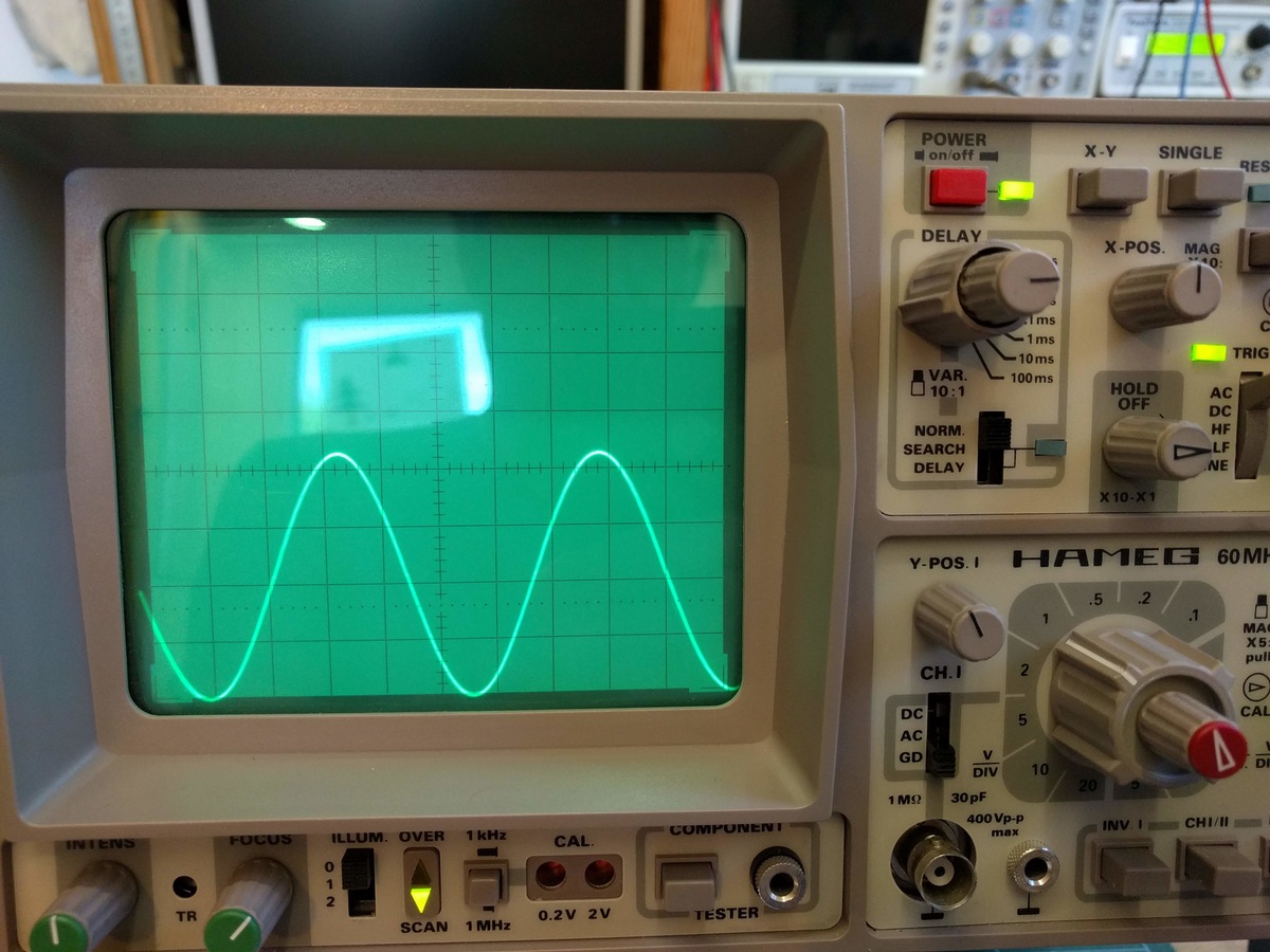

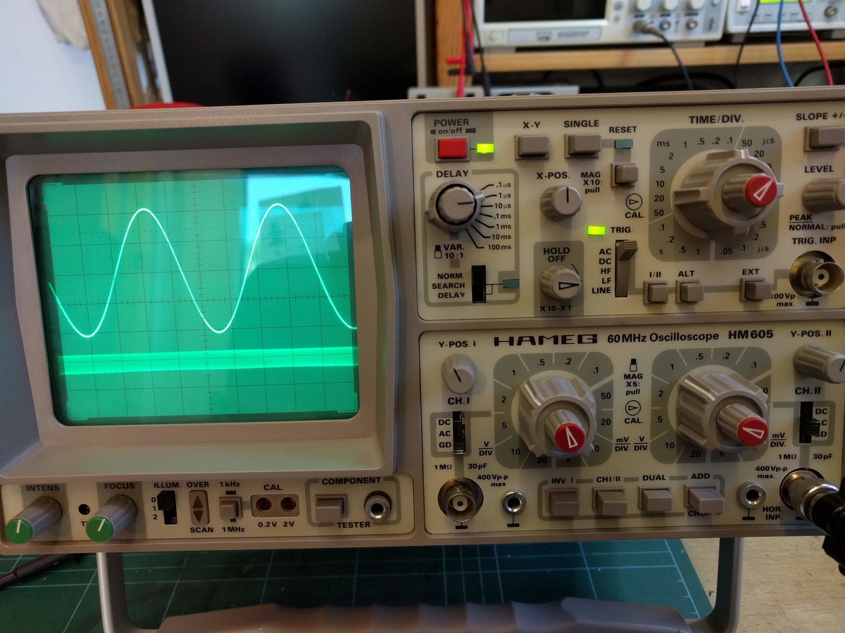

Das wird doch nicht etwa eine britzelnde Masseverbindung sein? Beitrag "Re: Oszilloskop HAMEG HM605 Verrauschte Spektrallinie / Instabilität" Ansonsten: Norbert W. schrieb: > bekomme die Kurve scharf (Bild 4..8) Bild 7 (20190505_080108.jpg) sieht interessant aus, nur wirklich schlau werde ich daraus noch nicht... Könntest du das bitte mal mit etwa der doppelten Frequenz (2KHz) nachturnen, (ohne die Zeitbasis zu verstellen)?

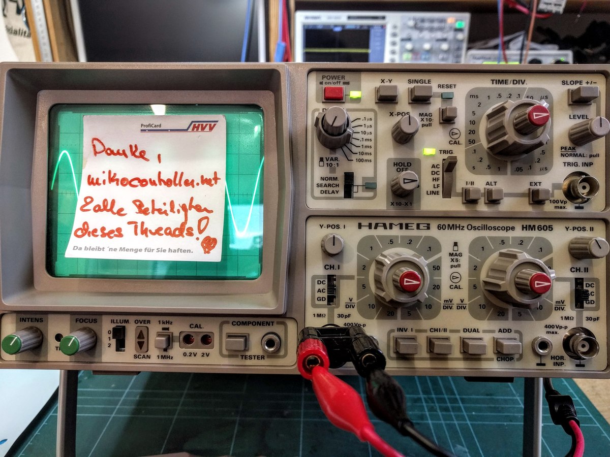

So, mit geoeffnetem Gehaeuse keine Chance auf das Fehlerbild. Selbst mit Heissluftföhn vorsichtig arbeiten provoziert nichts... Also habe ich angefangen, alles systematisch zu reinigen. Alle Steckverbindungen loesen und mit Reinigungsspray o. Glasfaserstift behandeln. Alle Potis mit Reiniger behandeln und drehen. Ausserdem habe ich auf dem YF-Board alle ICs raus und gereinigt wieder rein. Schalter hatte ich gestern schon behandelt (mechanische Probleme machten X-POS., LEVEL und INV. I). Ich habe auf dem YF-Board eine Drahtbrücke und einen Widerstand nachgeloetet. Allerdings eher aus "besser-is" als wirkliche Notwendigkeit gesehen/gemessen. Jetzt lief das Oszi den halben Tag im Gehaeuse fehlerfrei. Habe es dann heute Nachmittag ausgeschaltet und abkuehlen lassen. Und jetzt gerade habe ich (fast) den ganzen Testplan einmal durchgetestet. Bis auf eine notwendige Korrektur der "DC-Balance" war alles unauffaellig und noch wichtiger: Der Fehler ist bis jetzt nicht wieder aufgetreten. Das ist natuerlich erstmal eine etwas unbefriedigende Reparaturerfahrung ;-) Vor allem, weil ich nicht sagen koennte, welcher von 1..n Schritten denn jetzt die Abhilfe geschaffen hat. Falls es wieder auftreten sollte und ich weiter reparieren/suchen muss, werde ich hier ein Update posten. Jetzt bedanke ich mich allerdings erstmal bei euch; das war wirklich eine grossartige Erfahrung! Hier ist sehr viel Kompetenz versammelt. Und das alles in "zivilisiert". Ich danke euch... P.S.: Dieses HAMEG Oszi laesst sich viel besser bedienen als mein digitales Oszi. Ich werde es auf jeden Fall behalten und in Ehren mit Messenaufgaben betreuen :-)
Norbert W. schrieb: > Das ist natuerlich erstmal eine etwas unbefriedigende Reparaturerfahrung > ;-) Vor allem, weil ich nicht sagen koennte, welcher von 1..n Schritten > denn jetzt die Abhilfe geschaffen hat. Es gibt keinen Grund, unzufrieden zu sein. Du weißt jetzt immerhin, dass ein unsauberer Kontakt oder eine schlechte Lötstelle die Ursache war. Ok, du hättest nach der Reinigung der Kontakte und vor der Lötaktion noch einmal testen können, um zu sehen, ob die Reinigung allein schon zielführend war. Aber welcher Kontakt genau schuldig war, ist in diesem Fall uninteressant, denn wenn einer der Kontakte schlecht ist, gilt das mit hoher Wahrscheinlichkeit auch für ein paar von den anderen, und es wäre nur eine Frage der Zeit gewesen, bis diese sich ebenfalls melden. Entsprechendes gilt für schlechte Lötstellen. Deswegen ist in solchen Fällen ein Rundumschlag (alle Kontakte reinigen bzw. alle Lötstellen nachlöten, zumindest innerhalb der verdächtigen Baugruppe) durchaus ein vernünftiger Weg. Norbert W. schrieb: > P.S.: Dieses HAMEG Oszi laesst sich viel besser bedienen als mein > digitales Oszi. Ich werde es auf jeden Fall behalten und in Ehren mit > Messenaufgaben betreuen :-) Solche Röhrenoszis sind auch viel zu schade zum Weggeben. Ich habe vor etlichen Jahren ein schon damals recht betagtes HP geschenkt bekommen. Es hat schicke Features wie bspw. eine zweite Zeitbasis mit Highlighten und Vergrößern von Zeitausschnitten. Auch wenn ich es inzwischen zugunsten eines auch nicht mehr ganz jungen Digitaloszis nur noch selten benutze, sorge ich dennoch dafür, dass es immer voll funktionsfähig bleibt. Dank verfügbarer Schaltpläne waren die wenigen bisher notwendigen Reparaturen zum Glück alle unproblematisch, und es steht inzwischen besser da als damals, als ich es bekommen habe.
Moin Yalu, Yalu X. schrieb: > Norbert W. schrieb: >> Das ist natuerlich erstmal eine etwas unbefriedigende Reparaturerfahrung >> ;-) Vor allem, weil ich nicht sagen koennte, welcher von 1..n Schritten >> denn jetzt die Abhilfe geschaffen hat. > > Es gibt keinen Grund, unzufrieden zu sein. Du weißt jetzt immerhin, dass > ein unsauberer Kontakt oder eine schlechte Lötstelle die Ursache war. ich bin mit dem Ergebnis hochzufrieden (so es das gewesen ist)! Was ich zum Ausdruck bringen wollte: Viel lieber findet man doch - nach einer Suche - ein defektes Bauteil. Tauscht es - am besten aus dem jahrelang gehorteten Fundus - aus, schaltet ein und BLINKENLICHTEN! Das sind fuer mich die sehr befriedigenden Reparaturen - dieses "...und jetzt geht es ploetzlich!" :-)
