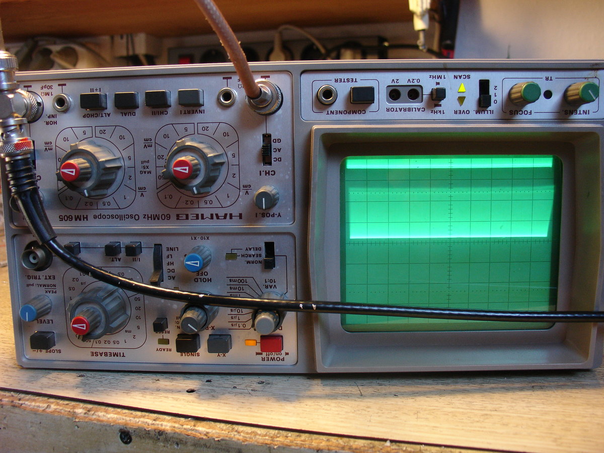

Hallo liebe Tüftler,
vielleicht kann ich jemanden motivieren mir bei der Reparatur meines
Hameg behilflich zu sein.
Nach dem Tausch der Netzteilelkos, aber vielleicht auch schon vorher,
habe ich jetzt eine verrauschte waagerechte Linie (Trace).
Dieses überlagerte Rauschen hat eine negative Amplitude, ist bei XY und
Komponententesterbetrieb genauso vorhanden wie mit der X-Zeitablenkung.
Auf beiden Kanälen genau gleich.
Das Störsignal scheint zimelich hochfrequent zu sein, also kein
Netzbrumm, eher zig Megahertz.
Ich habe jetzt die Y-Verstärker untersucht, mit 10kHz NF eingespeist und
habe keine Überlagerung mit einem zweiten Skope feststellen können.
Den Final Y-Amp. habe ich noch nicht gecheckt.
Kann es jemand auf Grund des Fotos näher einkreisen.

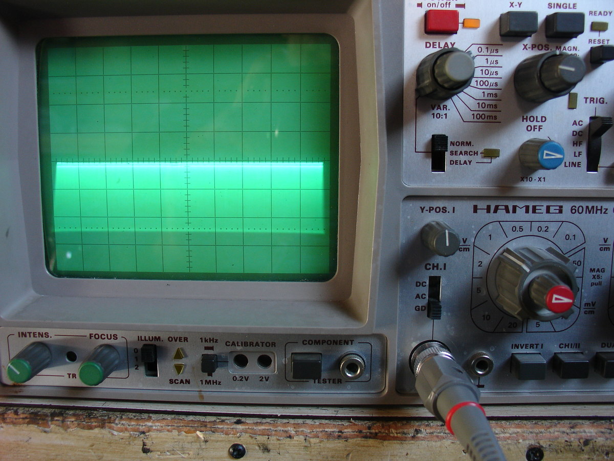

- Die Overscan (besser Underscan) spricht bei der Störspannung nicht an,
erst ca. 0,5 Skaleneinheiten davor, siehe Foto.
Das Foto zeigt Kanal 1 in Position gedreht (das geht einwandfrei) bis
die Scan LED anspricht. Dadrüber ist Kanal 2 mit seinem Störspektrum.

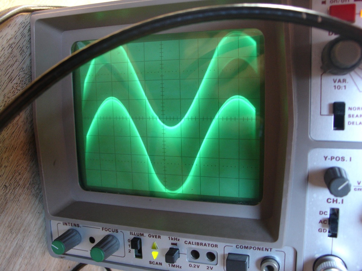

Auf der Delay-Line hatte ich Störungen messen können, aber da hatte ich
noch kein Nutzsignal mit eingespeist und weiss nicht was da normal sein
könnte. Mache ich dann als Nächstes mit der Y-Endstufe zusammen.

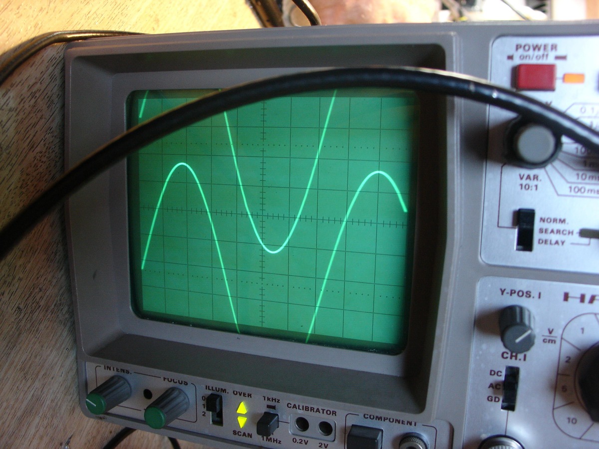

Auf der Delayline waren schon die ersten Verzerrungen drauf, abgelötet,
Vorstufen = verzerrungsfrei.
Also 2N3866's.

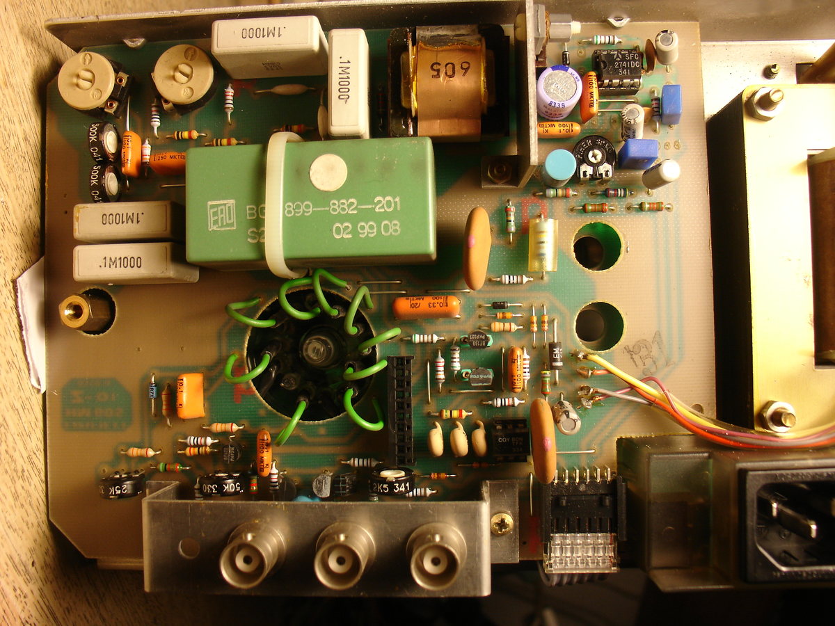

Ursache, Masse gebrochen.Siehe Foto.

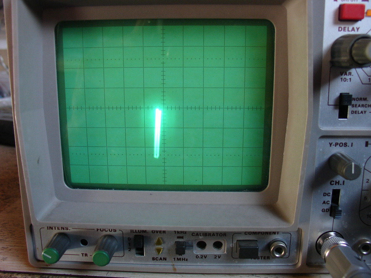

Wenn Du den Strahl, von der Mitte weg, nach oben oder unten verschoben
hast, ist dann das ausgeschweifte stärker nach oben oder unten geschoben
worden. So wars nämlich bei meinem 1005er.
OP #5624237
Die ganze Spektrumsbreite hat sich gleichmässig parallel verschoben mit
der Y-Höhe. Also ist konstant geblieben.
