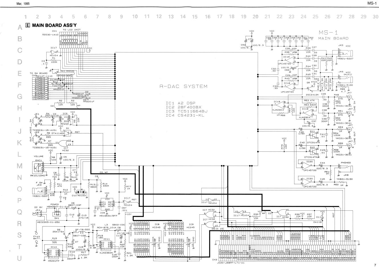

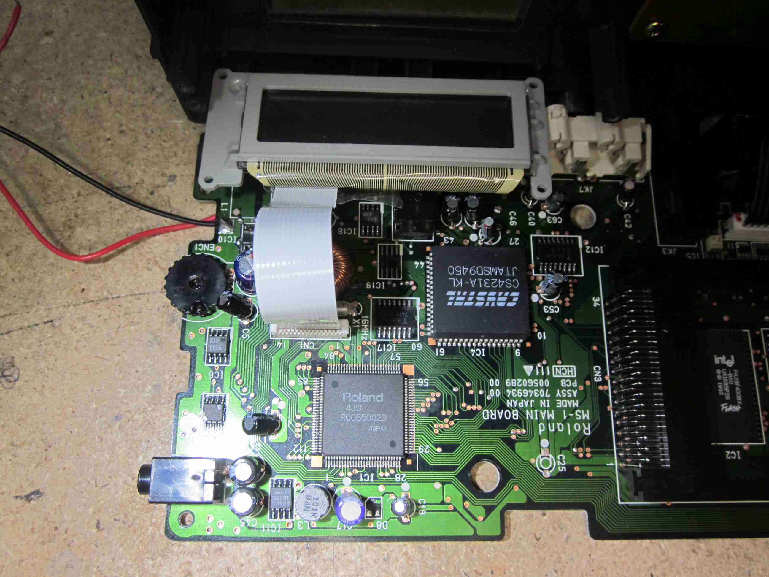

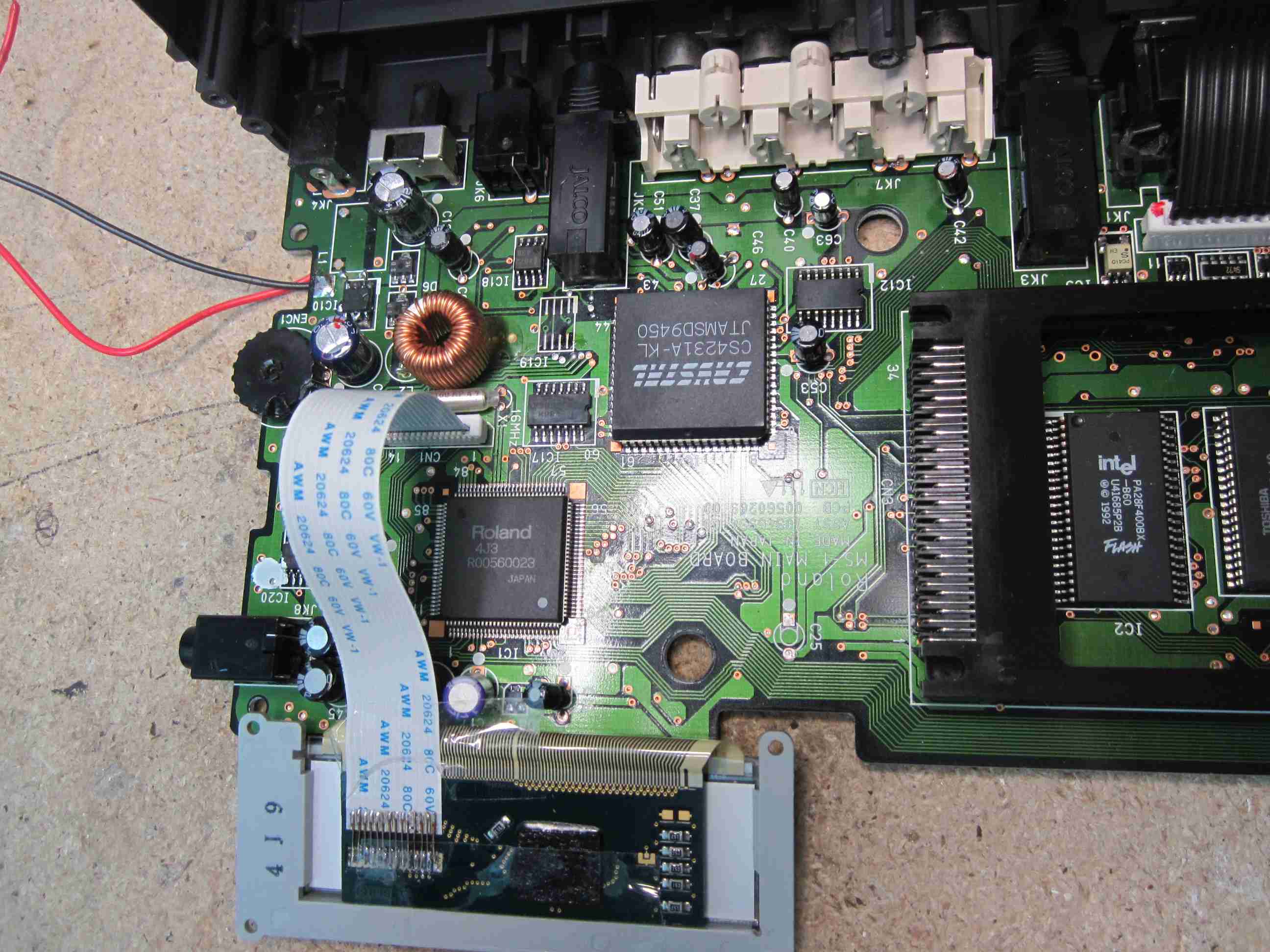

Hallo, habe einen Sampler von Roland (MS1) bei dem das Display nichts mehr anzeigt. Ich musste das Flatflex Kabel erneuern, das Alte war abgerissen. Spannungen auf der Platine 5V und 12V habe ich gemessen, sind vorhanden. Am Quarz habe ich die 16MHz gemessen. An Pin 13 und 14 vom Display-Stecker(CN1) messe ich ebenfalls 5V. Habe das Display als Kaufteil nirgens gefunden. Im Servive Manual taucht das Teil als DM1614-OSG auf. Was kann ich tun um das Display auf Funktion zu checken ?

Könnte HD44780 kompatibel sein. Häng halt mal ein anderes ran. Kontrasteinstellung dabei nicht vom Mainboard nehmen.
Wenn Du ein Oszi hast, schau doch mal ob an dem E(nable) pin 10 vom Display was passiert? Wenn ja, dann parallel dazu die Datenpins testen.
Leider sehe ich mit dem Oszi kein Signal an Pin 10. Auch auf keinem der Datenpins ist ein Signal zu sehen. Nur an Pin 14 liegen 5V an.

hinz schrieb: > Speicheroszi mit Single-Shot nehmen. Ja klar hab ich natürlich, kommt definitiv nix raus. Die LCD Signale sollten wohl aus dem Custom Chip (IC1) kommen. Da ist nichts dokumentiert. Was ich noch gemessen habe: Am IC6 z.B. sieht man beim Start einen um 20ms verzögerten Reset Impuls.
