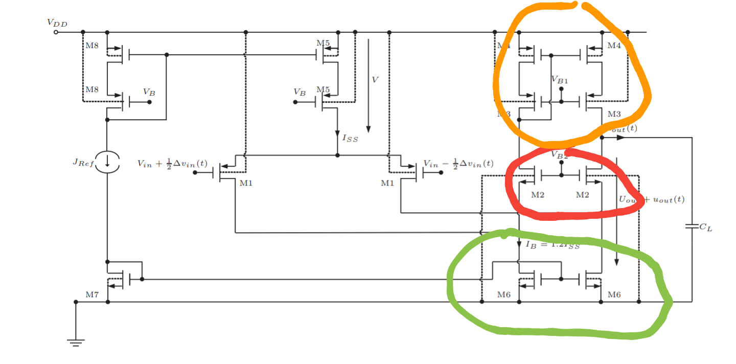

Kann mir jemand bitte sagen welche Aufgaben die farblich markierten
Bereiche
Übernehmen?
Meine Idee:
Grün: Beide M6 stellen stromquellen dar die über M7 bzw Jref gesteuert
werden. (Stromspiegel)
Orange: Verbesserter Stromspiegel als Kaskode verschaltet
Rot: Hier hab ich überhaupt keine Idee. Evtl. Ein differenzverstärker
dessen beide Eingänge miteinander kurzgeschlossen sind und auf dem
selben Potential liegen?
Gast #5831573
Ich glaube noch das der grüne Bereich die Widerstände eines
Differenzverstärkers darstellen sollen um die Spannungen am Ausgang
richtig zu dimensionieren ( Bei integrierten Schaltungen bedient man
sich transistoren anstatt Widerstände, da diese schwer realisierbar sind
in gesuchten Widerstandabereich)
Gast #5831607
Ich denke auch, dass M4 und M6 als Widerstände dienen.
M3 sind Konstantstromquellen, deren Strom durch die Spannung am Gate
(VB1) eingestellt wird. Wenn der Strom ansteigt, fällt mehr Spannung am
Widerstand M4 ab, dadurch sieht der Transistor weniger G-S Spannung und
lässt weniger Strom fließen. Also letztendlich ein einstufiger
Regelkreis.
M2 sind Konstantstromquellen, deren Strom durch die Spannung am Gate
(VB2) eingestellt wird. Funktioniert nach dem selben Prinzip.

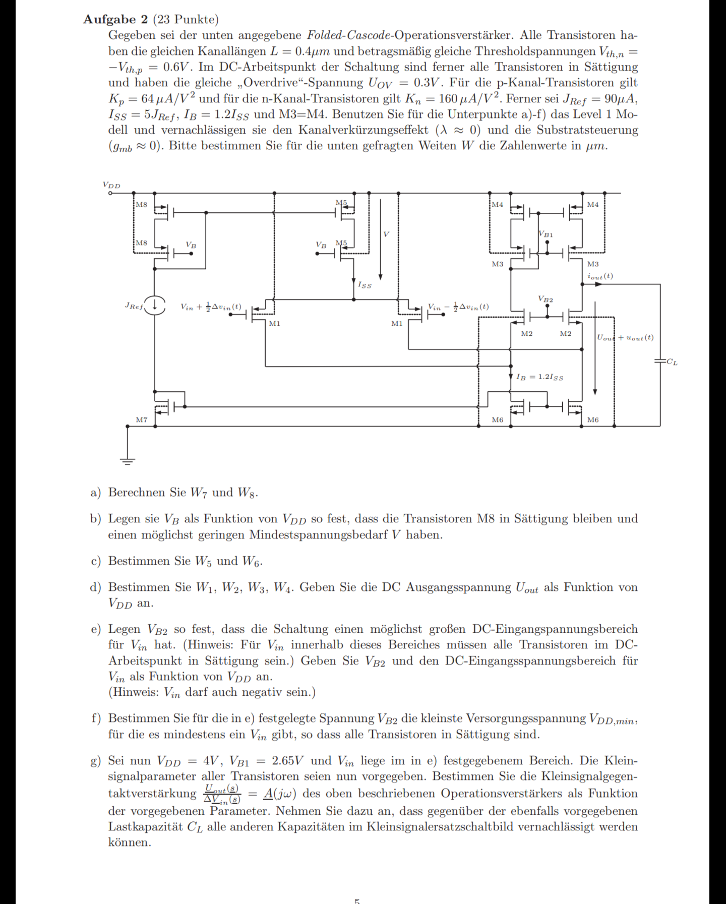

Gast #5831675
Hey danke sehr. Hab es dann am Ende auch noch genau so nachvollziehen
können. Ich hätte eine Frage zu folgender Aufgabe die im Zusammenhang zu
oben genannter Schaltung steht. Eine Musterlösung ist ebenfalls
vorhanden. Es geht um Aufgabenteil e.
Meine Frage: Mir ist bewusst das max. Immer durch die
Versorgungsspannung beschränkt ist. Aber wieso wählt man die Maschen so
wie sie ebend in der Lösung vorgegeben sind. Also um den minimalen und
maximalen Wert von Vin zu berechnen.
Wie lauten fie Kriterien bei so einer Berechnung. Vin,max sollte
logischerweise von Vdd abhängen unf weiter?
Vor allem irritiert mich der minimale Wert nach welchen Prinzip er so
berechnet wurden ist.
