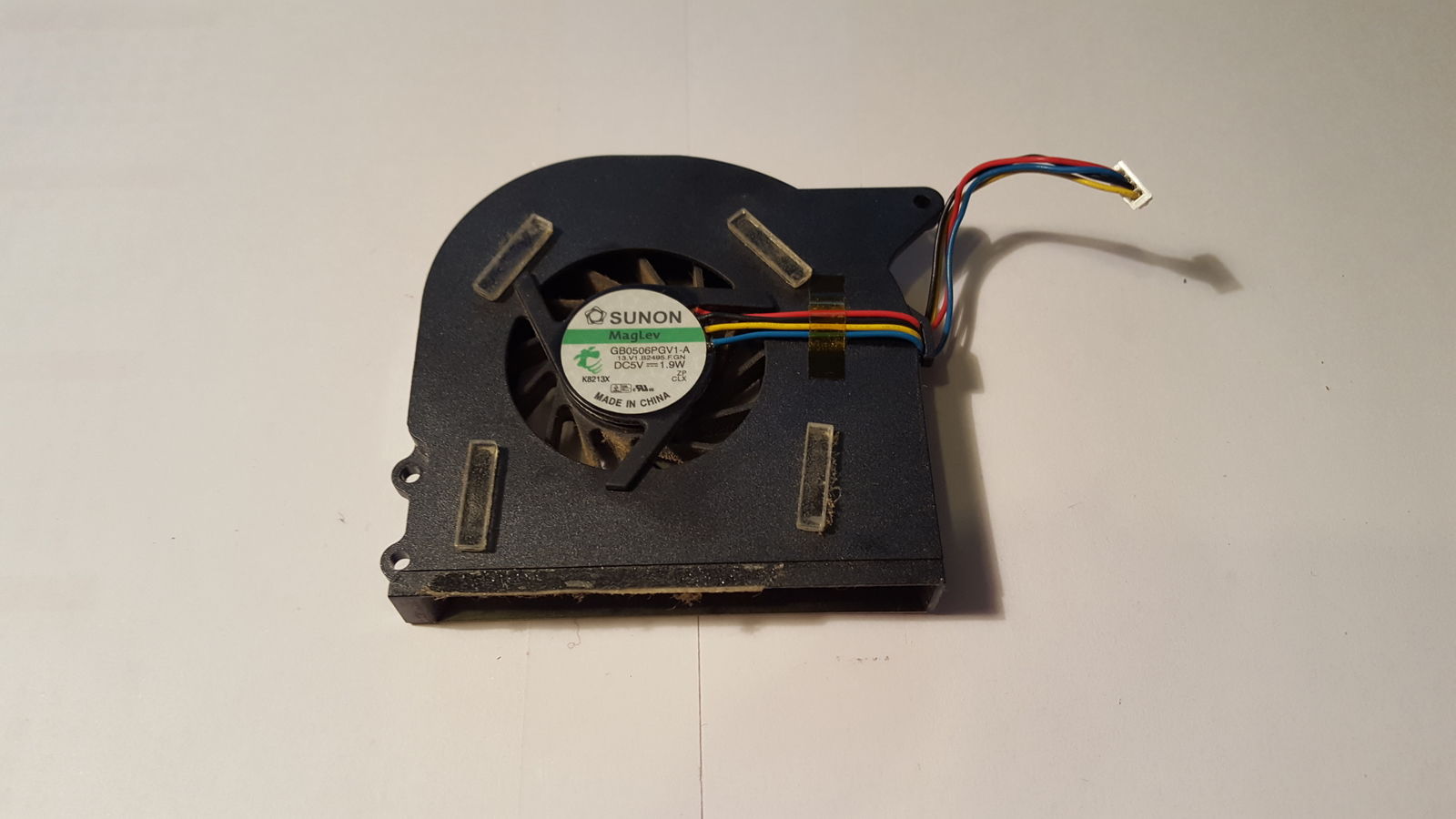

Kann man in Laptops leisere Alternativen zu den meist/immer/dauernd
rappelnden Sunon-Lüftern verbauen?
Gehe ich recht in der Annahme, daß die Typenbezeichnung auf dem
Aufkleber nur den "Motor" bezeichnet, aber nicht das modellspezifische
Plastikgedöns drumherum? Kann man den Motor tauschen?
Beispiel im Anhang von einem ca. 10 Jahre alten Asus X51.
Suchmaschinen helfen bei dem Thema leider nicht weiter, da sie nur
Verkaufsergebnisse von gebrauchten Lüftern liefern, davon aber Tausende.
(Firma: S&P) #5839519
Also kaufen kann man den Lüfter noch.
.https://www.alibaba.com/product-detail/Laptop-CPU-cooling-fan-for-Asus_60384095146.html?spm=a2700.7724857.normalList.46.2ab4761fLgooxm
Und nein, das Gehäuse ist Teil des Motors und lässt sich nicht umbauen.
Du hast schon recht, mit der Nummer ist ein 5Volt Lüfter gemeint der mit
4pol Anschluss geliefert wird.
Ich vermute das dies Tachosignal auch verwendet wird wenn Dein Bios
darauf eingestellt ist und der Treiber installiert wurde.
Ansonsten geh davon aus das der Lüfter (wenn er neu ist) auch  nicht
weiter stört wenn er dauernd läuft. Der Laptop hat vermutlich auch noch
eine Heizplatte als CPU. Irgendwo muss ja die Wärme hin.
Ein Tip ist die Anbindung der Kühlerverbindung auf die CPU zu erneuern.
Frische Leitpaste hilft da Wunder.
