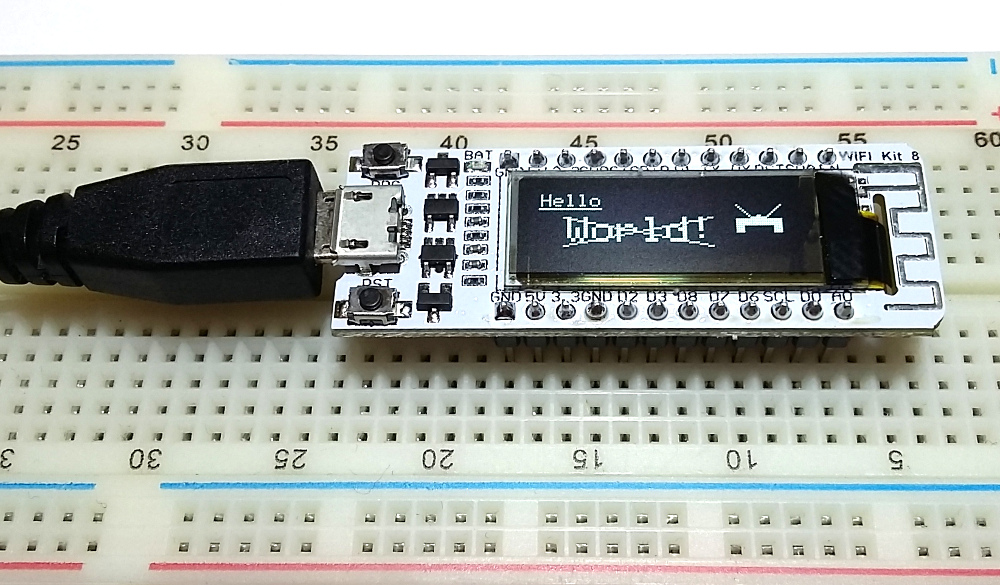

Gast #5835027
Alleine schon wegen der mehrstelligen Anzeige brauchst du eine größere
Menge Logikbausteine. Aus deiner Frage leite ich ab, dass du keine
konkrete Vorstellung davon hast, welche IC's du dazu verwenden wirst und
wie die Schaltung konkret aussehen könnte.
Anstatt jetzt 10 verschiedene 74er IC's kennen zu lernen und
auszuknobeln, wie diese zusammen arbeiten sollen, würde auch ich Dir
dazu raten, es mit einem Mikrocontroller zu lösen. Das ist viel kleiner,
billiger, flexibler und wahrscheinlich auch schneller zu erlernen.
Das ist ein ideales Projekt, für den Einstieg in die Elektronik mit
Mikrocontrollern (das ist der Titel meines Buches zum Thema).
Zur Inspiration habe ich mal ein Foto von einem geeigneten
Mikrocontroller-Board angehängt, das sogar WLAN hat und nur ca 10 Euro
kostet. Es wird mit der Arduino IDE programmiert.
