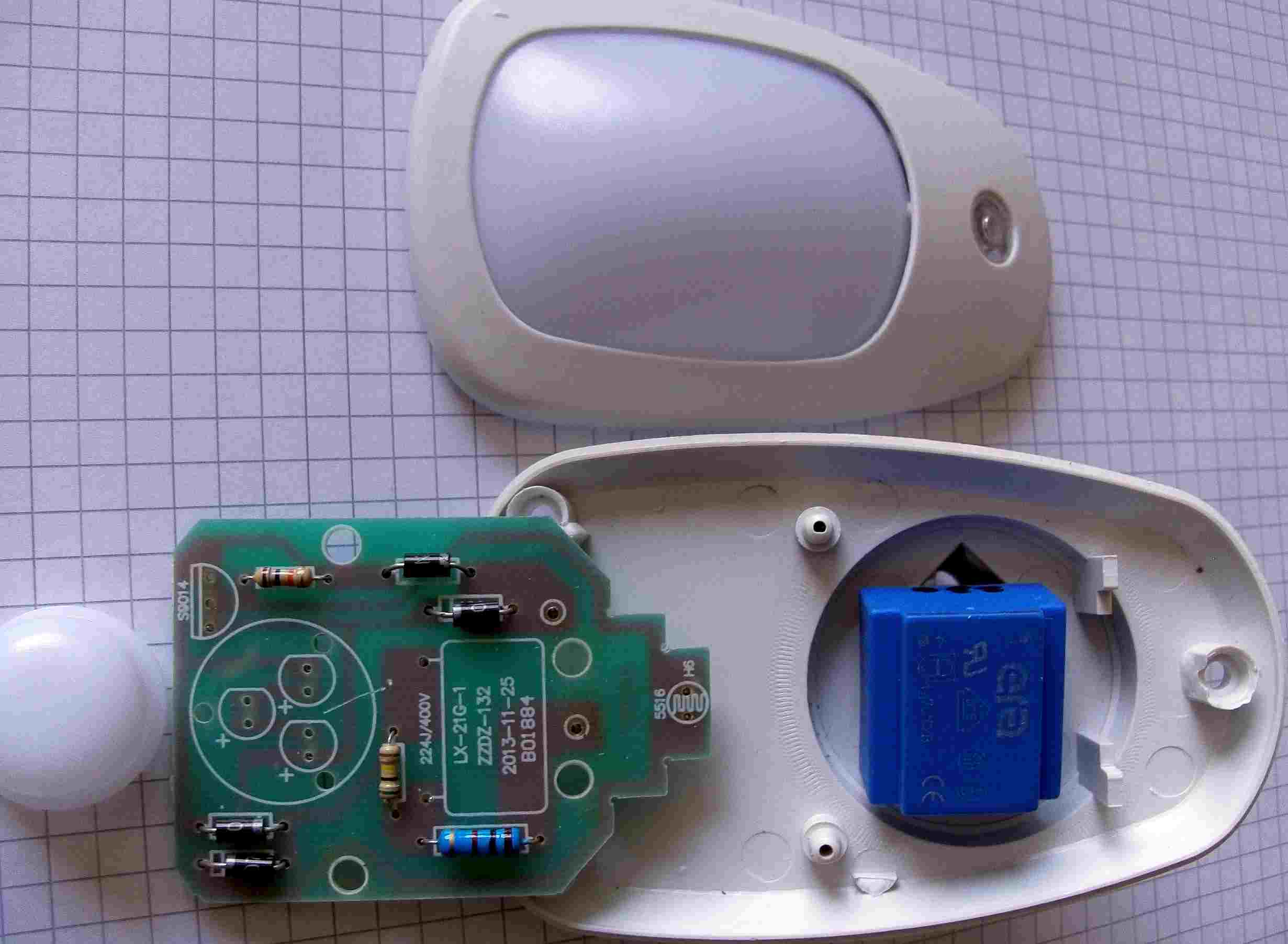

von Karl B. (gustav)
da war doch noch was...
Beitrag "Energiespareffekt vorgegaukelt"
Bin gerade dabei, das auf Trafo-Betrieb umzubauen.
Werde weiter berichten.
ciao
gustav

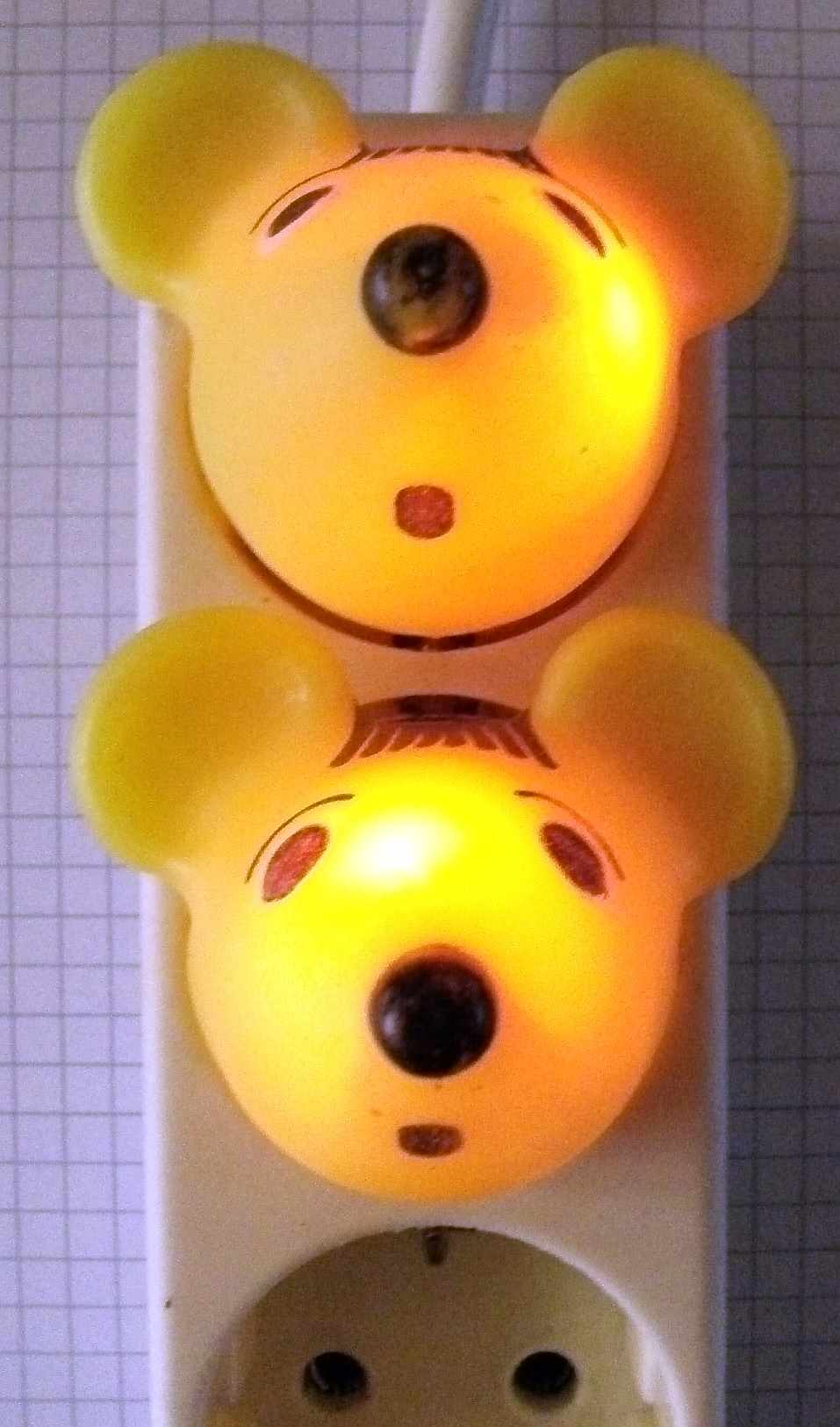

für Mäuse und Katzen gleichermaßen geeignet ;-)
ciao
gustav

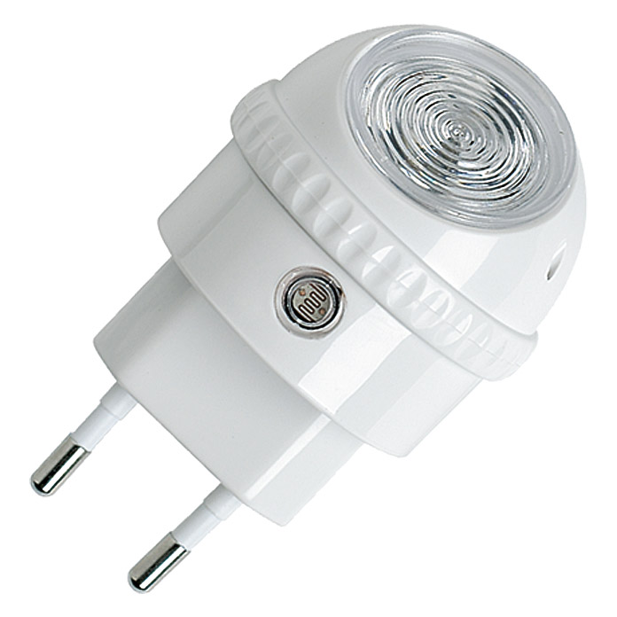

TCM 278083 läuft bei mir schon seit "ewigen" Zeiten.
Ist gleichzeitig auch Bewegungsmelder.
ciao
gustav
Stefanus F. schrieb:
> Brauchst du das für 2 Katzen?
Ja, also die Glimmlampen sind etwas schwach, zwei Stück der Mäuseköpfe
sind gerade so noch ausreichend. Die laufen aber Tag und Nacht im
Dauerbetrieb.
Ich glaube, die obere "Maus" hat nur noch eine Glimmlampe, die brennt,
wenn ich genau hingucke.
ciao
gustav

von Harald W. (wilhelms)
Die Glimmlampe wird wohl noch genausostark glimmen wie im Neuzustand.
Das Problem ist der schwarze Belag im Glaskolben. Wenn Du es schaffst,
diesen abzukratzen, hast Du wieder die volle Helligkeit. :-)

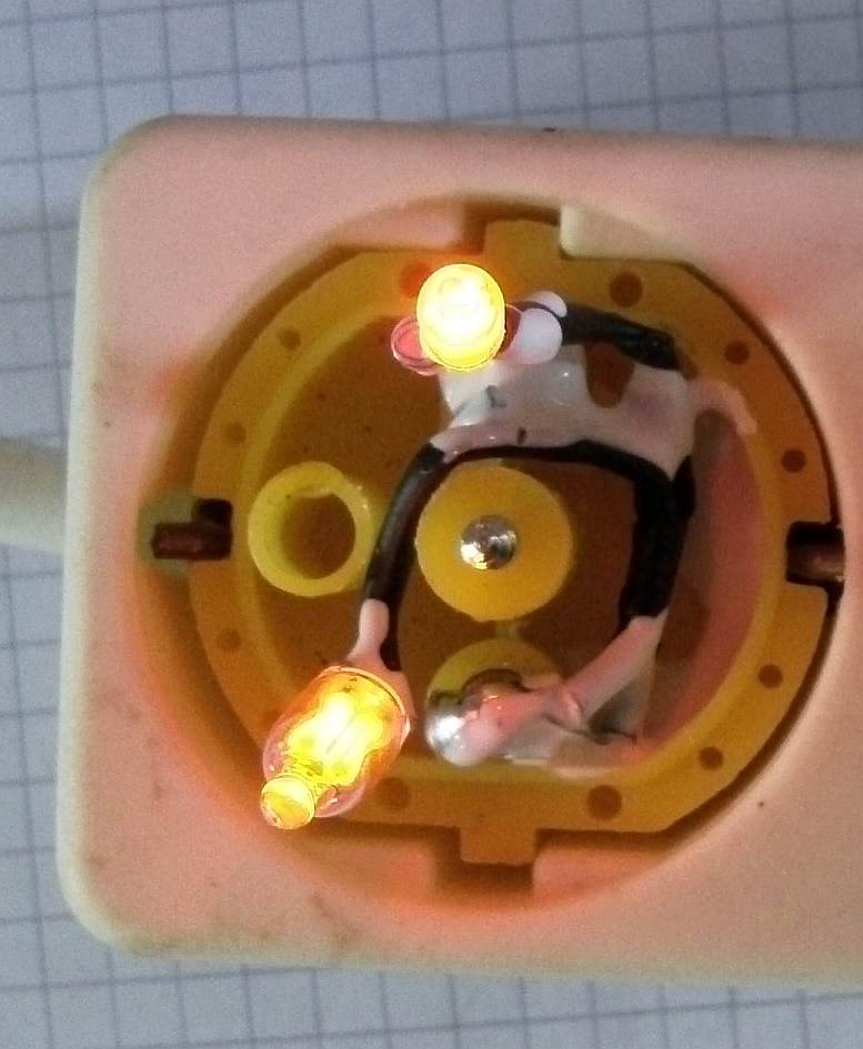

es ist entgegen irriger Annahme nur eine Glimmlampe drin.
O je die Lötstellen.....
ciao
gustav

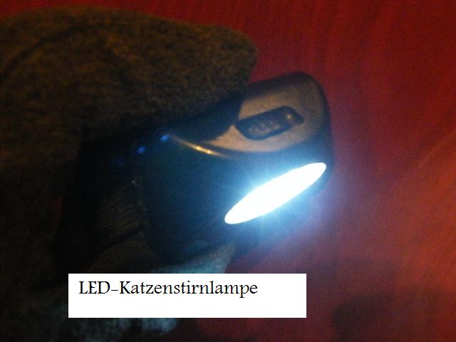

Dank Stirnlampe für Katzen auch Licht im Katzenklo?
Beitrag "Re: Katzenlicht?"
Dem kann abgeholfen werden:
Update:
Obere Glimmlampe (Original) 4 mm mit 82kOhm Vorwiderstand
untere Glimmlampe 6 mm mit 180 kOhm  Vorwiderstand
Deckel kommt noch drauf.
War nur Test.
ciao
gustav
