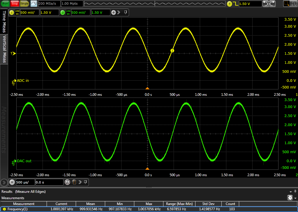

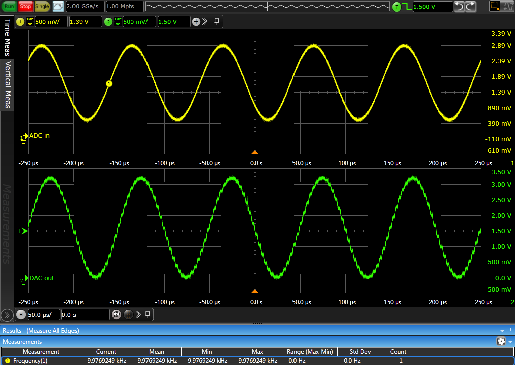

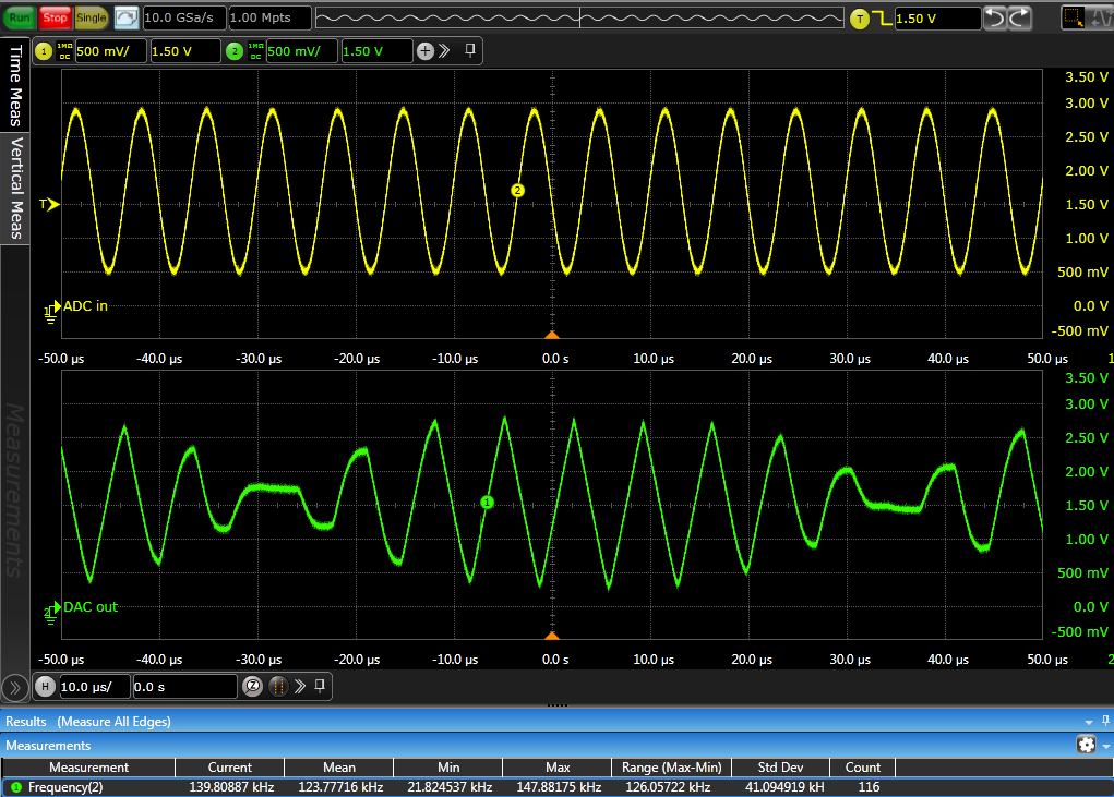

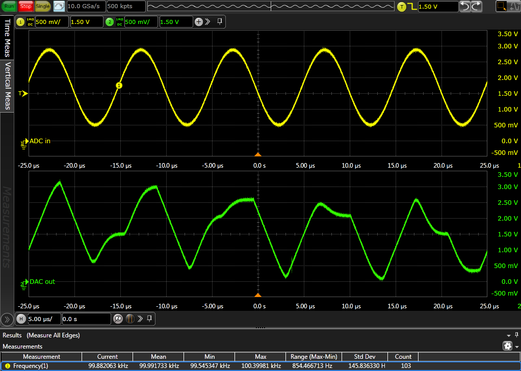

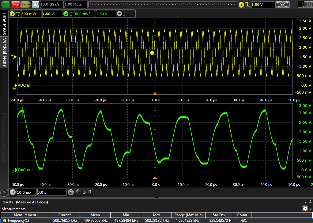

von Bernd (Gast)
DDS schrieb:
> Könnte das eventuel am tastkopf liegen?
1:1 oder 1:10 Tastkopf?
Ich habe hier etwas ähnliches, nur das ich mir den Sinus mit einem
Generator erzeuge und mit einem ADC digitalisiere.
Die Samplerate beträgt 300 kHz und es sind keine zusätzlichen Filter
verbaut.
Das Ergebnis entspricht den Erwartungen:
  1 kHz -> keine Stufen zu sehen
  5 kHz -> erste Stüfchen tauchen auf
 10 kHz -> Diskretisierung deutlich sichtbar
 50 kHz -> f_Signal = 1/6 f_Sampletakt = 6 Punkte pro Periode
100 kHz -> mehr Dreieck als Sinus, ein Tiefpass wäre toll
150 kHz -> ungefähr halber Abtasttakt -> nette Amplitudenfehler
500 kHz -> massive Unterabtastung, System kann als Downconverter genutzt
werden (fehlt nur der Bandpass)
Nochmal zum Verständnis der Systemaufbau:
             /------------------------ Oszi Kanal 1
Generator ---+
             \-- ADC == FPGA == DAC -- Oszi Kanal 2
