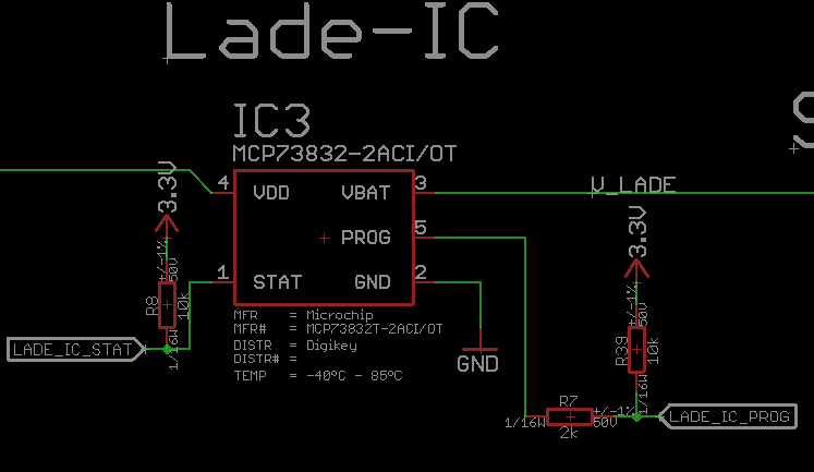

Hallo liebe Community,
ich benötige eure Hilfe denn ich bin am verzweifeln.
Ich möchte gerne den MCP73832-2ACI/OT für eine Lade-Schaltung verwenden
um einzeln LiIon-Akkus laden zu können.
Ich habe nur noch folgendes Problem und über diesem sitze ich schon sehr
lange.
Ich versuche es mal mit meinen Laien-Kenntnissen zu beschreiben.
Ich möchte den STAT-Pin (Open-Drain) bei der Version MCP73832 gerne
nicht direkt per LED auswerten, sondern ihn auf einen µC führen was laut
Datenblatt auch möglich ist (Seite 11 Punkt 3.3). Dafür benötige ich ja
einen Pullup-Widerstand. Jetzt stellt sich hier die erste Frage,
prinzipiell kann ich bei Open-Drain-Pin eine andere Spannung nehmen als
meine Versorgungsspannung (5V -->3,3V), ich würde gerne mit 3,3V

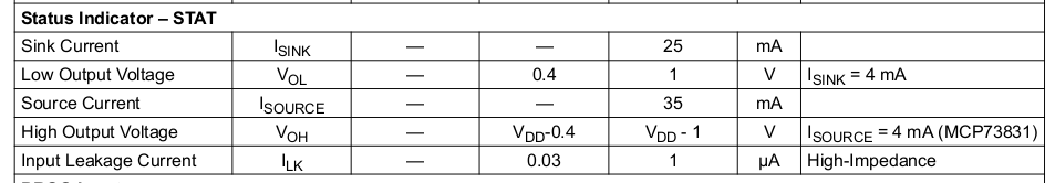

arbeiten. Aber im Datenblatt auf Seite 4 stehen die Status-Indikator
Spannungen für HIGH und LOW, dort würde ich heraus lesen ich benötige
bei 5V Supply mindesten 4,6V für meinen Pullup verstehe ich dass richtig
oder falsch?
Da ich den Pin an meinem µC auswerten möchte und die Input-Pins nur eine
maximale Spannung von 3,8V vertragen würde das laut meinem Verständnis
Probleme geben oder verstehe ich es einfach nur falsch?
Die selbe Frage stellt sich bei mir auch für den PROG-Pin, dort steht im
Datenblatt wenn ein Widerstand anschlossen ist läd der IC, und ihn zu
unterbrechen benötigt man ein HIGH Signal am PROG-Pin (Seite 15 Punkt
5.2.1 und Seite 18 Punkt 6.1.1.6) . Um das zu gewährleisten würde ich
gerne auch per Pullup dem Pin dauerhaft ein HIGH geben damit der IC
nicht läd wann er will sondern nur, wenn ich ihn per µC auf 0V ziehe und
somit das Laden aktiviere. Auch hier stellt sich die Frage langen die
3,3V an meinem Pullup aus um den PROG-Pin auf HIGH zu ziehen oder
verstehe ich da etwas falsch im Datenblatt?
Ich bin euch sehr dankbar über hilfreiche Erklärungen oder auch über
Bestätigungen, dass ich die beiden Pullup’s mit 3,3V versorgen kann und
die gewünschte Funktion gewährleistet ist.
Liebe Grüße
King Dschulian
