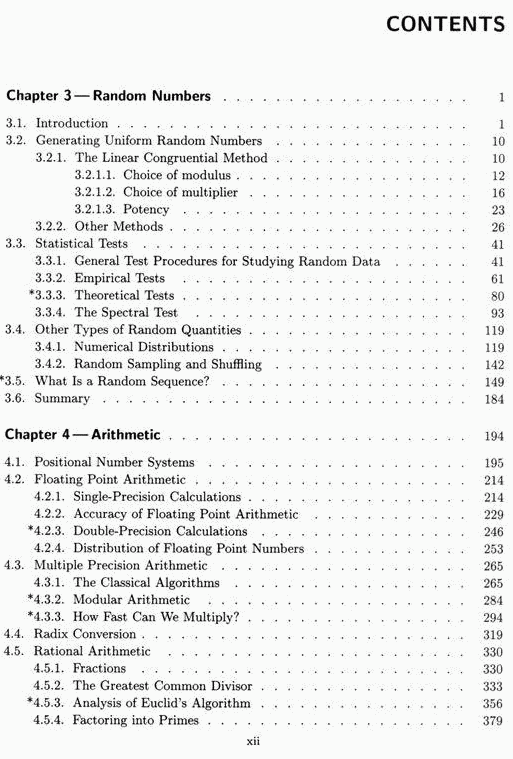

von Christoph Kessler (db1uq) (Gast)
Vielleicht in der Computerbibel "The Art Of Computer Programming" von
Donald Knuth ? Es scheint ein Standardwerk zu sein, mindestens 4 Bände,
teilweise soll auch eine deutsche Version existieren. Ich habe noch
nicht drin geblättert, bei Amazon kann man das Inhaltsverzeichnis und
das Indexregister besichtigen, sowie ein kurzes Kapitel über
Zufallszahlen.
Leider ist der Suchbegriff "Algorithmen" in der Computerliteratur
mehr auf Datenbank-Suchstrategien und ähnliches bezogen, weniger auf
elementare Mathematikfunktionen.
von Hagen R. (hagen)
Kapitel 4 wurde ins deutsche übersetzt: "Arithmetik" ISBN
3-540-66745-8. Das ist übrigens das einzigste Kapitel das wirklich
interessant ist, meiner Meinung nach. Ansonsten ist das Buch so nicht
zu bekommen, mal auf dem Trödler schauen.
Ich meine interesanter wäre eine kleine Lib die die Fixpoints auf dem
AVR benutzen -> FMUL etc.pp.
Gruß Hagen
