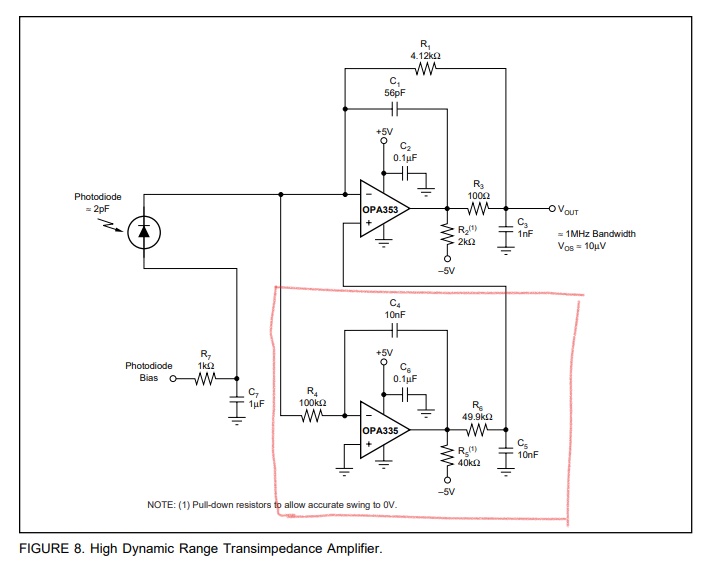

ich hätte eine kleine Verständnisfrage. Es geht um den rot markierten
Teil der Schaltung aus dem Datenblatt des OPA353. Was bewirkt dieser
Teil mit dem OPA335 als Kern?
Es sieht für mich ein wenig nach einem Integrator oder so etwas aus,
aber was hat das mit der High-Dynamic Range zutun.
Liebe Grüße :)
der kompensiert den DC-Anteil, der über die Fotodiode daherkommt. Damit
"sieht" der obere OPV nur die schnellen Änderungen, der Anteil, der
durch langsame Helligkeitsänderungen (Sonnenlicht...) entsteht wird
durch den unteren OPV kompensiert... damit hat das Gesamtsystem eine
hohe Dynamik
