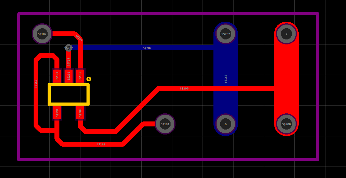

ich hab ein Problem mit einer "winzigen" Schaltung.
Ziel der Schaltung ist es ein Analoges Signal 0-10v zu messen.
Das Problem dabei ist das der Widerstand am Singnalgeber mindestens
10kOhm betragen muss.
Das verarbeitende Gerät jedoch nur 2.3kOhm Eingangswiderstand hat.
Dazu hab ich mir die Schaltung im Anhang überlegt. (Impedanzwandler mit
LM321)
Lieder entspricht die Ausgangsspannung nicht der Eingangsspannung
sondern eher der Versorgungsspannung (ca 27v).
Kann mir jemand sagen wo mein Fehler liegt?
Daß du uns keinen Schaltplan zeigst. Das da ist ein Layout, wenn gleich
es korrekt erscheint. Allerdings wäre ein kleiner Entkoppelkondensator
von 100nF nicht verkehrt, auch wenn der LM321 eher gutmütig ist.
https://www.mikrocontroller.net/articles/Kondensator#Entkoppelkondensator
Kontrolliere deinen Aufbau, vielleicht sind Lötfehler drauf.
Danke für eure Antworten.
Der Impedanzwandler funktioniert jetzt wie gewünscht.
Leider weiß ich nicht wo genau der Fehler lag.
Ich hab noch wie von falk empfohlen einen Kondensator angelötet.
Weiters hab ich noch einen Pulldown-Widerstand eingelötet. (Vielleicht
war das die Lösung)
