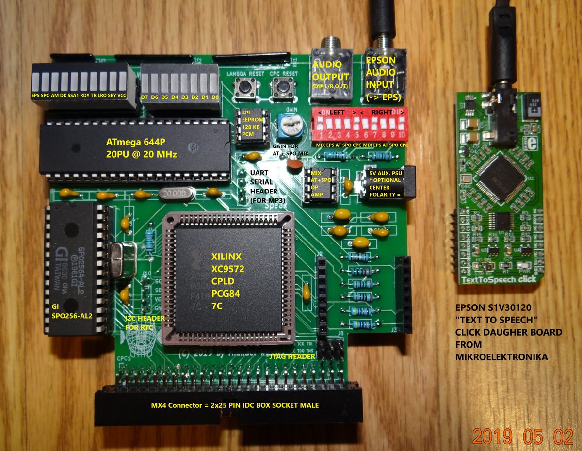

Fans des Schneider CPC Heimcomputers möchte ich gerne auf mein Projekt
https://github.com/lambdamikel/LambdaSpeak3
hinweisen. LambdaSpeak 3 bietet:
- einen DECtalk Sprach-Synthesizer
- eine DECtalk basierte Emulation des Schneider SSA1 und DKtronics
Sprachsynthesizers
- eine Reimplementation des SSA1 und DKtronics Sprachsynthesizers mit
echtem retro SPO256-AL2 Sprachchip
- eine serielle Schnittstelle UART
- eine Echtzeituhr und ein MP3 Modul
- viele blinkende LEDs
- PCM Sample Player (PCM Streaming vom CPC über Datenbus)
- polyphoner autonomer PCM Sample Player vom 128 KB SPI EEPROM
Gerbers und Firmware und BOM etc. sind im Netz. Etwas Software
gibt es auch.
Viel Spaß damit,
Michael
