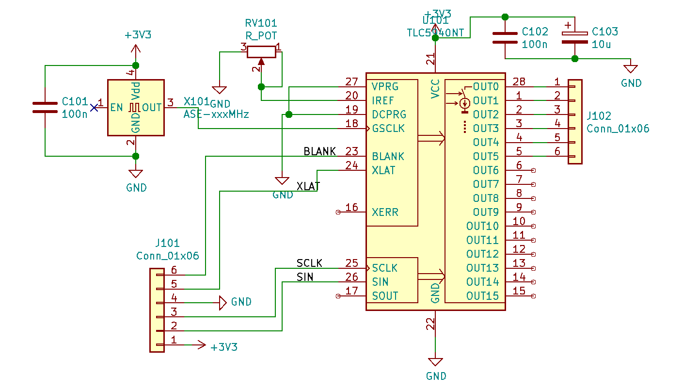

Für eine größere LED Matrix wollte ich einen TLC9540 zur Ansteuerung
verwenden. DB unten verlinkt.

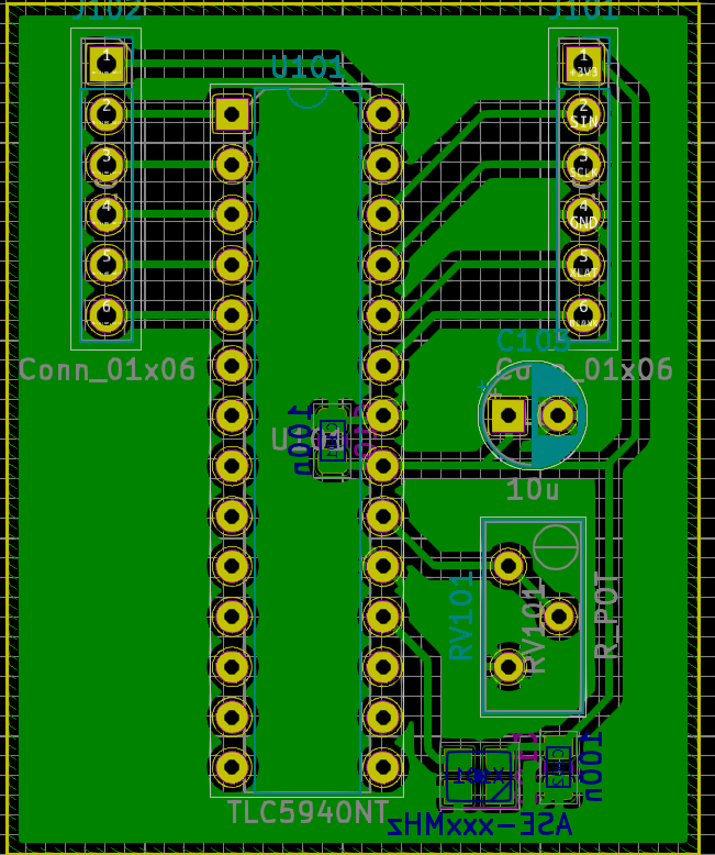

Um vorab den TLC ein wenig auszutesten, habe ich die Schaltung im Anhang
schnell geätzt und aufgebaut.
Der Oszillator hat eine Frequenz von 20 MHz (laut DB okay).
Gesteuert wird das Ganze über einen AVR.
Testweise ist nur eine LED an Out0 angeschlossen. Versorgung der LED:
5V, Versorgung TLC: 3,3V
Das Poti ist auf ca 800 Ohm eingestellt. Den Widerstandswert habe ich
mit einem Multimeter überprüft. Natürlich ohne verbautes IC.

Nachdem ich Daten geschrieben habe, aktiviere ich den XLAT Pin für ca 1
ms.
BLANK ist während der gesamten Prozedur 0 (hart auf GND verkabelt).
Es passiert: NICHTS. Habe zum Testen 24 Bytes 0xFF in den TLC
geschrieben, was sämtliche Ausgänge aktivieren sollte, aber es passiert
nichts.

Laut Datenblatt sollte der TLC, wenn Blank 0 ist, offene Ausgänge
erkennen. Dazu schaltet er den open-drain Ausgang XERR. Diesen habe ich
mit Pullup versehen und mal geschaut, ob dieser auf LOW geht. Unabhängig
vom Pegel an BLANK war der Ausgang immer auf 1 durch den Pullup. Das ist
schon etwas komisch, da alle Ausgänge bis auf den Out0 offen sind.
