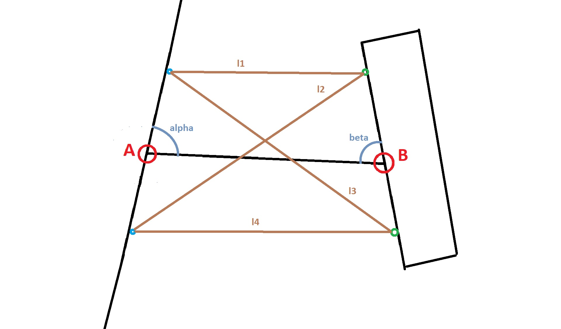

Hallo liebe Forenmitglieder,
ich bin schon seit geraumer Zeit auf der Suche nach einer
Lösungsmöglichkeit für mein Problem.
Ich will es euch ganz kurz mit Hilfe meiner Skizze (ich hoffe man kann
alles erkennen) erläutern:
Also die fast senkrechte Linie bei Punkt A steht fest. Die Punkte A und
B sind Gelenke, die sich bewegen lassen können, sodass die senkrechte
Linie bei Punkt B fast frei beweglich ist und eigentlich jede
erdenkliche Position annehmen kann.
Am Ende wollte ich die beiden Winkel alpha und beta als Ausgangsgröße
erhalten.
Mit Winkelsensoren zu arbeiten macht hier keinen Sinn, da die Punkte A
und B nicht gelagert sind und zu viel Spiel für einen derartigen Sensor
haben.
Was ich mir jetzt überlegt habe ist, dass ich an den grünen Punkten auf
der rechten Seite zwei Sender installiere, die ein Signal ausstrahlen,
welches ich mit den blauen Empfängern auf der linken Seite empfangen
will und über die "Flugzeit" die Entfernungen l1-l4 berechnen kann. Mit
diesen ist es dann möglich die Winkel zu berechnen, weil die Abstände
der Sender und der Empfänger jeweils zueinander konstant sind.
Versucht habe ich es vorher mit einem Lidar Scanner, mit dem ich aber
nur den Gesamtwinkel zwischen den beiden Objeten berechnen konnte und
nicht die beiden einzelnen Winkel.
Des Weiteren wollte ich einen Ultraschallsensor zweiteilen, wobei die
Sendereinheit und die Empfängereinheit getrennt sind. Das Signal der
Sender, die ich im Internet gefunden hatte ist aber zu gerichtet, sodass
auch die Nutzung mehrerer unterschiedlich ausgerichteter Sender an einer
Sendestelle nicht möglich ist.
Am besten wäre hier vielleicht eine punktförmige Ultraschallquelle, die
allseitig eine Wellenfront losschickt, wobei ich aber nach längerer
Recherche feststellen musste, dass es sowas nicht zu kaufen gibt.
Gedacht hatte ich auch daran einen Lidar Sensor zweizuteilen, und
anstatt des gerichteten Lasers eine allseitig leuchtende LED
einzusetzen, was aber wegen der Ansprechverzögerung dieser eigentlich
unmöglich erscheint, da die gemessenen Flugzeiten viel zu klein sind.
Jetzt hoffe ich, dass vielleicht einer von euch eine Idee für mein
Problem hat, egal ob Verbesserungsvorschläge der oben genannten oder
ganz neue Ideen.
Schonmal vielen Dank im Voraus an alle.
Grüße Markus.

Kannst du die "nicht gelagerten Gelenke" an den Punkten A und B etwas
genauer beschreiben? Vielleicht gibt es ja doch eine mechanische Lösung.
Ich denke da an eine lange biegsame Welle, die den Drehwinkel an einen
Winkelsensor überträgt.
