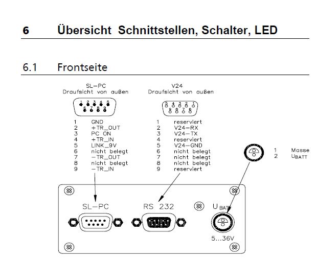

Hallo
Wollte fragen ob mir einer erklären bzw helfen kann
Hab mir gebraucht ein ETAS MAC2 zum kalibrieren von meiner ECU besorgt,
nur hat mir der Verkäufer ein Kabel zuwenig gesendet!
Jetzt hab ich das Problem das ich keine Verbindung zum MAC2 bekomme,

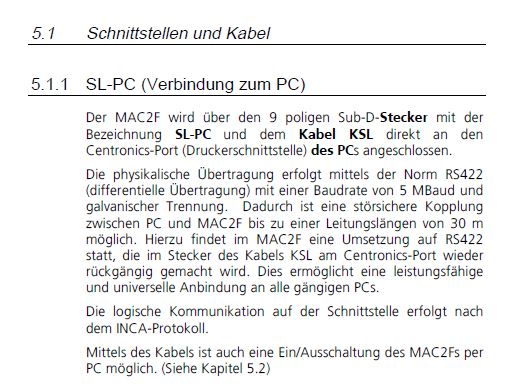

weil mir das Kabel fehlt, laut Anleitung wandelt das MAC2 die Signale in
RS422 Standert um, und muss am Paralellport (25pin) auf ein Paralell
Signal umgewandelt werden! Im Anhang hab ich euch das alles reinkkopiert
laut der Original Anleitung!
Den Original Kabel kann der baustein bzw das Umwandelmodul nicht groß
sein weil das Gehäuse originalgröße hat!
Bitte um Hilfe sonst ist das ganze nutzlos
