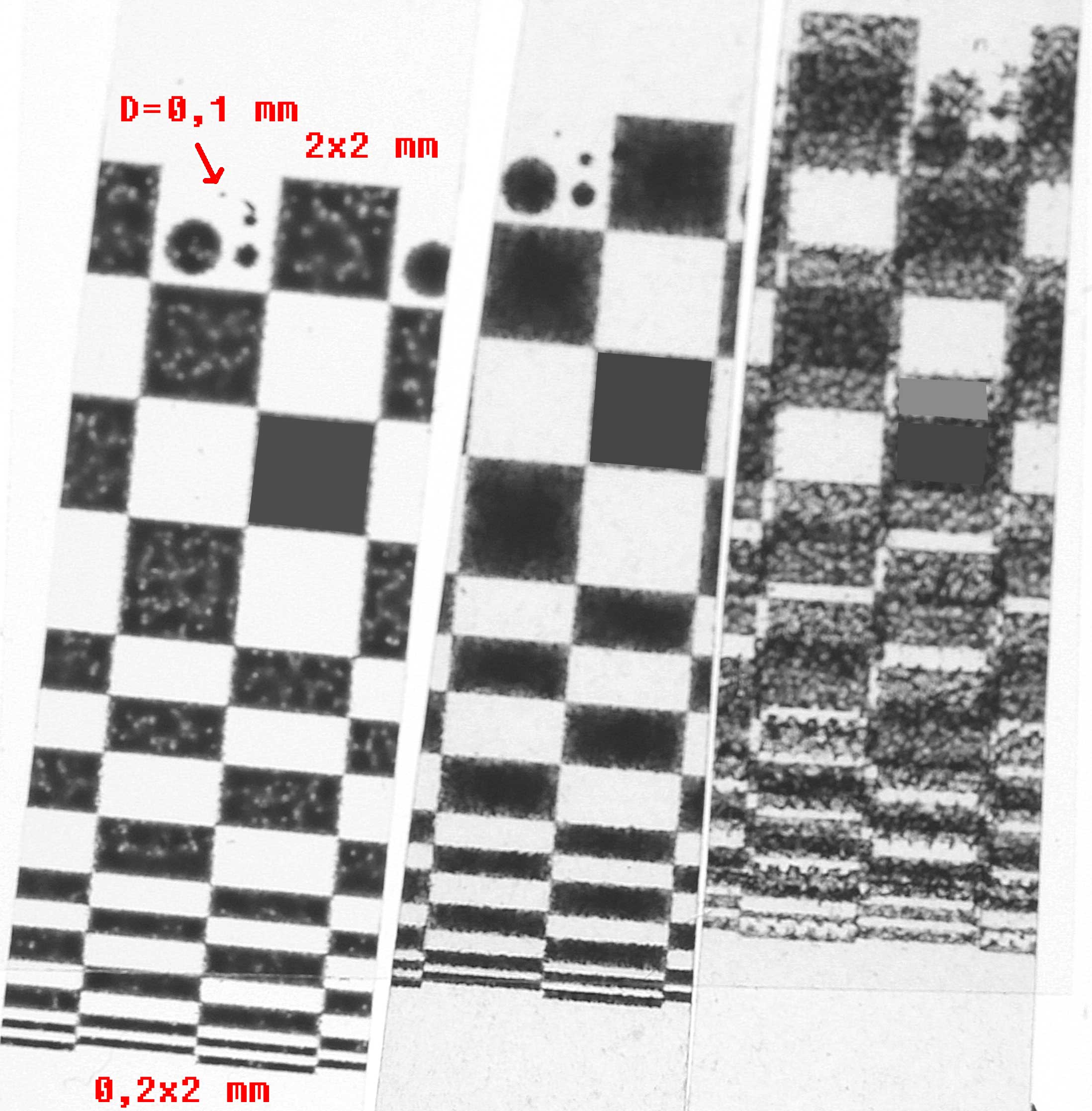

mein erster Post hier. Ich hatte die Abteilung mit getesteten Druckern
für das Platinenlayout-Drucken durchforstet und mir dann kurzerhand
einen Canon IP7250 geholt...weils den grad gab und er günstig war und
alles besser ist, als mein alter Brother HL-L2300D. Die Schwärzung ist
sehr grenzwertig und ich habe keine Lust mehr 2 Ausdrucke zu sandwichen.
Wobei man sagen muss, dass das mit den Overhead-Folien (Zweckform 3562)
und einem Lötkolben sehr schnell und stabil geht. Das Rumfummeln damit
es genau übereinanderliegt nervt mich aber. Tonerverdichter funktioniert
nicht, verschiedene Lösungsmittel, die ich getestet hatte, auch nicht.
Nachdem ich mit diesem Drucker dann noch Transparentpapier probiert
hatte und Duplex-Druck, in der Hoffnung so einen doppelten Druck
hinzubekommen, hab ich dann entschieden mir einen Tintenstrahler zu
holen. Denn das hatte alles nicht geklappt.
Und sieheda, der IP7250 scheint wirklich um Längen besser zu sein. Auf
dem Angehängten Foto sieht man von links nach rechts folgendes:
1. IP7250 auf Tinten-Folie (Zweckform 2503) mit den Einstellungen wie
hier im Forum in der Druckerliste.
2. IP7250 auf Transparentpapier mit der Einstellung "Normalpapier",
ansonsten wie oben.
3. HL-L2300D auf Laser-Folie, mit einem Duplex-versuch.
Laser auf Transparentpapier hab ich mir hier gespart, weil es ziemlich
genau wie mit Foile aussiet.
Tinte auf Transparentpapier solls dann also sein! Letzteres ist mit 15
Cent pro A4-Blatt auch erheblich günstiger als die Tinten-Folie mit 1,50
pro Blatt. Es ist gefühlte 3,5 millionen mal schärfer als mit dem
Laserdrucker und auch viel dunkler und gleichmäßiger. Das Foto ist
leider etwas unscharf, mein Fehler "nur mal schnell" ein Foto machen zu
wollen. Bei der Vergrößerung ist eigentlich Stativ angesagt.
Mittelt man die jeweils sichtbaren 2x2 mm Quadrate, kommt man zu
folgenden Grauwerten (0 = schwarz, 255 = weiß):
1.   77
2.   69
3a. 139 (einfach bedruckter Bereich)
3b.  69 (doppelt bedruckter Bereich)
Zwar ist 2. jetzt nicht dunkler als 3b, aber definitv als 3a. Dazu hat
es von allen als einziges keine "Löcher". Oder zumindest sind sie um
eine Größenordnung kleiner.
Irgendwie erstaunlich, dass mit der Abomination dort rechts im Bild,
doch ganz nette Leiterplatten rauskamen. Standardmäßig hab ich 20 mil
benutzt, selten auch mal 12 mil, was grad so ging, aber im Mikroskop wie
ein Bergrücken aussah.
Fairerweise muss man sagen, dass ich grad im Nachhinein gesehen habe,
dass das die unbedrucken Bereiche bei 1. bei 250 liegen und bei den
anderen bei 240, aber das macht den Kohl nicht fett. Außerdem ist das
hier visuelles Licht und nicht UV. Hier dann doch nochmal die
Kontrastwerte (helle Bereiche geteilt durch dunkle Bereiche, größer ist
also besser):
1.  3,2
2.  3,5
3a. 1,7
3b. 3,4
Ich kann es kaum erwarten gleich Platinen damit zu machen :) .

Sorry für das Doppelbild, die Vorschau hat das Bild nicht angezeigt und
ich hattes es, mit den gemittelten Bereichen aktualisiert und darum
nochmal Hochgeladen, in dem Glauben es würde überschieben. Ich finde auf
die Schnelle keinen Weg eines von deiden zu löschen.
