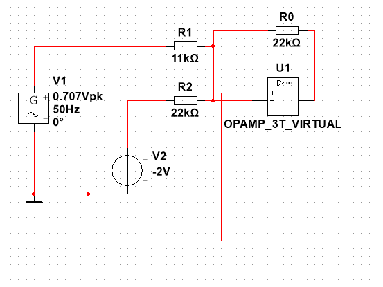

ich stehe gerade bei einer einfachen Aufgabe auf dem Schlauch und
brauche einen Denkanstoß.
Um die Ausgangsspannung eines Umkehraddierers zu berechnen habe ich
folgende Daten:
R0= 22k (Rückkopplung)
R1 = R2 = 22k
Ue1: û = 0,707V; f = 50Hz
Ue2: U = -2V DC
Um die Ausgangsspannung zu berechnen:
Ua = - (22k/11k * 0,707V + 22k/22k*(-2V)) = 0,586V

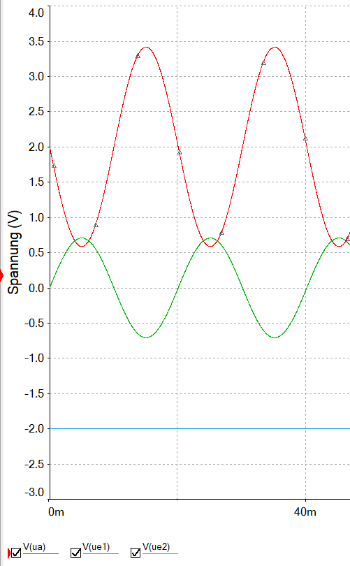

Mit diesem Ergebnis soll der Signalverlauf nun zeichnerisch dargestellt
werden (Beispiel: siehe Screenshot im Anhang)
In der angehängten Datei ist der Signalverlauf der mir Multisim ausgibt.
Wo nun mein Problem liegt:
Woran erkenne ich, dass die Amplitude von 2V bis 0,586V fällt? Durch
tests habe ich festgestellt, dass die Amplitude immer dort beginnt wie
die 2. Spannungsquelle eingestellt ist. Bei beispielsweise 5V an Ue2,
beginnt die Amplutude bei -5V, aber ist das eine korrekte Begründung
dafür?
