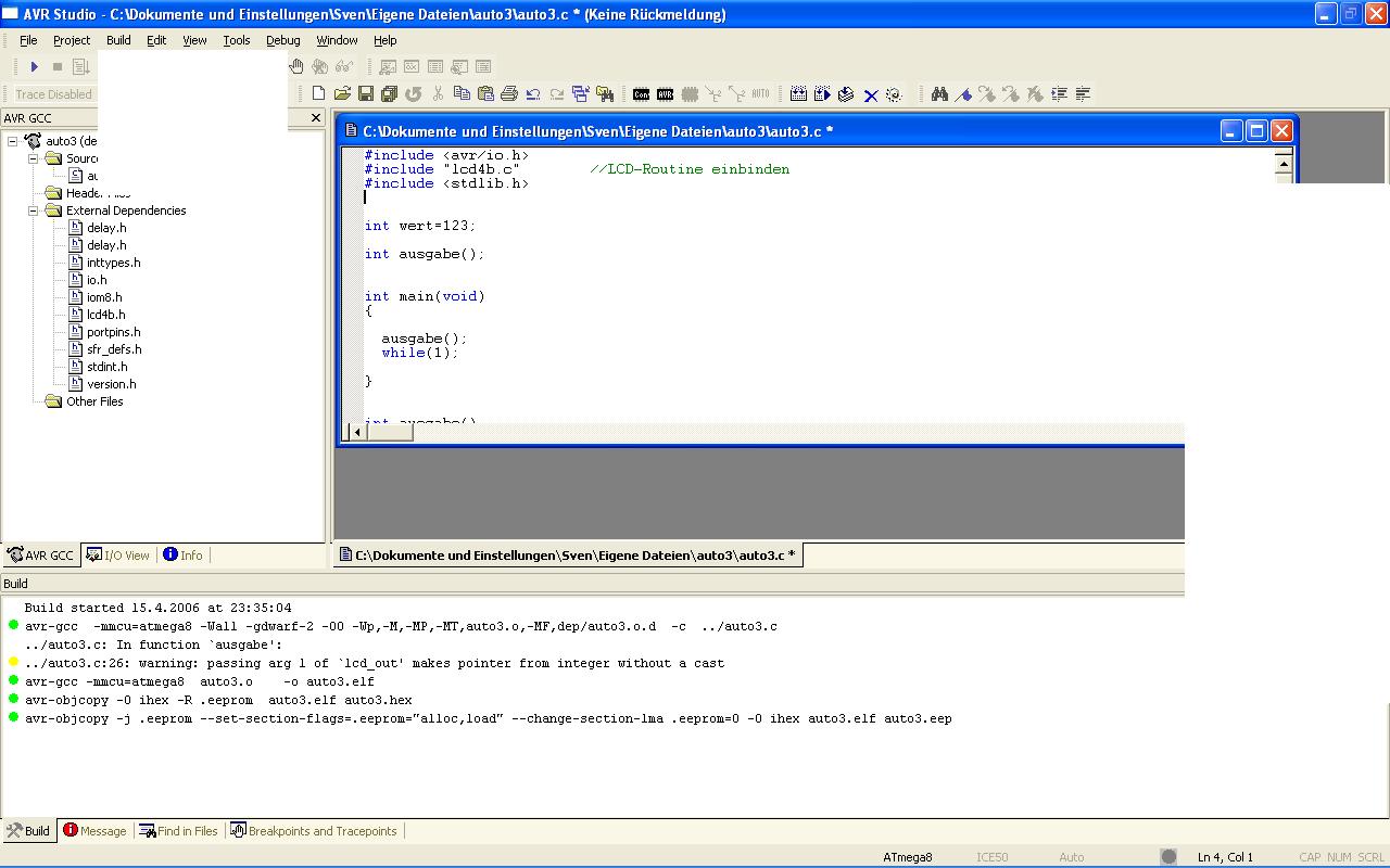

ich habe da ein Proble: Ich möchte dem Display eine Variable übergeben,
in der ein Wert gespeichert ist. Dazu habe ich die Variable global
definiert. Jetzt möchte ich, dass das Display den Inhalt der Variable
Wert (hier: 123) ausgibt.
Es funktioniert aber nicht. Ich bekomme die Fehlermeldung:
"../display2.c:24: warning: passing arg 1 of `lcd_out' makes pointer
from integer without a cast" Als absoluter Newbie kann ich da so gar
nix mit anfangen. Was mach ich falsch?? Ich hab doch gar keinen Pointer
initialisiert!?
Hier der Quellcode. Danke schonmal!
Gruß Sven
#include <avr/io.h>
#include "lcd4b.c"        //LCD-Routine einbinden
int wert=123;
int ausgabe();
int main(void)
  ausgabe();
  while(1);
int ausgabe()
  DDRD |= 0b11111100;      //Pins 2-7 als Ausgänge
    lcd_linit();        //LCD Initialisieren
  lcd_clear();        //Display löschen
  lcd_out(wert);      //Text ausgeben
  lcd_command(line2);      //2. Zeile
  lcd_out("!!!");        //Text ausgeben
  return(0);

Die Funktion lcd_out erwartet einen Pointer als Übergabewert. Du
übergibst einen Zahlenwert. Das geht nicht. Entweder benutzt Du
formatierte Ausgabe oder Du musst Deinen Zahlenwert zunächst in einen
ASCII-String umwandeln. Ich weiß nicht, wie die Funktion lcd_out
definiert ist, deshalb kann ich dazu nicht mehr sagen.

Ich nehme an das lcd_out einen String erwartet Da du weiter unten
"!!!" an lcd_out übergibst,
also wie johnny sagt: erst mal wert in einen String verwandeln und dann
einen Pointer auf diesen String an lcd_out übergeben

int ausgabe(void)
  char buff [7];        // buffer Größe für +/-32768 und \0
  itoa(wert, buff, 10); // Wert in ASCII konvertieren
  lcd_out(buff);        // Wert ausgeben
itoa ist in stdlib.h, also nicht riesig groß

#include <stdlib.h>
nicht "stdlib.h"
Anführungszeichen nur für "eigene" .h files
stdlib.h sollte nicht in dem Verzeichnis sein indem der eigene Code
ist.
Der Compiler "weiß" schon wo er seine eigenen libs findet.
