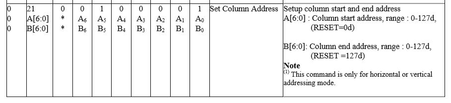

Hallo Forengemeinde,
Ich habe ein kleines Verständnis Problem mit dem I2C Datenpaket,
es handelt sich um ein SSD1306 Controller für OLED.

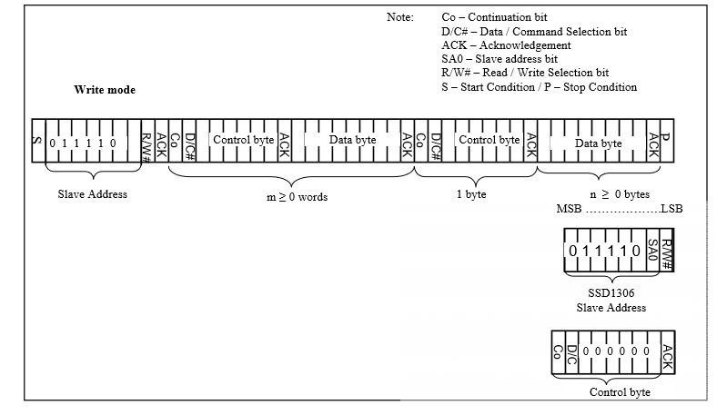

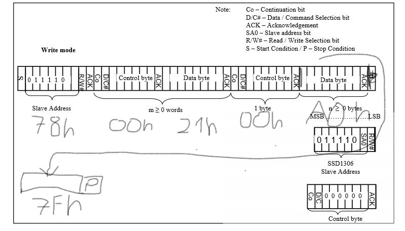

Ich möchte den Command Befehl aus dem Angehangenen Bild SSD1306_1 zu dem
Controller schicken. Ich würde es in dem Format schicken wie ich es
"Skizziert" habe in InkedSSD1306_2_LI.
Einzelne Command befehle kann ich ohne Probleme versenden, aber bei
Command Befehlen die in mehreren Registern schreiben habe ich
anscheinend so meine Problem.
Die Slave Adresse des SSD1306 ist 0x78 für Command befehle.
Ich freue mich auf eure Antworten.
mfg Mathias
OP #5868466
Das OLED zeigt leider nicht das an was es soll. Also ich möchte immer in
der ersten Page schreiben und den ersten column. leider wandert mein
Text immer über das Display hier mal ein bissel c Code von meinen
Programm.
void Display_cursor(uint8_t x, uint8_t y)
  uint8_t data[8];
  x = x * 6;
  data[0] = 0x00;
  data[1] = 0xb0 + y;
  data[2] = 0x00;
  data[3] = 0x21;
  data[4] = 0x00;
  data[5] = x;
  data[6] = 0x7F;
  data[7] = 0x00;
  HAL_I2C_Master_Transmit(&hi2c1, (uint16_t)0x78, data, 8, 1);
Das ist das was ich zum OLED schicke.
Das hier habe ich auch schon probiert:
  uint8_t data[8];
  x = x * 6;
  data[0] = 0x00;
  data[1] = 0xb0 + y;
  data[2] = 0x21;
  data[3] = x;
  data[4] = 0x7F;
  HAL_I2C_Master_Transmit(&hi2c1, (uint16_t)0x78, data, 5, 1);
Funktioniert leider auch nicht.
