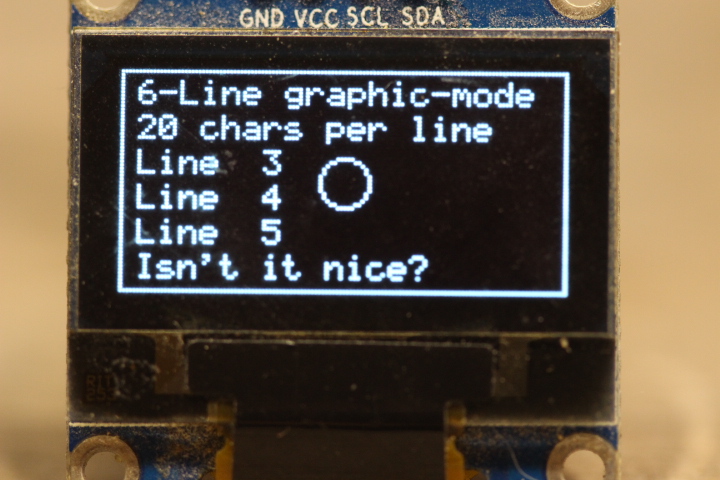

Auf AVR gibt es 2 Modi (Text- und Grafik-Mode), die sich stark durch den
Speicherbedarf  unterscheiden:
Der STM32 läuft immer im Grafikmode
Textmode: (nur AVR)
* sehr geringem Speicherbedarf (<2k Flash / 21 Byte RAM)
* 8x20 Zeichen
Grafikmode: (AVR und STM32)
* 4, 6- oder 8-Zeilen-Modus wählbar (20 Zeichen/Zeile)
* auf AVR werden zusätzlich 1046 Byte RAM benötigt

Ich hab mal den Speicherbedarf in Abhängigkeit von der Konfiguration
ermittelt.
Den I2C-Core braucht man natürlich immer.
Der GFX-Core umfasst die Zeichen-Routinen für Linien, Kreise etc.
Wenn man nur die Text-Funktionen nutzt, werden die auch nicht gelinkt.
Speicherbedarf
Modul       | Code (Flash) | Stat. RAM
I2C-Core    | 234 Byte     |    0
Oled (TXT)  | 1619 Byte    |    9 Byte
Oled (GFX)  | 1759 Byte    | 1027 Byte
GFX-Core    | 1252 Byte    |    0
Im kleinsten Anwendungsfall kommen wir so auf 1853 Byte Code (Oled +
I2C) und 9 Byte RAM für den reinen Text-Mode mit 8 Zeilen zu 20 Zeichen.
