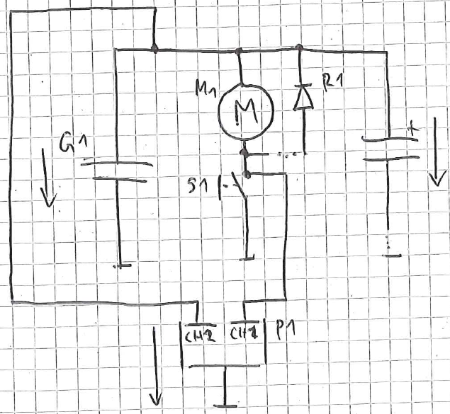

Mein eigentlich sehr einfach anzusteuernder Mini-Vibrationsmotor (3V ->
on) stört die Speisespannung erheblich.

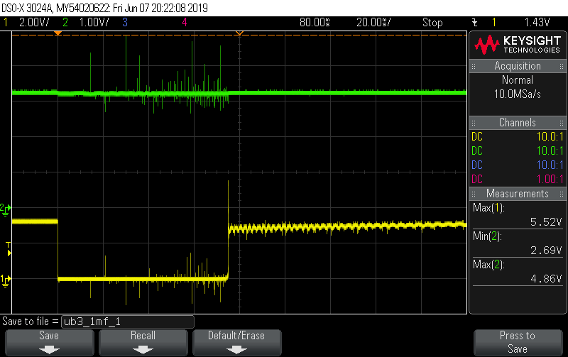

Die Spannungsspitzen sind sehr stark ausgeprägt, wie auf dem Bild der
Messung zu erkennen ist. Ich habe gelesen, dass Störungen bei
Bürstenmotoren normal sind, weiss nicht, ob solche Peaks als normal
gelten.
Ich habe mir überlegt, dass ich dagegen eine Spule verwenden könnte, die
sich ja gegen schnelle Stromänderungen "wehrt" und so die Spitzen
rausfiltern soll.
Ich brauche Hilfe:
- Ist das eine sinnvolle Lösung?
- Kann man das mit Kondensatoren lösen?
- Wie dimensioniert man eine solche Entstörspule?
Vielen Dank für eure Kritik, Anregungen und Tipps
#5868337
erste Maßnahme wäre:
direkt an die Klemmen des Motors ein Keramikkondensator, so ca. 10nF,
der würde die Impulse kurzschließen, die durch das "springen" der Kohle
auf dem Kollektor entstehen.
Da ist weniger die Kapazität des C entscheidend sondern die Kürze der
Zuleitung. 2cm sind da schon lang.
höhere Grade: Längsinduktivitäten in die Zuleitungen.
Als Einfachstes: Zuleitungsdrähte auf 3-mm Bohrerschaft zur Spirale
wickeln.
höhere Grade sind: Drossel auf Ringkern, mit zwei symmetrischen
Wicklingen oder gar Spule mit Eisenkern. und niederohmige Elokos indie
Zuleitung
google halt mal unter dem Stichwort Funkentstörung

Rückmeldung:
Vielen Dank für eure Antworten.
Testweise habe ich einen 100nF Elko parallel mit dem Vibrationsmotor
verbunden. Die Störungen wurden viel kleiner, hat mich sehr gefreut.
Ich werde es so gut es geht bei dieser Massnahme belassen (Aber mit
Kerko und wahrscheinlich 10nF), die Resultate sind im angehängten Pdf
einigermassen ersichtlich. Im Testaufbau war der C aber nicht nahe am
Motor, da auf Breadboard.

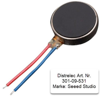

Den verwendeten Vibrationsmotor habe ich nun auch noch angehängt.
