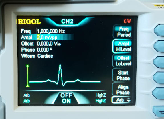

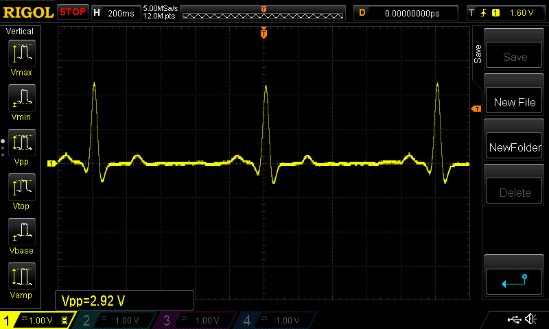

Die Schaltung funktioniert bisher sehr gut. Zu Testzwecken verwende ich
meinen Signalgenerator mit ECG-Waveform (0.002Vpp) als Ausgangssignal
welches dann über In-Amp ~100x und dann über den Hochpass noch 15x, also
insgesamt 1500 mal Verstärkt wird und aus den 0.002Vpp ~3Vpp geworden
sind.
Dieses Signal greife ich hinter dem Notchfilter zum Test ab (TestPoint1)
und sieht sauber und zentriert aus.

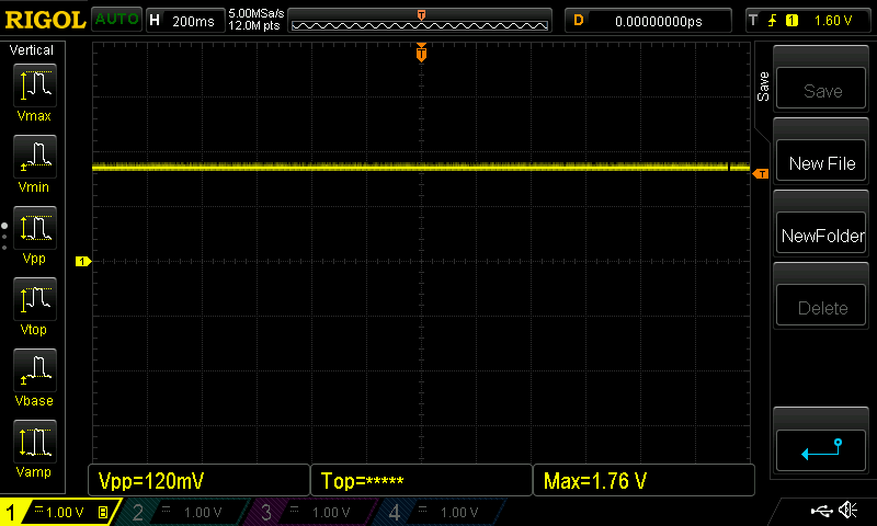

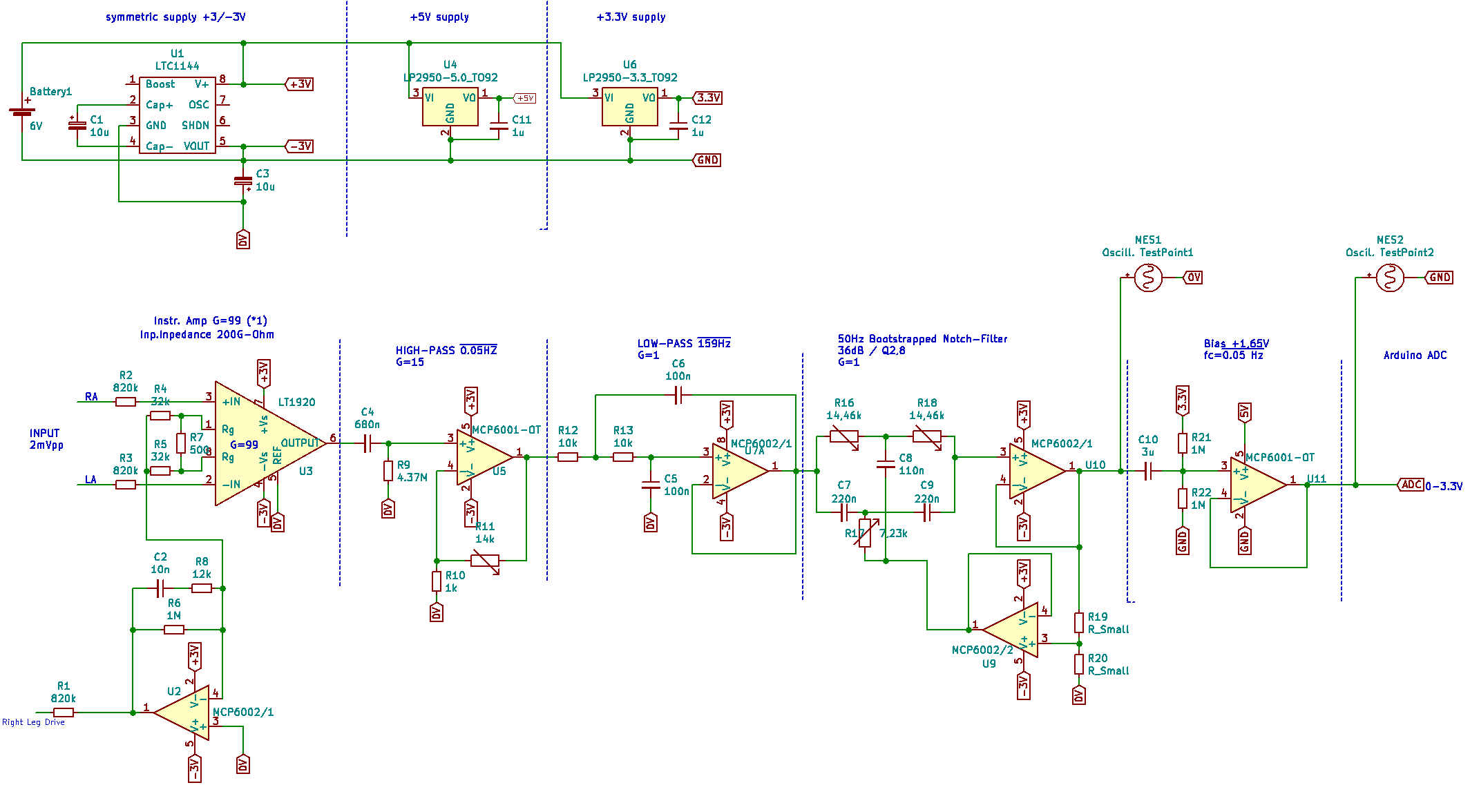

Um das Signal auf 0-3.3V für den ADC anzuheben habe ich die
Bias-Schaltung
gebastelt. Der Kondensator und die Widerstände des Spannungsteilers
wurden so dimensioniert das fc= ~0,05 Hz ist, also die untere
Grenzfrequenz der EKG-Bandbreite. Der Spannungsteiler bekommt 3,3V und
geht nach GND. Der Opamp bekommt VDD=5V, VSS=GND. Verkabelt ist aktuell
alles so wie im Schaltplan. Aber am TestPoint2 bekomme ich nur eine
Spannung von ~1,7V...
Mir ist nicht ganz klar ob der Massebezug in der Bias-Schaltung hinhaut.
Es gibt ja den 0V Punkt der als Mittelpunkt für die ganzen In-/Opamps im
vorderen Teil dient. Dann gibt es noch GND der direkt mit den 3.3V und
den 5V zusammenhängt. Kann es sein das ich da etwas falsch habe?
