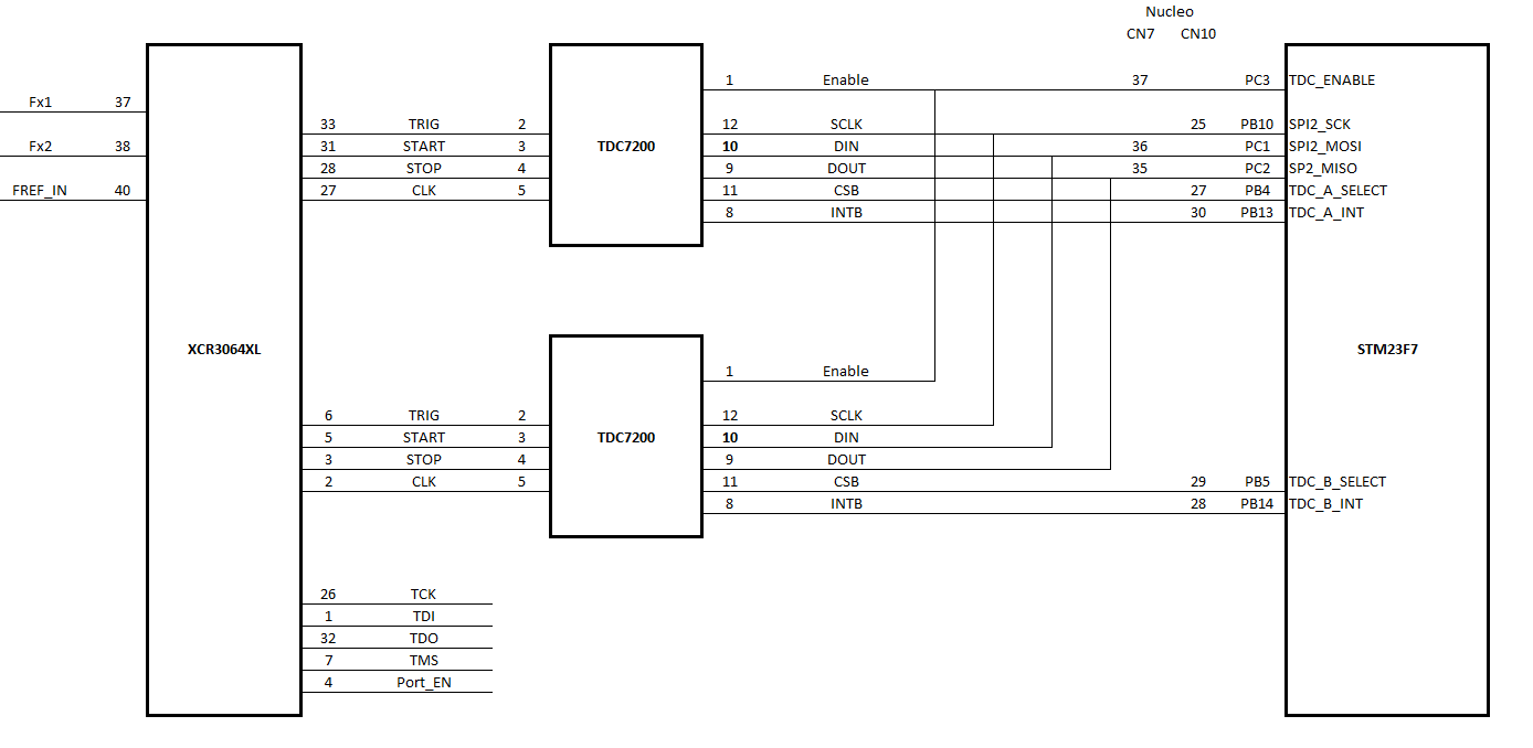

Die Idee für meinen Messaufbau war, wenn der TDC 5 Stop Signale
verarbeiten kann, könnte man die vielleicht mitteln um bessere
Ergebnisse im Single-Shot zu bekommen.
Messablauf (Periode= 1s):
1.) MC setzt Start Bit TDC_B  über SPI
2.) MC setzt Start Bit TDC_A über SPI
3.) TDC_A setzt Triggerausgang  auf 1

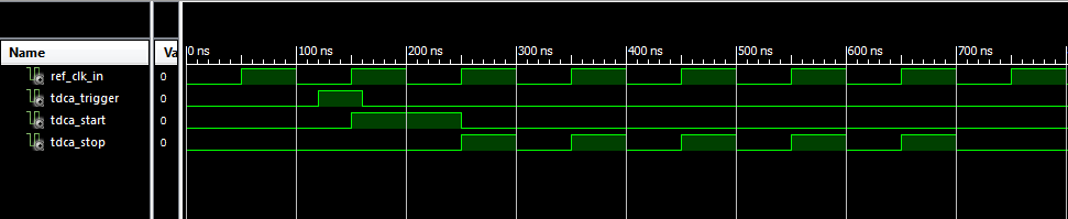

4.) CPLD erkennt Trigger und setzt START von TDC_A und TDC_B mit der
nächsten 10Mhz Anstiegsflanke.
5.)Mit der nächsten Abstiegsflanke wird ein Tor geöffnet das die
nächsten 5 Takte der Ref. Frequenz auf STOP beider TDC gibt.
6:) Beide TDC starten nach dem 5. Stopp ihre Kalibrierung und generieren
dann einen Interrupt.
7.) MC liest die Messwerte aus beiden TDC und sendet sie an den PC zur
Auswertung.

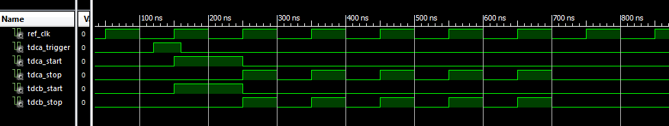

Das ergibt bei 10Mhz Ref-Frequenz: T1 = 100ns, T2 =200ns, T3 =300ns,
T4=400ns, T5=500ns.

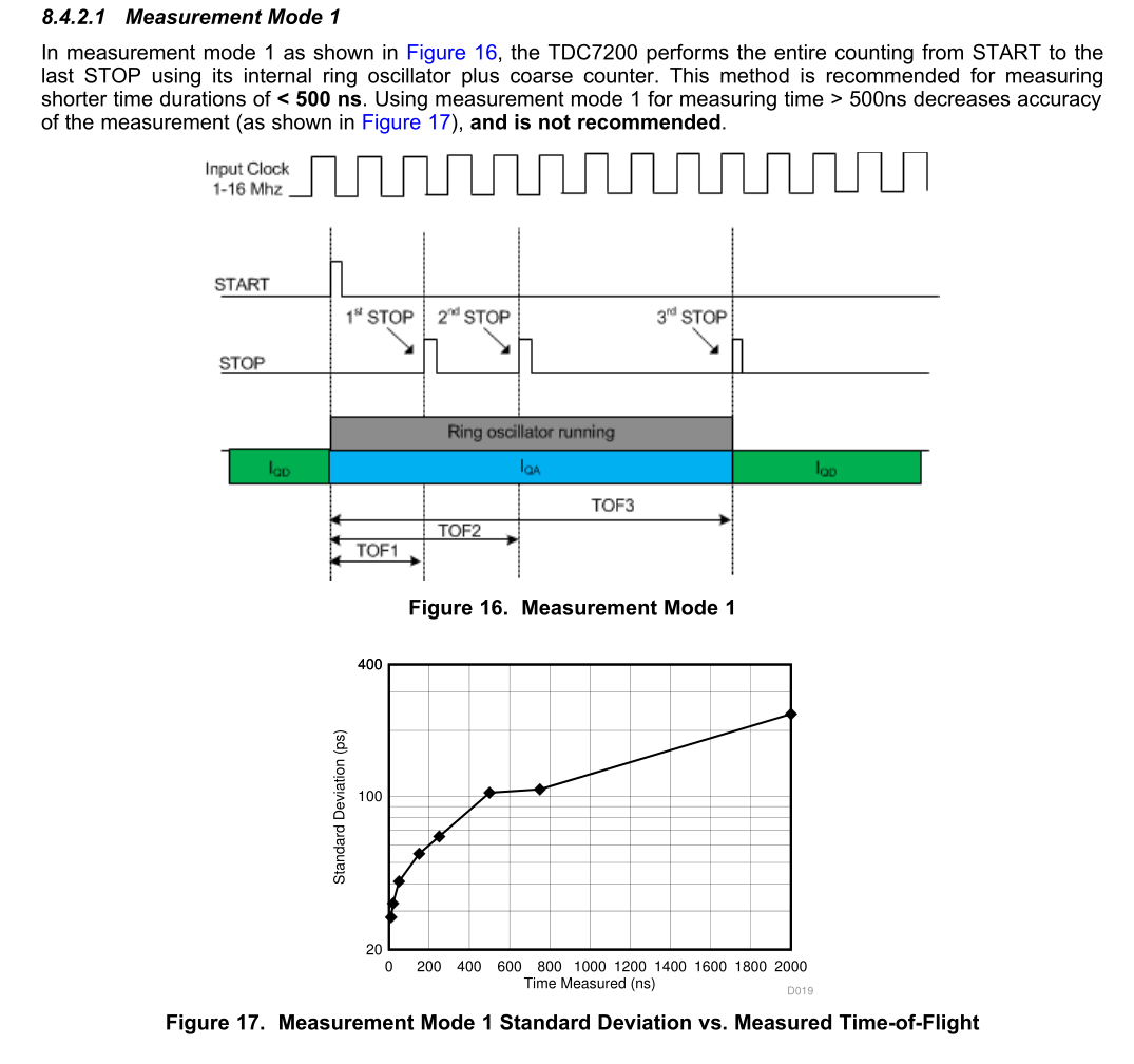

1.) So einfach mit addieren und Mittelwertbildung geht es nicht,
weil mit zunehmender Messzeit die Abweichung grösser wird und mehr
ausmacht als die Mittelung bringt. (siehe Datenblattauszug).
