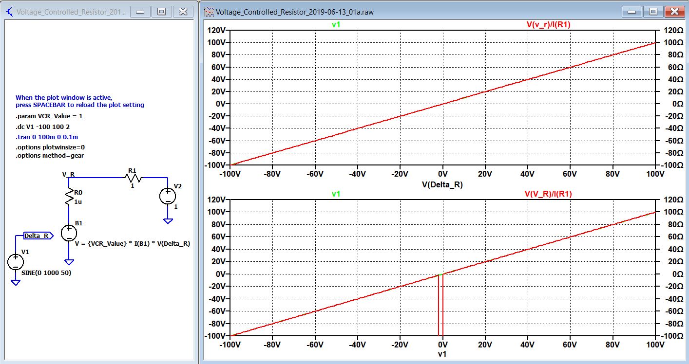

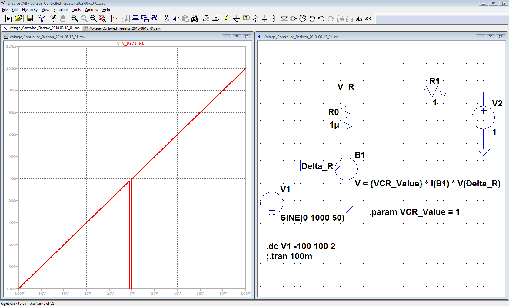

Guten Morgen,
ich versuche, einen spannungsgesteuerten Widerstand (Voltage Controlled
Resistor, VCR) mit einer Bv-Quelle zu modellieren nach
http://redgardenengineering.com/wp-content/uploads/2014/09/RG00056-BRF-A01.pdf
Theoretisch klappt das auch, aber ich bekomme bei kleinen Werten um Null
herum Artefakte, sowohl in der Transienten-Analyse, als auch im
DC-Arbeitspunkt.
Wenn man den Timestep oder die Schrittweite klein genug macht, werden
die Artefakte weniger. Schön wäre es aber, wenn die Interpolation auch
bei größeren Abständen was Sinnvolles / Plausibles produzieren würde.
An der Compression und den Tolerances hab ich schon rumgespielt, ohne
Erfolg.
Gibt es bei LTspice einen kleinstmöglichen, numerischen Wert, wie das
'eps' bei Matlab um damit die Artefakte wegzubekommen? Oder eine andere
Lösung?
Beste Grüße, Marek

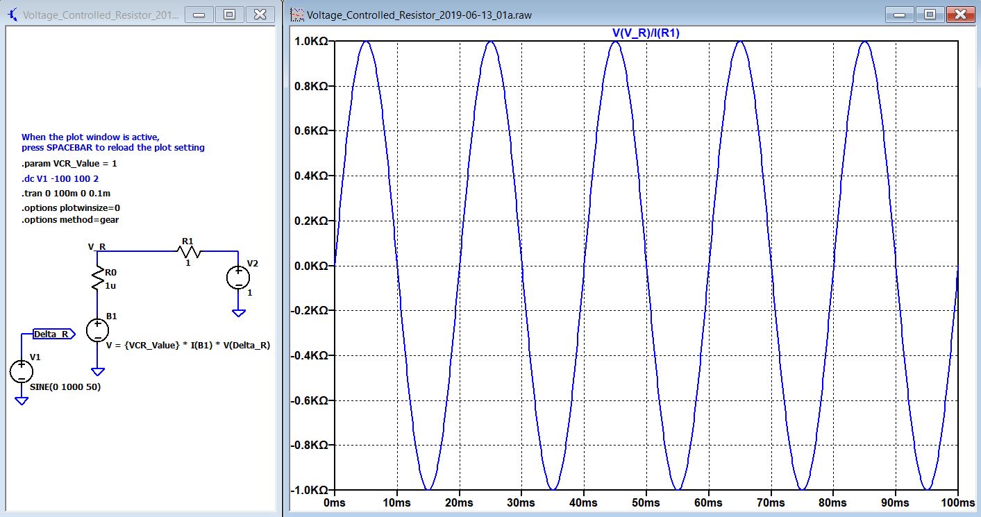

Hallo Marek,
DC-sweep Analyse
Das angezeigte Ergebnis der Simulation mit V1 auf der x-Achse hat mich
auch gewundert.
Stell die x-Achse auf V(Delta_R) um. Damit wird es richtig angezeigt.
Siehe screenshot.
TRAN-Analyse
Stell den Solver für diese Schaltung auf Gear um.
.options method=gear
Speziell das Ergebnis der DC-Analyse wäre einen bug-report wert. Mach
doch einen.
