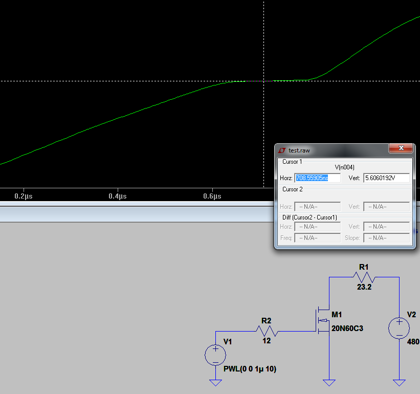

ich suche einen weg die Plateauspannung (also die Gate-Spurce Spannung
die beim Durchschalten des Mosfet während dem Miller-Effekt anliegt)
eines N-Mos zu berechnen. Je nach Hersteller ist diese zwar im
Datenblatt angegeben, allerdings dann auch nur für fest vorgegebene
Parameter U_DS und I_D.
Man kann die Plateauspannung ja auch durch simulation herausbekommen,
aber wenn man kein Spice Modell des Mosfet hat kommt man ums berechnen
ohnehin nicht herum (es sei denn man misst direkt in der Schaltung
nach).
Soweit ich weiß hängt die Plateauspannung auch noch von der
Drain-Source-Spannung ab, jedenfalls habe ich dieses Verhalten bei einer
Simulation mit LTSpice bemerkt. Hier am Beispiel eines 20N60C3. Dort ist
im Datenblatt eine Plateauspannung von 5,5V bei U_DS von 480V und einem
I_D von 20,7A angegeben. In der Simulation passt das auch so weit.
Die grüne Kurve auf dem Bild enstspricht der Gate-Source-Spannung
Gruß Markus
Gast #5879413
Nichtlineares Gleichungssystem, das sich nicht per Hand nicht loesen
laesst.
Benoetigt wird die statische Steuerkennlinie des Mosfet, die
nichtlineare Funktion der parasitaeren Kapazitaeten, dessen parasitaeres
Schaltbild, und dann kann es losgehen.
