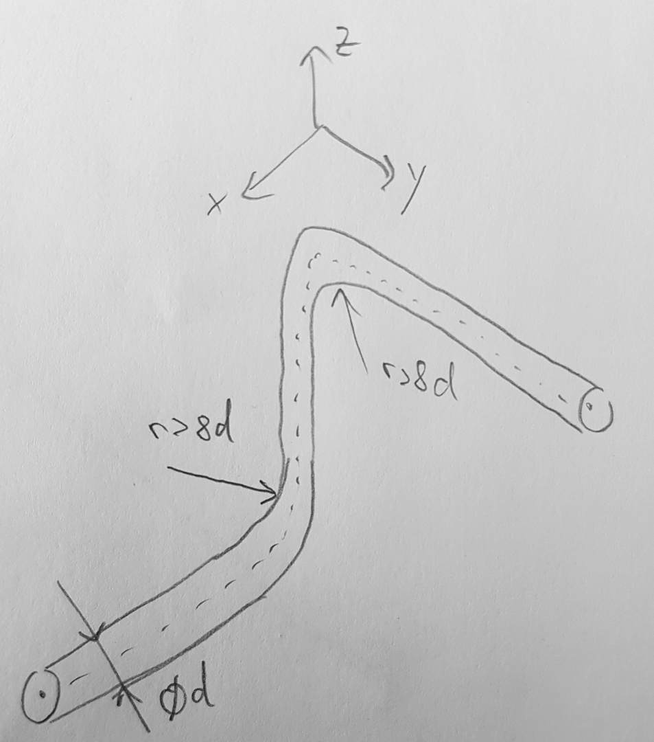

Hallo Leute, ich kämpfe gerade in der Konstruktion mit dem Verlegen von Kabeln. Ich habe ein 4-adriges, geschirmtes Kabel mit 2,4 mm Außendurchmesser und einen minimalen Biegeradius vom 8-fachen des Außendurchmessers (siehe Anhang). Nun ist der Biegeradius zu groß. Gibt es irgendwelche Möglichkeiten, den minimalen Biegeradius zu umgehen? Die einzige Idee, die ich hatte, besteht darin, eine Steckverbindung aus einem geraden und einem gewinkelten Stecker zu realisieren. Gibt es auch noch andere Möglichkeiten? Beste Grüße, Tobias

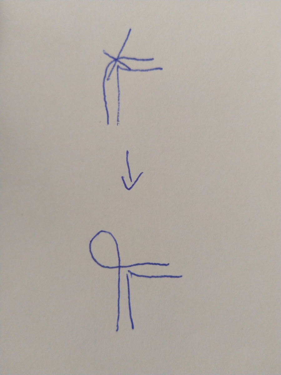

so, z.B?

So?
In der linken unteren Ecke ist kein Radius.

Warum willst Du es biegen? und wo? und wie es es befestigt. Davon hängt es ab, ob Du es anders verlegen oder knicken kannst. Beim Minimalen Biegeradius wird es nicht sofort dauerhaft beschädigt.

Tobias K. schrieb: > Nun ist der Biegeradius zu groß. Gibt es irgendwelche Möglichkeiten, den > minimalen Biegeradius zu umgehen? Du kannst jedes Kabel gerade verlegen (i.e. mit unendlich großem Biegeradius) Der minimalen Biegeradius ist eine Eigenschaft des Kabels unter bestimmten Belastungs- und Umweltbedingungen. Du kannst den Wert allenfalls ignorieren, falls du nicht für vorzeitige Alterung und daraus resultierende Schäden an Kabelleiter und -isolation auf Grund eines Konstruktionsfehlers verantwortlich bist. Dann muss jemand anderes das ausbaden. Oft ist der minimale Biegeradius nur für bestimmte Bedingungen angegeben. Möglicherweise weichen deine davon ab. Dann solltest du mit dem Hersteller darüber reden.
Magnus M. schrieb: >> Nur in der Theorie. In der Praxis wird er nicht größer als ca. 6371 >> Kilometer werden. SCNR... ;-) > > Veto! > > Es ist durchaus denkbar ein Kabel tangential zur Erdoberfläche zu führen > (r=∞). Natürlich ist es denk-, aber eben nicht machbar. Deshalb "in der Praxis". Der Unterschied zwischen Theorie und Praxis ist in der Praxis größer als in der Theorie... Zum Thema: vielleicht kann man beim Kabelhersteller herausbekommen, was denn genau beim Unterschreiten des Biegeradius passiert - vielleicht verändern sich nur ganz bestimmte Werte, deren Änderung du verschmerzen oder einberechnen kannst?

Matthias L. schrieb: > Zum Thema: vielleicht kann man beim Kabelhersteller herausbekommen, was > denn genau beim Unterschreiten des Biegeradius passiert Erstmal sollte man klären, ob es hier um den Biegeradius eines ruhenden oder eines bewegten Kabels geht.
