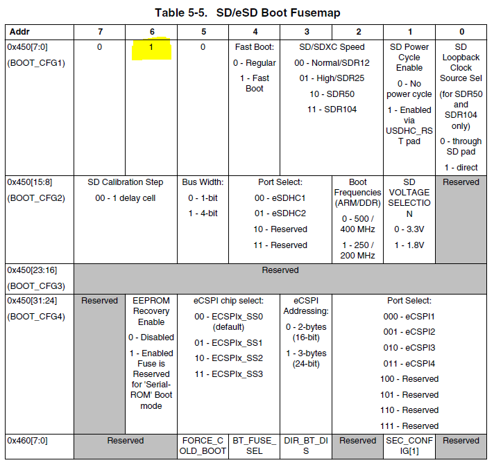

Ich bastle an einem imx6 board.
Aktuell möchte ich gerne, dass das Board von der Speicherkarten an SD1
bootet.
Da ich kein Straping der Bootconfig gemacht habe, habe ich nun die eFuse
geschrieben. Aktuell nur BT_CFG1_6
Nun würde ich nach einem Reset eigentlich einen Takt bei der SD-Karte
erwarten. Leider sehe ich dort allerdings keine Signale.
BOOT0 und BOOT1 sint beide über 10k gegen GND geschaltet.
Hat jemand schonmal ähnliches gehabt?
=> fuse prog 0 5 0x00000040
Programming bank 0 word 0x00000005 to 0x00000040...
Warning: Programming fuses is an irreversible operation!
         This may brick your system.
         Use this command only if you are sure of what you are doing!
Really perform this fuse programming? <y/N>
y
=> fuse sense 0 5
Sensing bank 0:
Word 0x00000005: 00000040
Danke

Bei den eFUSES hab ich die Busbreite aktuell noch auf 1-Bit.
Meine Karte wäre aber 4-Bittig angebunden.
Ich vermute mal, dass dies das ganze einfach langsamer macht oder?
EDIT
Ganz verkehrt kanns nicht laufen, da laut ReferencManual die Karte mit
347.22kHz eröffnet wird und dann auf 25MHz gewechselt wird.
Genau dies, kann ich mit dem Oscilloscope auch sehen.
