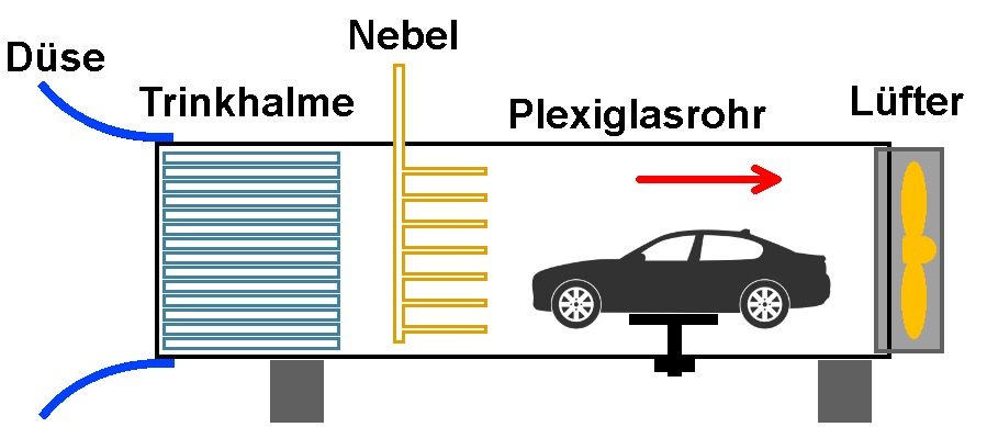

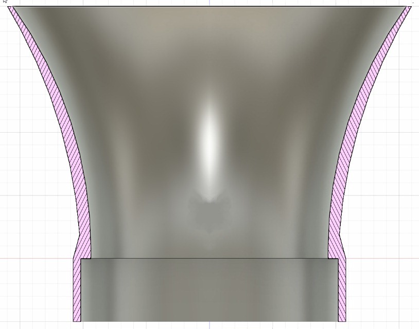

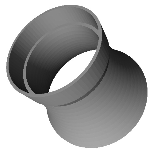

Für mein neuestes Projekt (Windkanal) benötige ich insgesamt drei Stück
3D-gedruckte Teile und zwar 1x Eingangsdüse und 2x Rohrhalterungen.
Die STL-Datei der Eingangsdüse findet man hier:
https://www.file-upload.net/download-13636289/trichter.stl.html

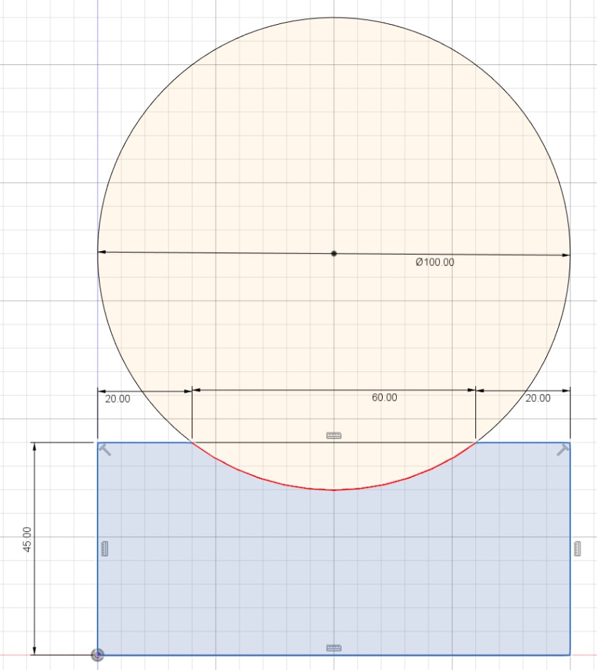

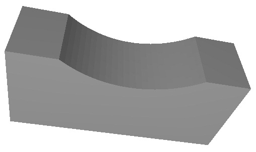

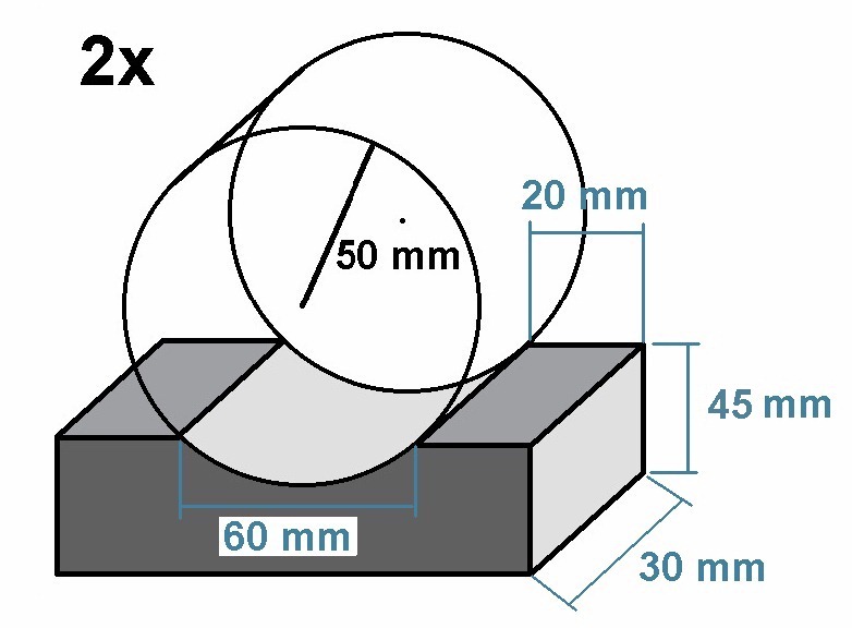

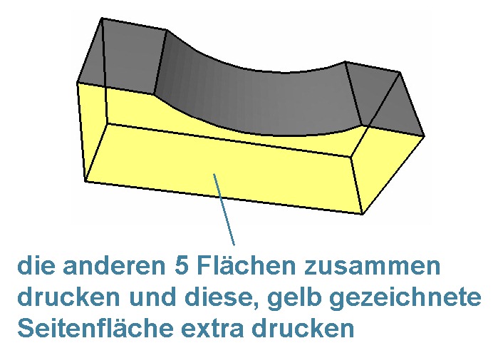

Die beiden hohlen (!) Rohrhalterungen sollten wenn möglich in zwei
Teilen gedruckt werden. Einmal die 5 grau gezeichneten Flächen und dann
extra noch die eine gelb dargestellte Seitenfläche. Auf diese Weise
braucht man (so denke ich) keinerlei Stützkonstruktionen. Was die
Wandstärke betrifft habe ich keine Ahnung. Reichen 2 mm? Die Halterungen
sollen wie gesagt hohl sein!
Hier die STL-Datei der (noch vollen) Rohrhalterungen:
https://www.file-upload.net/download-13636167/stoppistlfiles.zip.html
Ich würde mich sehr freuen, wenn mir jemand von euch die beiden hohlen
Rohrhalterungen konstruieren und dann die 3 Teile für mich ausdrucken
könnte.

Die Rohrhalterungen: die sind so einfach das man die günstiger und
schneller mit einer Säge herstellt. Ansonten warum zwei Teile anstatt
das mit infill zu drucken? Sind dann auch nur 30 cent Materialkosten pro
Stütze.
Wandstärke 1mm sollte auch ausreichend sein.
für den Trichter:
- Material
- Auflösung
- infill/Wandstärke etc. wären gut zu wissen.
