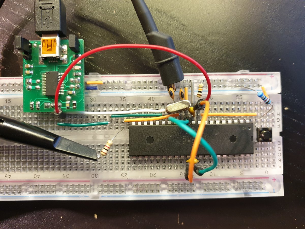

habe gerade die halbe Nacht damit verbracht die Ursache für ein Problem
mit einem 1284p (DIP40) zu suchen.
Habe den 1284p in Minimalbeschaltung (VCC=5V, 100n an den VCCs, 100n an
AREF, 16 MHz HC49 Quartz, 2x 22pF, 10k Reset pullup) am Steckbrett
aufgebaut und erstmal den Bootloader geflashed. Soweit, so gut, nun
wollte ich per UART flashen, was beim ersten Mal auch gelang, beim
zweiten Mal aber nicht mehr (Programmer not responding). Meistens
klappts nach einer längeren Pause wenn der Atmega stromlos war.
Allermeistens klappts dann beim zweiten Mal flashen gleich darauf nicht
mehr. Manchmal gehts auch ein paar Mal hintereinander.

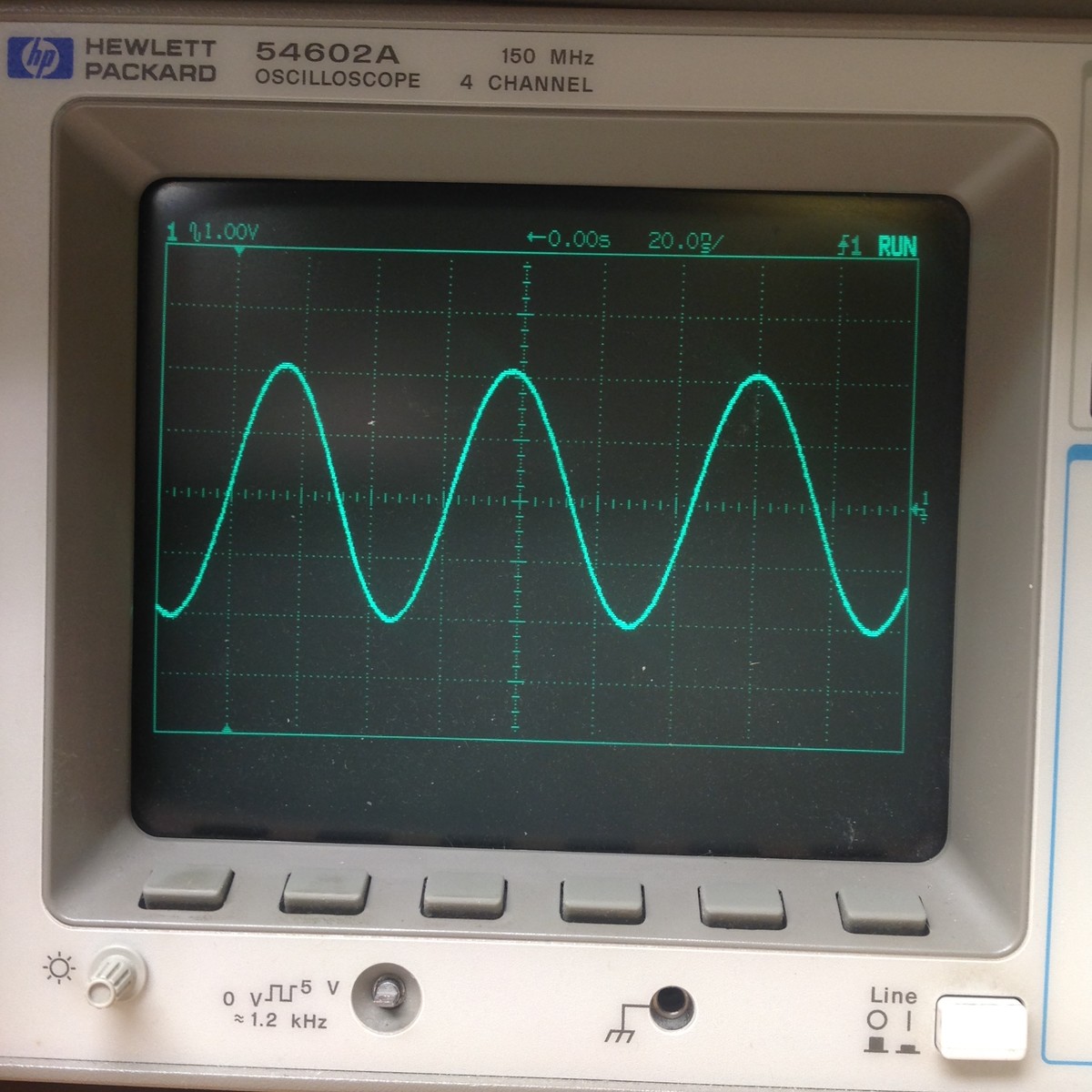

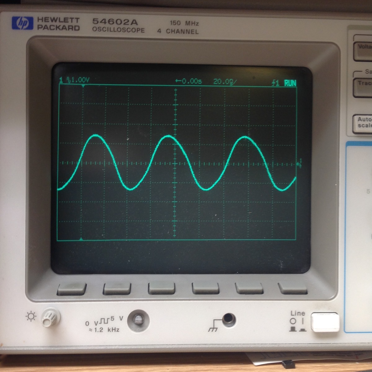

Auch würde ich mit dem Oszi am Oszillatorausgang die Spannung messen. Da
sollte ein schöner 3-4Vpk Sinus anliegen.
Lass mich ggf. wissen ob es was gebracht hat.

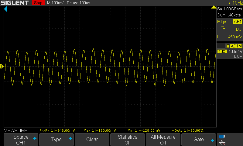

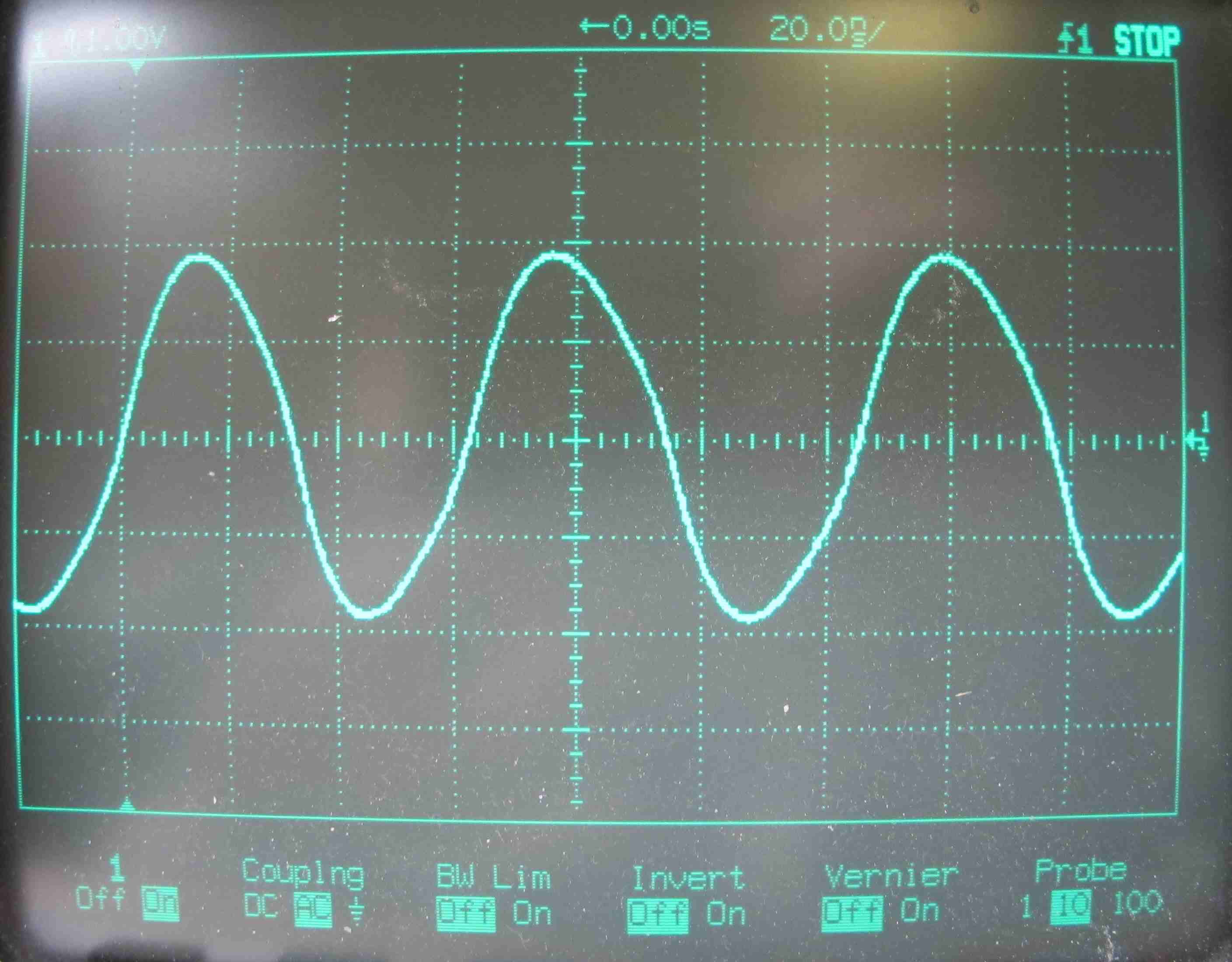

Ich habe XTAL1 und XTAL2 mit dem Oszi gegen GND gemessen, war das
richtig? Ich hab mir nur gemerkt, mit dem Oszi GND niemals wo anders als
an GND zu gehen :-) Da kamen nur ca. 800mV raus, wenn ich mich recht
erinnere. Die Frequenz hat gestimmt, allerdings beeinflusst die Probe ja
die ganze Geschichte durch ihre eigene Kapazität - wie man das richtig
misst? Keine Ahnung...

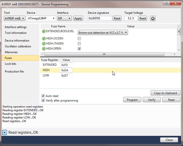

Arduino Standard Fuses:
low_fuses=0xFF
high_fuses=0xDE
extended_fuses=0xFD
unlock_bits=0x3F
lock_bits=0x0F

Habe low 0xFF gesetzt, also Ext. Crystal Osc.; Frequency 8.0-    MHz;
Start-up time: 16K CK + 65 ms; [CKSEL=1111 SUT=11].
Sollte für einen HC49 Quartz doch passen, oder?

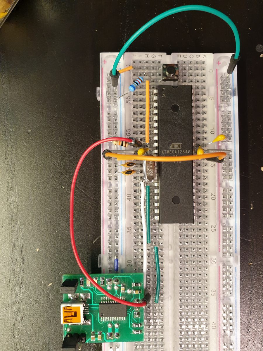

von Mitreder (Gast)
Zeige bitte deinen Aufbau. Hochauflösend bitte, JPG.
Und welche Stromversorgung verwendest du?
Ein Elko 10uF bis 100uF auf dem Brett vorhanden?

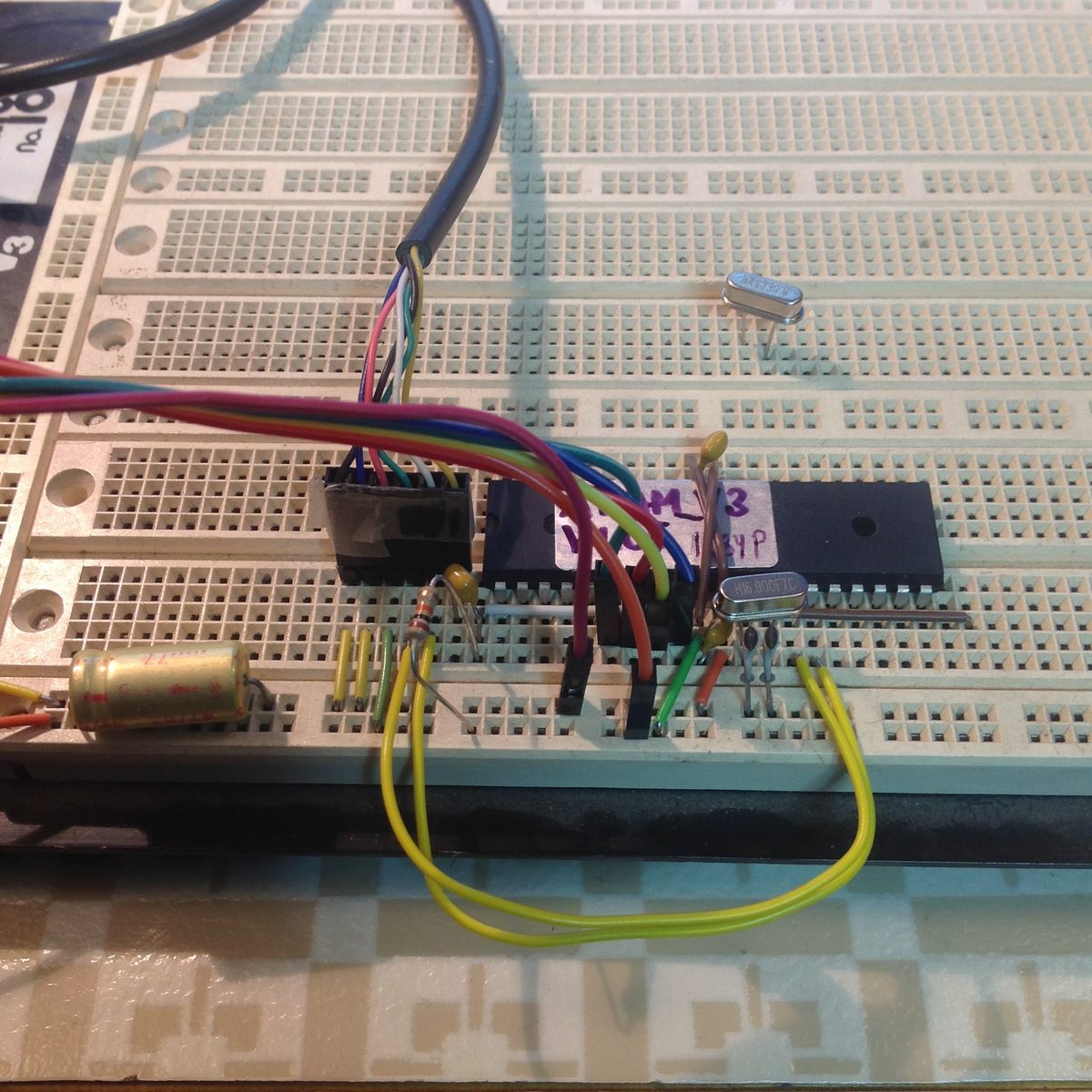

von Gerhard O. (gerhard_)
Die Steckbrett fünfpoligen Kontaktleisten haben zueinander ca. 10pF. Das
ist nicht günstig weil dieses C parallel zum Quarz ist und gegen die
benachbarten Leisten zusätzliche unübersehbare Cs anfallen.
Wenn man die uC Beinchen vorsichtig ohne zu verkannten horizontal biegt
kann man den Quarz anlöten, so daß sich die Pins später wieder ohne zu
brechen zurück biegen lassen. Ganz wichtig: Die Quarz Shunt Cs sollten
übrigens auf den kürzesten Weg mit dem in der Nähe liegenden Vss Pin
verbunden sein. Also nicht über den Umweg der langen Rails. Kürzeste
Verbindungslängen sind hier angebracht.

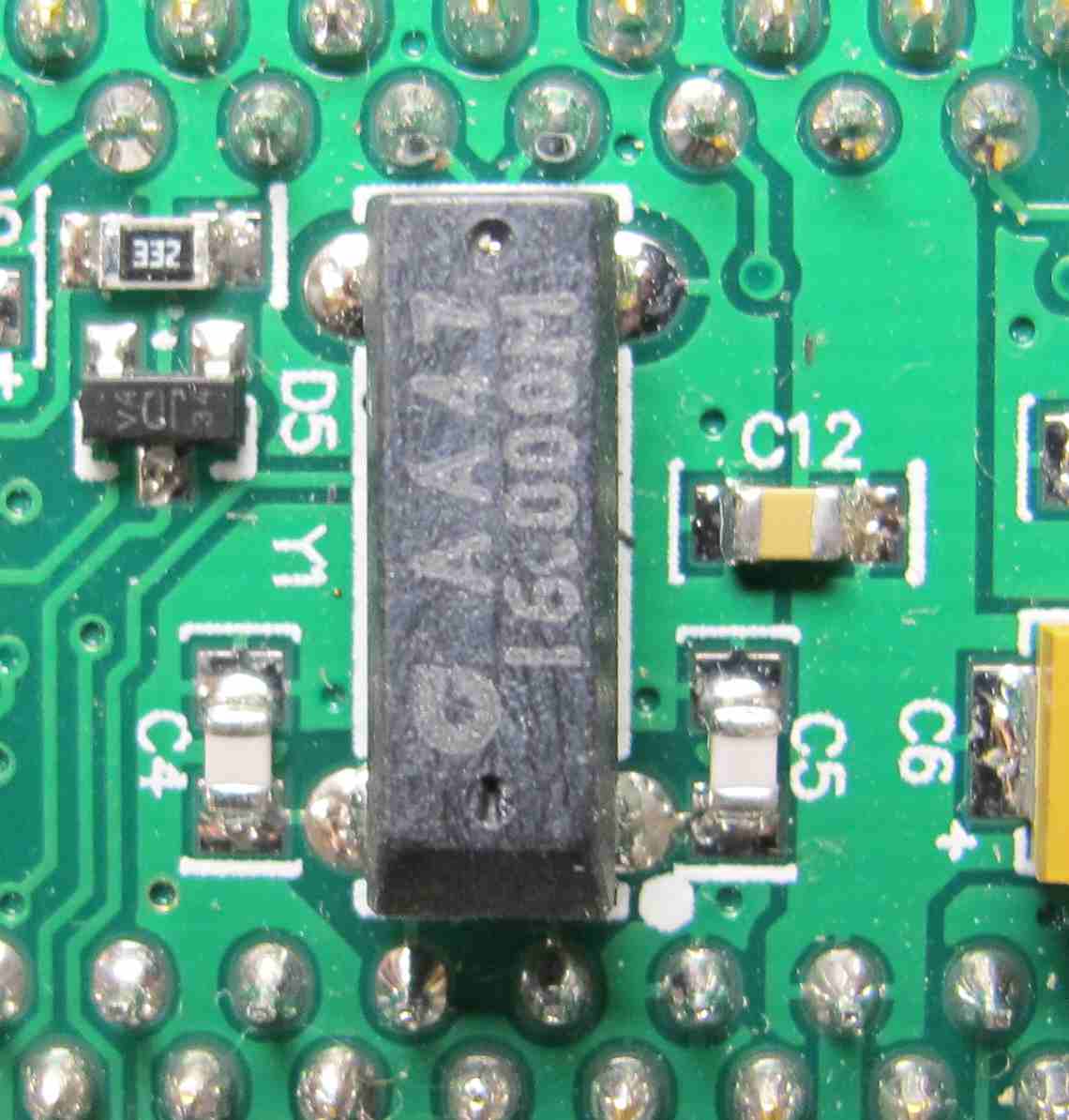

Vieleicht löte den Quarz und die Cs von der Dev Bord aus und verwende
sie am Brettaufbau angelötet. Die Abblock Cs an Vdd und Vss sollten
direkt am IC Körper eingesteckt sein. (Ich nehme an, Du warst vorsichtig
genug) Die Verbindung der Vdd zum zweiten Vdd direkt mit Draht auf den
kürzesten Weg über den IC Körper legen. Und nur eine Verbindung zur 5V
Versorgung.

Die mit dem Oszi am Ausgang mit 10:1 Tastkopf gemessene Spannung sollte
mindestens 3Vpk betragen. 800mV ist zu wenig.
Im Anhang sind meine Oscillator Oszi Bilder mit HP45602B und 10:1
Tastkopf gemessen.
Die Optiboot BL Fuses sind bei mir so gesetzt:
EXT: 0xD7
HI : 0xDA
LO:  0xFD

Gerhard O. schrieb:
> Wenn Du willst könnte ich Dir später meinen (Optiboot) Bootloader
> schicken und meine Fuse Settings. Wie gesagt bei mir funktioniert der
> 1284 einwandfrei. Ich verwende allerdings bei mir einen SMD Quarz im
> CM309S Gehäuse.
Jeweils von XTAL1 zu GND und XTAL2 zu GND? Da hatte ich tatsächlich nur
die 800mV oder so (müsste ich nochmal messen). Kann das eben genau durch
zu hohe Kapazität her rühren?
> Tastkopf gemessen.
> EXT: 0xD7
> HI : 0xDA
> LO:  0xFD
Du hast da ja einen Quarzoszillator mit vier Beinchen, sowas hab ich
leider nicht da... Wären die Dinger allgemein empfehlenswerter als die
reinen Quarze?
Außerdem stehen deine Low Fuses doch für 3-8MHz, oder???
-> Fehler gefunden: Screenshot weicht von deinem Text ab, du hast die
Fuses verwechselt :)
> reinen Quarze?
Nein. Das Bild zeigt einen Quarz im CM309S Gehäuse. Die oberen Pins sind
nur zur Befestigung und Masseanschluß zur inneren Schirmung.
Die unteren Pins sind die eigentlichen Quarzanschlüsse. Ich ziehe diese
Quarzkonstruktion gegenüber anderen SMD Tpen vor weil beim CM309S die
Anschlüsse nebeneinander angeordnet sind und kürzeste Verbinungen
ermöglichen.
Normale Quarze im HC-49/U Gehäuse sind natürlich auch immer verwendbar.
Bei 16Mhz sollte immer der Full Swing Modus Fuse wie bei mir sein.
Die 800mV sind definitiv ein Anzeichen, daß etwas nicht stimmt. Nimm mal
meine Fuse Settings zum Vergleich.
Ich werde mal Bei Gelegenheit es am Steckbrett zu versuchen. Bestätige
mir noch einmal Deine drei Fuse Hex Werte.
ok mache ich!
Die stimmen so (copy paste aus dem avrdude config file):

von L. N. (derneumann)
Anbei mal der Aufbau...
von Mitreder (Gast)
Ich habe es befürchet ....
Die Lastkapazitäten haben einen seeeeehr langen Weg zur
Prozessor-Masse. Nach Hersteller-Vorgaben gehören die aber
möglichst kurz an einen benachbarten Masse-Pin des Prozessors
angeschlossen.
Muss nicht kriegsentscheidend sein, kann aber.
Versuche auch, alle Contoller-Massepins zentral an einer
Masse-Schiene anzuschliessen.
Alle Abblock-Kondensatoren direkt von VCC-Pin and Masse-Pin!
Nicht an die Masse-Schiene!
von c-hater (Gast)
Das sieht eigentlich garnicht so schlecht aus, die parasitären
Kapazitäten der Oszillatorschaltung werden nicht allzusehr über dem
eines PCB liegen. Ich würde schätzen: ca. 5pf...
> angeschlossen.
Hm also zum linken Massepin finde ich den Weg nicht so lange, ist ja
direkt nebenan...? Ist das schon zu viel?
Das geht sich ohne Löterei auf meinem Steckbrett leider nicht aus...
Wenn das wirklich die Ursache ist, nehm ich dann lieber mein Devboard
zum Entwickeln und mach mir notfalls noch ein paar davon...
Das ist ja mal widersprüchlich zum Mitreder... :-)
Ich hab hier einen ähnlichen Aufbau (noch dazu mit RFM69 SPI Funkmodul)
mit einem 328p, der läuft seit Monaten mit Batterien problemlos durch.

von Mitreder (Gast)
Mitreder schrieb:
> Nach Hersteller-Vorgaben ...
... schaut das aber anders aus. Aber gut ... ich merke schon,
du weisst es besser und brauchst Hersteller-Datenblätter weder
zu lesen noch zu berücksichtigen.

Was du findest ist aber für die Funktion nicht entscheidend.
Die Lastkapazitäten sind an der Masse-Schiene angeschlossen,
nicht am Masse Pin des Controllers (das sind Unterschiede!).
Oder hast du da irgendwelche nicht sichtbare Leitungen
eingebaut, oder habe ich Wahnehmungsstörungen?

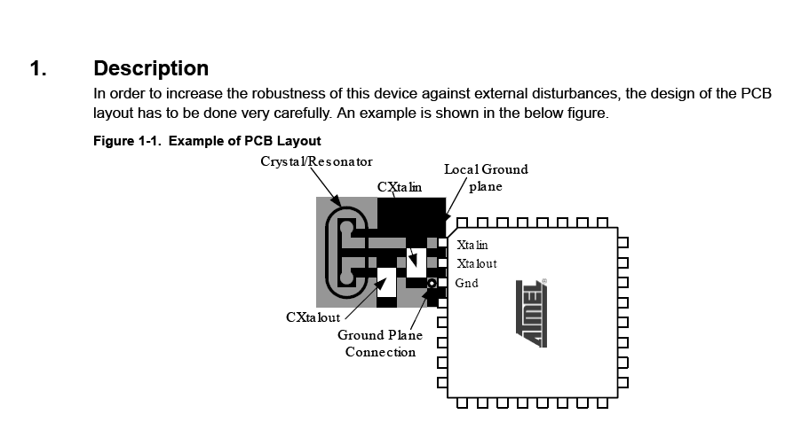

> angeschlossen.
Damit hier nicht von heisser Luft gesprochen wird:
http://ww1.microchip.com/downloads/en/DeviceDoc/Atmel-8128-Best-Practices-for-the-PCB-Layout-of-Oscillators_ApplicationNote_AVR186.pdf
Das entscheidene Layout habe ich mal zu Ansicht beigepackt.
von Mitreder (Gast)
... und wer kein Englisch versteht, hier meine Übersetzung dazu:
"Um die Robustheit dieser Schaltung gegenüber externen
Störungen zu verbessern muss das PCB Layout sehr sorgfältig
ausgeführt werden."

Ich habe mal gerade hier herein geschaut.
Da ist ein halb versteckter (orangener) Jumper (unter dem orangen Vcc
Draht Jumper) zur Masse schiene. Nun, so schrecklich lange sind die
Masseleitungen auch für 16MHz nicht. Was mich stört ist die zusätzliche
Bürde Kapazität zwischen den Quarzpins und daß die Oszillatorfuse (noch)
nicht richtig eingestellt ist.
Intuitiv vermute ich sogar stark, daß alleine die falsche Fuse
Einstellung die alleinige Ursache ist und als nächster Schritt geprüft
und umgestellt werden sollte.

von Johann J. (johannjohanson)
Für mich sieht das so aus, dass Du VCC direkt am Reset-PIN hast und den
VCC über den Widerstand damit verbunden hast (über die Schiene) - oder
sehe ich das falsch?

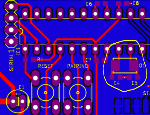

So sieht das auf meinem Devboard aus, außer dass die MLCCs erst nach dem
Quarz kommen und nicht davor, wie im Beispiel Layout. Ehrlich gesagt
habe ich das so wie in dem Ausschnitt bisher kaum gesehen...
Das ist Masse für den Entkopplungskerko für VCC/GND. Drüber ist VCC
(Grau). Für die Farben der Jumper kann ich nix :-)

Die Fuses hab ich zwischenzeitlich schon genau so gesetzt wie du sie
hast, hat nichts geholfen - exakt dasselbe Verhalten nach wie vor.
Ich hab den 100n C weggelassen. Reset hängt über 10k an VCC und über 68k
an GND. ich hatte aber auch schon nur den 10k pullup und auch schon mal
nur einen 6.8k pullup, ohne dem pulldown. Hat alles nix geändert.

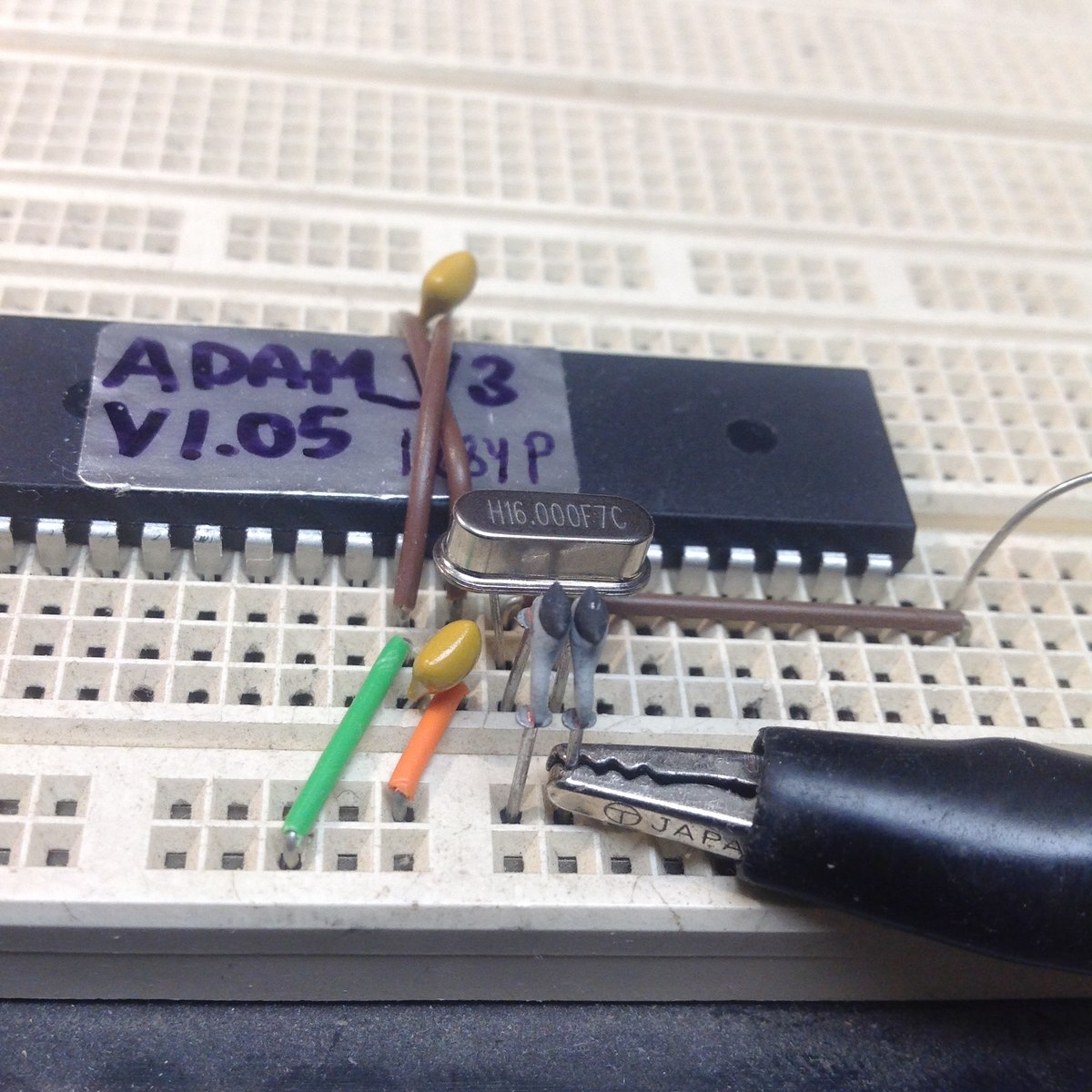

Habe gerade den 1284er am Steckbrett aufgebaut. Siehe Anhang.
Funktioniert einwandfrei wie Du sehen kannst. Die 16Mhz Quarze sind
übrigens chinesische Abkömmlinge:-)
Ich probierte auch 8, 18.432 und 20 MHz. Funktionierten alle
zuverlässig. Ich testete alle 10 16Mhz Quarze. Kein Unterschied.
Der Oszi schwingt auch ohne 22p. Mit nur dem Eingangs C erhöht sich noch
wie zu erwarten die Amplitude. Das letzte Bild ist der Oszillator
Verstärker Eingang.
Vielleicht ist Dein betroffener Quarz "müde" und weniger schwingfreudig
wie meine kanadischen Quarze:-) Wenn das Q niedrig ist, können
schlechtere Aufbauten schon etwas ausmachen. Mein Aufbau scheint total
unkritisch zu sein. Ich habe sogar die Cs genauso wie bei Dir "mit
Umweg" angeschlossen.
Vdd und Avdd Abblock C sind 0.1uF, die Quarz Cs sind Philips 22p Typen.
Ist wirklich merkwürdig bei Deinem Aufbau, daß der Oszi solche Zicken
macht.
Nachtrag:
Der uC mit 16Mhz Quarz schwingt schon bei nur 2V an.
> Der Oszi schwingt auch ohne 22p noch. Mit nur dem Eingangs C erhöht sich
> noch wie zu erwarten die Amplitude. Das letzte Bild ist der Oszillator
> Verstärker Eingang.
> unkritisch zu sein. Ich habe sogar die Cs genausso wie bei Dir
> angeschlossen.
> macht.
> Nachtrag:
Danke, dass du den Aufwand betrieben hast!
Hast du auch probiert, über UART zu flashen? An sich läuft der µC bei
mir ja auch, beim Flashen gibt er aber halt auf.
Ich habe drei verschiedene 16 MHz Quarze probiert. Zwei, die ich
rumliegen hatte, einer davon 100% von Aliexpress, einer von irgendwo und
einen hab ich von einem billigen Arduino Uno Clone ausgelötet. Immer
dasselbe Ergebnis.
Bei mir sieht das übrigens so aus...

Flashen und Comm geht über BL 100% zuverläßig. Ich arbeitete das letzte
Mal mit diesem Chip vor 4 Jahren und hatte damals nie die geringsten der
besprochenen Probleme. Zum BL programmieren verwendete ich damals den
STK500. Dieses ADAM Projekt ist vom richtigen Funktionieren des UART
total abhängig.
> dasselbe Ergebnis.
Das ist in der Tat merkwürdig. Mein Testaufbau zeigt sich ausgesprochen
unkritisch und schwingfreudig. Es ist am Steckbrett genug parasitäre
Kapazität da um den Quarz auch ohne Cs schwingen zu lassen. Vielleicht
hat mein uraltes Steckbrett andere C Werte.
Im Augenblick bin ich ratlos.
Ich würde versuchen wie von jemand vorgeschlagen einen Sockel mit
abgeschnittenen Pins zu verwenden und ganz ohne Steckbrett zu arbeiten.
Löte alles in Freiluft Verdrahtung. Wenn das dann auch nicht geht ist
etwas stinkfaul in Dänemark. Daß Dein 1284er was hat ist nicht wirklich
anzunehmen.
Da würde ich vielleicht doch neue Komponenten kaufen um irgendwelche
Zufälle auszuschliessen.
Steck den Quarz ab und ersetze ihn durch einen 1M R und miß die DC
Spannung. Sollte rund Vcc/2 sein wenn alles in Ordnung mit dem Inverter
ist.
Bei mir zeigte sich die Schaltung als extrem gutmütig. Sogar ohne Cs
schwingt er auf 16Mhz.
> Die Abblock Cs sind auch bei mir 0.1µF. Die 22pF Cs sind irgendwelche
> von irgendwo...
> Ist das ein 1k Widerstand vom XTAL1 zur Messspitze?
Jnein, ist 100 Ohm:-)
Wie gesagt, hier ist guter Rat teuer...

Hmm nein, sind 800mV. Die 22pF sind noch drin, zwischen XTAL1 und XTAL2
ist 1MOhm und ich messe mit der Probe XTAL1 oder XTAL2 gegen GND. Beide
Male so 800-900mV....
Dein Aufbau ist meinem sehr ähnlich. Die KerCo Typen sollten passen.
Die Frequenz stimmt. Aber die Amplitude ist grottig niedrig. Am 1K fällt
zusammen mit dem Tastkopf C schon etwas Spannung ab. Würde ich  ohne R
messen wenn es um die Amplitude geht. Bei mir bekomme ich fast drei Vpk
am Ausgang und über 4V am Eingang.
Eine dumme Frage: ist zufällig das Scope Eingangs Tiefassfilter
aktiviert? Das könnte auch weniger Spannung vortäuschen.
Untersuche mal die Spannungen am Dev Bord um eine Vergleichsbasis mit
Deinem Meßaufbau zu haben. Trau, schau, wem!
Hab ich ohne R und mit 100R gemessen, ca. 800-900mV mit 1MOhm zw. den
XTAL Pins (und ohne Quarz), inkl. den 22pF Kerkos.

funktionieren. Vielleicht weil es ideale Voraussetzungen bietet. Die
800mV am XTAL sind jedenfalls extrem seltsam, wenn da VCC/2 anliegen
sollte...

Mich wundert dann nur, daß sich mein Steckbrett Aufbau so überaus
gutmütig verhielt und L.N dagegen so viele Probleme damit hat. Mein
Aufbau ist ja auch nicht so verschieden. Bis 20MHz funktionierte auf
meinem Steckbrett jedenfalls alles problemlos. Meine 16MHz Quarze kamen
auch von China durch die Bucht. Alle 10 Stück funktionierten in gleicher
Weise. Der 1284P kam von Digikey. (Ich habe noch irgendwo ein paar
andere die man testen sollte). Der Full Swing Modus funktioniert
übrigens auch noch mit einem 1MHz Quarz. Sogar ohne Last Cs schwingen
die Quarze.

Gerhard O. schrieb:
> Das muss ich mir noch in Ruhe wieder anschauen.
Hm ich hab immer nur fix fertige Bootloader genommen und nur die Fuses
geändert. Dabei habe ich natürlich darauf geachtet, dass der Bootloader
für mein Vorhaben geeignet ist.
Eben das ist die interessante Frage. Daher vermute ich, dass mindestens
ein Glied in der Kette marginal bis kaputt ist - ob nun Netzteil, Quarz,
Steckbrett oder AVR kann ich nicht einschätzen.
